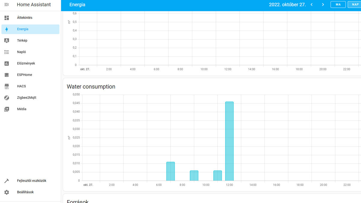

The following integrations now support reporting water usage out of the box:
Flo
Flume
HomeWizard Energy
P1 Monitor
ToonFurthermore, you can of course create your own using templates, MQTT, or ESPHome (requires ESPHome version 2022.10.1 or newer).
Vagyis a legutolsóval szinte korlátlan lehetőségeid vannak.
Primary92
vkp
Megjött az új beta-ba a víz fogyasztás, már csak az a kérdés, hogy milyen sensort/template-t fog elfogadni...

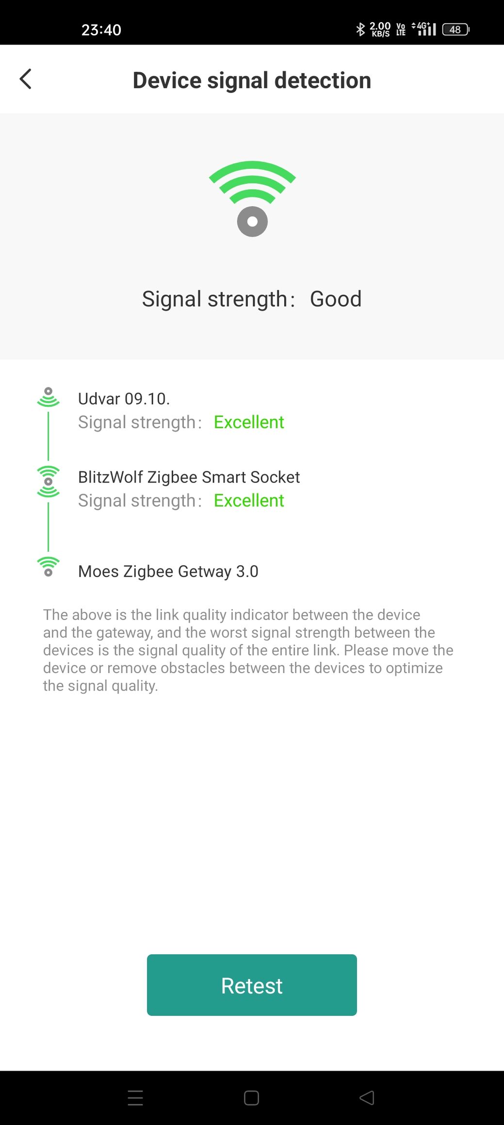

Na várj. A #38233 hsz-ben Moes Zigbee gateway 3.0 van említve, akkor Zigbee eszközöket is képes kezelni nem csak wifi+Bluetooth eszközöket? Én Moes Storeban nem látok olyan gw-t ami mind a háromra képes.
