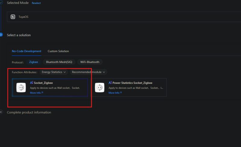

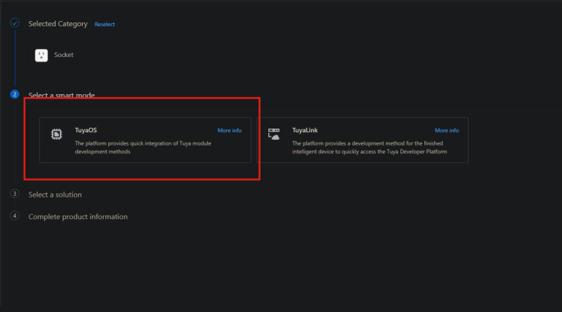

Ezt is ajanlom: https://zerocode.espressif.com/
Matter ESP32 es cuccot tudsz gyartani. nem kell ra a fizikai rele sem, csak a logikai. a tuya gatewayhez hozza tod utana adni.

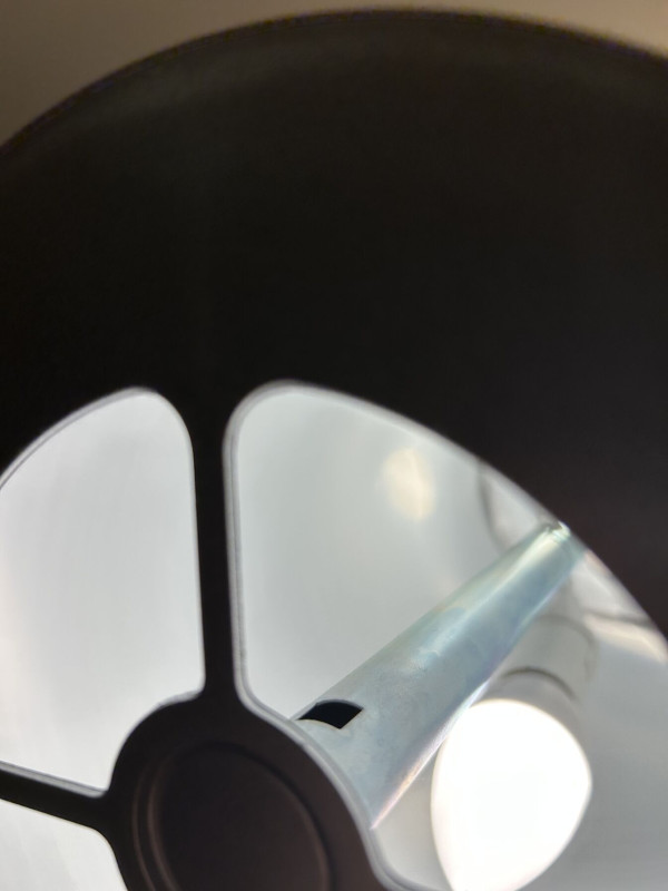

nekem az volt a lenyeg, h alacsony fenyeron sem villogjon.https://akkuforras.hu/LED-izzo-GoSmart-gyertya-E14-48-W-40-W-470-lm-RGB-dimmelheto-Zigbee-ZQZ322R

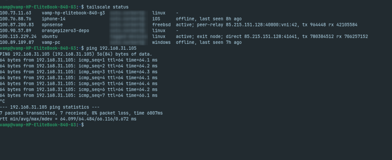

Tailscale szepen fejlodik igen
A funnel annyira nem uj, de pl a peer relay egy viszonylag uj feature, ami szinten eleg faxas
(mondjuk sztm loptak a Netmaker-tol de mind1
)Kb a DERP-et helyettesiti amugy, az a lenyege, hogy ha egy peer egy masikkal nem tud direkt kapcsolatot kiepiteni, akkor egy bealliott peer relay en keresztul kommunikal. ehhez nem kell semmi mas mint a tailscale-t egy adott flag el inditani, a kepesseg benne van a binarisokban. Meg kell adni egy UDP portot, ahol a relay funkcio menni fog es kesz. nyilvan olyan eszkozon erdemes ezt csinalni, ahol van hozzaferesed a tuzfalhoz es tudsz portot nyitni.
ezek utan a direct -> peer relay - > DERP lesz a prio. Igy ha pl van egy otthoni netes Tailscale-ed es beallitod relay-nek , ket passziv eszkozod tud a te aktivodon keresztul egymassal beszelni , nem kell DERP. (Persze csinalhatsz sajat DERP et is, de a SSL-be csomagolt wireguard kapcsolat azert fog a sebessegen...)
Az ultimate config amugy :
direct -> peer relay -> sajat DERP -> publikus DERP
igy az esetek kb 99.9% aban a leheto leggyorsabban es 4 bol 3 szor a sajat eszkozodon megy az adat

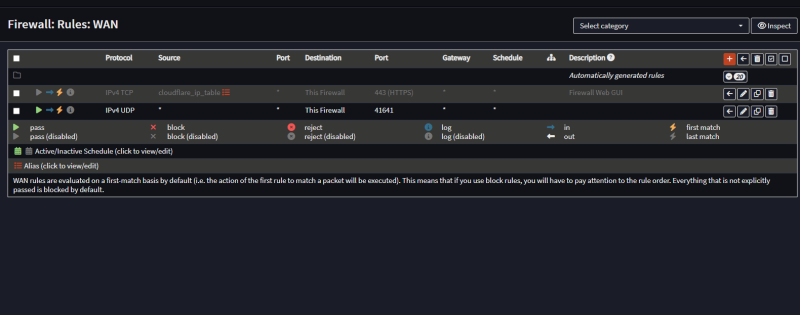

Jah ertem. nekem most olyan 17ms a ping az enyemre. Az ingyenes Zero Trust al.
En javasolnam helyette a Cloudflared-t vagy a Tailscale funnelt. Ha nem muszaj en nem nyitok egy portot sem a tuzfalon...
Cloudflarehez kell sajat domain nev (ami pl nekem nem gond, mert van) de pl aki nem akar ra aldozni (asszem nem lehet ingyeneset hasznalni) annak jobb a funnel, mert ott kapsz generaltat.

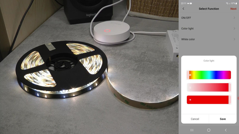

Kene a bulb, bagy led vezerlo amit akarsz hasznalni, hogy utana lehessen enek nezni.
pl ez a moes vezerlo tudja , hogy bealliott fenyre valtson: https://youtu.be/wzR2o0ZUmfc

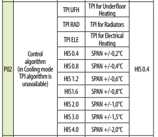

Amit Aszpirin leirt valoban pontos volt en ezt egy mondatban elinteztem
(probaltam olyanokat ajanlani, amik vagy tudnak TPI-t vagy legalabb 0.2 ill 0.1 a hiszterezisuk)
(neha elfelejti az ember, hogy masnak nem biztos, hogy minden annyira egyertelmu mint neki....)
amit korabban linkeltem [link] kepes arra, amit Aszpirin szepen leirt es arban is baratibb
Az Engo itt szepen leirja, mit takar a TPI: [link]
röviden (deepl translate):TPI: Az időarányos és integrált (Time Proportional and Integral) egy stabil, öntanuló impulzusvezérlő algoritmus. Matematikai integrálok alapján folyamatosan újraszámolja a fűtőegység működési idejét. A TPI nagy előnye, hogy a program megtanulja a helyiség hőigényét. Ennek köszönhetően a szabályozó kiszámítja, hogy mennyi ideig kell bekapcsolni a fűtést ahhoz, hogy a beállított hőmérsékletet a megadott időre elérje. Amikor a hőmérséklet a beállított érték alá csökken, a szabályozó ennek megfelelően korábban elindítja a fűtést. Itt nincs hiszterézis-specifikus túllépés, és a szabályozás pontosabb.
Szoval amit Aspirin irt , kb
