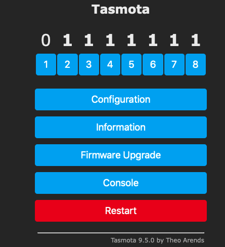

megerkezett a [link] csinos, stb . tasmota 5 ra, es latszolag minden okay, de a relek nem mozdulnak . [kép] [kép] . sehogy.. ami meg ertdekes, hogy a magyar 9.5 el nem tudok kivalasztani semmit sonoff basic rol. angollal megy barmi. valami 5 let?
( multkor is valami trivialis hibat vetettem .. lehet most is, )

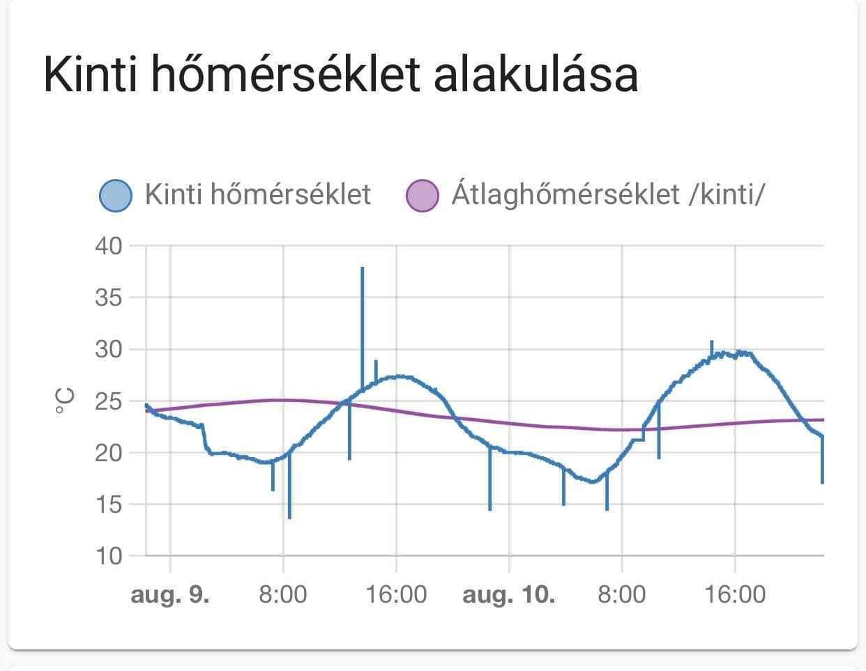

Ezek a DHT22 szenzorok ilyen vacakok?
Néhány hónapja raktam ki egyet kültérre.
Azt már akkor is láttam, hogy elég jelentős eltérés van a DHT22 és a BME280 páratartalom értékei között, de számomra még elfogadható volt, meg azt raktam ki végül is amelyiknek a mért értéke jobban illeszkedett a környékemen fellelhető Időképes automaták által mért páratartalom értékhez.
Na mostanra aztán úgy elmászott, hogy szinte állandóan több mint 80% páratartalmat mutat és szárazabb időben sem nagyon akar kevesebbet mérni. Próbálom hasonlítgatni újra a mért értékeit a környékemen található Időképes automaták értékeivel, de köszönő viszonyban sincs.
Van erre irányuló tapasztalat, hogy lehet ez? Úgy gondolom 2-3 havonta nem fogok venni új szenzort. A BME280-at nem akartam kirakni kültérre, de lehet hogy az lesz a következő lépés. -

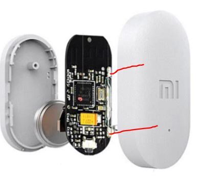

"a két végét a reed csőnek a kapcsolóra kötöm, azaz gyakorlatilag ezt kapcsolja a kapcsoló? "
Nem. A reed helyett a kapcsoló ad rövidzárat On állapotában. A reed normál esetben nyitott állapotban van, ezért is maradhat párhuzamosan a ráforrasztott kapcsolóval. ( Addig amíg senki nem hadonászik egy mágnessel körülötte semmit nem zavar. A vezeték odaforrasztását viszont megkönnyíti
"Már csak az elemcserét kellene egyszerűbbé tenni. A falban lévő kapcsolót mindig kiszerelni elemcsere miatt eléggé macerásnak tűnik.."
Kb kétévente????
vtechun
tehát, akkor csak, hogy tényleg jól értem-e: a két végét a reed csőnek a kapcsolóra kötöm, azaz gyakorlatilag ezt kapcsolja a kapcsoló? és ennyi elég is neki?
Madoc: postaláda esetén valamilyen kapcsolót raktál a bedobónyílásra? és az kapcsolta a reed-et?
ja, hogy a reed nem is kell bele ezután, ahha

ojb: köszönöm. Ezt meghagyom végső vészmegoldásnak. Ilyen apró dolgok forrasztgatása nem az én műfajom jobb esetben csak erős káromkodás mellett nem sikerül tartósra a forrasztás, rosszabb esetben tönkre is megy a cucc, ezért már nem is próbálkozom ezzel.

Leírás képekkel: [Converting Aqara Door and Window Sensor to a Zigbee Wall Switch]

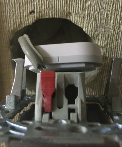

Nagypapa kompatibilitás, tehát kapcsoló marad...
Lehetőleg a jelenlegi -- meglévő -- kapcsolók használata dizájn stb miatt.
Újabb doboz bevésése ill. a jelenlegiek mélyítése nem megoldható.
A Shelly 1L sem fér már el a dobozban lévő kábelektől. -

"Mi triggereli a nyitott és a zárt állapotot?"
A kapcsoló...
Tehát: alapesetben a kapcsolóhoz megy kettő szál drót. Általában az egyik a fázis a másik a villanykörtéhez elmenő un. kapcsolt szál. Ezt a két szál drótot a dobozban fixen összekötve a villanykörténél is állandóan megjelenik a fázis is a nulla mellé. innen kezdve lehet okos ZB izzót vagy ZB relét használni. stb A ZB RF433-al helyettesíthető
A nyitásérzékelőben van egy reed cső ami érzékeli a mágnes közelségét - távolságát és kapcsol. Ennek a reed-nek a kivezetéseivel párhuzamosan kötött villanykapcsoló (amiből már előzőleg a "nagyfeszültségű" vezetékek ugye ki lettek kötve és a doboz aljára -- szépen leszigetelve -- be lettek "gyűrve" ) érintkezői helyettesítik a mágnest. Tehát egy - egy szál vékony drótot kell kötni a kapcsoló érintkezőire, majd a másik végét a reed cső kivezetéseire kell forrasztani.
Mi ennek az egésznek az előnye? Elsősorban feleség kompatibilis
Meg lehet tartani az eredeti kapcsolókat, nincs stílus keveredés stb.
A door szenzor nyitott és csukott állapotában is kb ugyan annyit fogyaszt.
A ZB (RF) nyomógombokra sajnos ez nem mindig igaz. (Logikátlan egy nyomógomb esetében az állandó nyomva tartás, ezért általában ehhez az állapothoz nagyobb fogyasztás tartozik ill maga az állandó nyomott státusz sincs sok esetben tisztességesen lekezelve a firmware-ben) -

szat8 és LouiS22: bakker, a nyitásérzékelő eszembe se jutott... ez jó ötlet. Tudtam én, hogy valami megoldás felett elsiklottam
