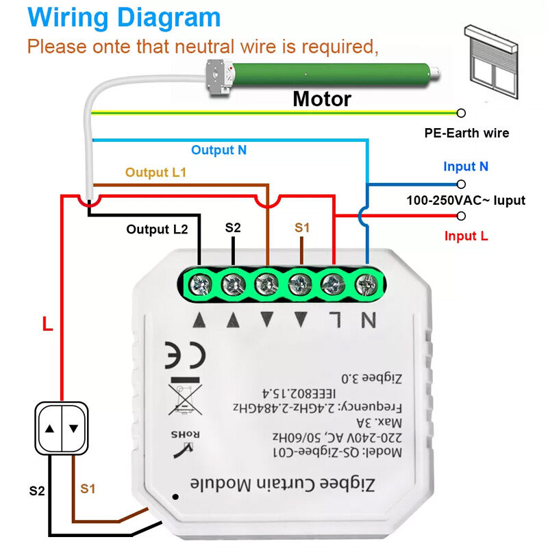

spider23 #51733 üzenetére
Hasonlóan kell elképzelni:
Az esetedben:
1-2: a manuális redőnykapcsolón keresztül, az adott iránynak megfelelő kapocsra adott( kapcsolt) fázis
3-4: a motor barna vagy fekete vezetéke( egyik az egyikbe, a másik a másikba, meg kell nézni, melyik a megfelelő)
5(L): betáp fázisvezető
6(N): a betáp nullavezető
Motor sárga vezeték: védőföldelés
A nullavezetőket (motor, betáp, kapcsoló)össze kell kötni valamilyen kötőelemmel(pl: Wago).
A védőföldelést is be kell kötni!
És értelemszerűen feszültségmentes állapotban szerelni! -

spider23 #50844 üzenetére
a shelly em egyfázisú fogyasztásmérő
neked olyan kell, amire motort lehet kötni (nem ugyanolyan jellegű a terhelése, mint egy kapcsolónak)
nézd meg itt: https://www.shelly.com/en/use-shelly-for/smart-home-automation/smart-covers
shellyből vagy Plus 2PM vagy Pro Dual Cover/Shutter PM kell neked (vagy ha találsz valahol jó áron 2.5-öt, az is jó), illetve a z-wave-es Shelly Wave Shutter
de nem shellyből is van, ott a "curtain", "blinds", "cover" vagy "shutter" controller szavakra keress (pl zigbee, vagy tuya wifis is) -

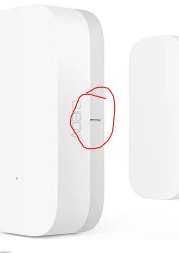

spider23 #39449 üzenetére
"Vagy milliméterek is számítanak jobbra balra?"
Igen számítanak és ki - be is...
Az érzékelőnek a reed felöli oldala legyen a belső.
Elképzelhető, hogy egy érzékenyebb reed-et kell az eredetivel párhuzamosan forrasztani.
lsd: [#30096] és [#30103]Az előző ui órám 2012-es volt. Nem volt írva semmi utalás rá , de az impulzust kiadta.

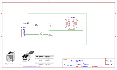

ratkaics
spider23 #37718 üzenetére
Nekem ez a kód van beletöltve a slimmelezer-től rendelt olvasóba.

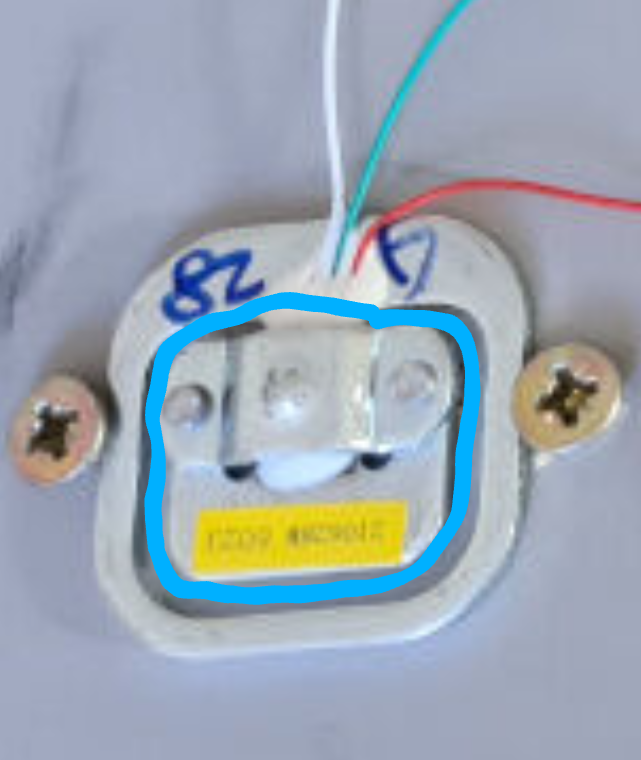

spider23
spider23 #30323 üzenetére
Megcsináltam az átkötést. Már most mutatott valamit, meg engedte kalibrálni is. De aztán random elkezdett le fel driftelni a súly. Először még csak grammos le fel mozgások voltak de utána már 10-100kg ok is.
Ez így használhatatlan. Nem gondoltam hogy ezzel ilyen szívás lesz de ezt feladtam egyenlőre. El nem tudom képzelni hogy mi lehet a baja. Minden esetre rendeltem még egy készletet piros színű hx711 panellal hogy tovább idegesítsem magam.

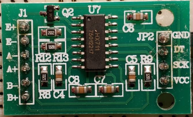

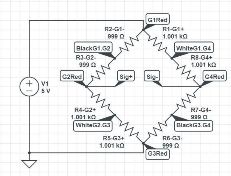

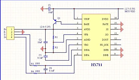

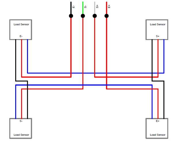

ojb
spider23 #30261 üzenetére
Tehát:
Amennyiben pontosan összeállítod a #30260 rajz alapján a loadcell-ket és a két szemben lévő közös pontra ( a rajz jelölése szerint G1 és G3 red tápfeszültséget --3,3 vagy 5V -- kapcsolsz, akkor a másik kettő piros vezetéken a GND-hez képest a fele tápfeszültséget kell mérni ( 3.3V esetében ~1.65V esetén ~2.5V-ot) Természetesen a Vcc-hez képest is fele feszültség érték a megfelelő.
Neked a zöld PCB-s elektronikád van? Azon van A és B csatorna is.
Nem ismerem a Tasmota-t, de kiválasztottad az A csatornát a feldolgozáshoz... -

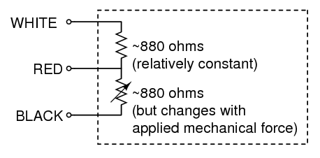

ojb
spider23 #30258 üzenetére
Ez azt jelenti, hogy valami nem jó a kábelezésben, vagy valamelyik loadcell szakadt.
Egyenként meg kellene mérni, hogy a piros - fekete és a piros - zöld vezetékek között megvan-e a kb 1kOhm minden cellán.
(Feltéve, hogy a piros a közös!!!)
Amennyiben igen, akkor csak az összekötésben lehet a hiba.
Alavetően a loadcell-eket [Wheatstone] hídba kötöd.
A HX711 méri a híd "kiegyenlítetlenségét"

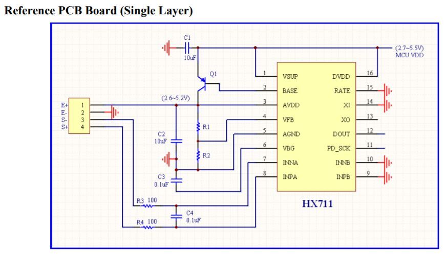

ojb
spider23 #30244 üzenetére
A Színeket az alábbi ábra alapján tudod "azonosítani":
A Hidat az alábbiak szerint kell kialakítani:
A helyes összekötést és bekötést az alábbi rajz alapján lehet ellenőrizni:
E+ (1) és E- (2) között közel a tápfeszültséget kell mérned. ( Ez a HX711 által stabilizált híd feszültség )
S+ (4) és S- (3) között az előző értéknek pontosan a felét!!!
Amennyiben ezeket az értékeket kapod, akkor a kábelezés biztosan jó!!! -
