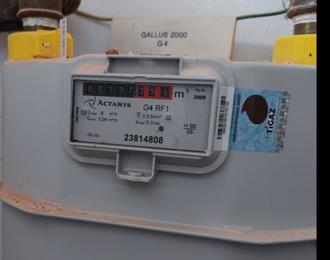

Megtaláltam a leírást hozzá, itt én úgy látom tudja:
Pulse Generator Standard 0.1 m 3 / pulse
Optional 0.01 m 3 / pulsePulse Transmitter Retrofittable LF-system, 12 Vdc max – 10 mA max. standard 0.1 m 3 /pulse,
Different versions: with 1m cable, binder plug or connecting blockEgészen véletlenül van mellette nem messze egy konnektor meg egy szerver is 5V USB-vel így ezek is mehetnek.
Water Leak sensor milyen módon működne, mihez kéne rákötni?
Ez a Gecko impulsus hogy jutna HA-ba mint adat? Ha jól látom ez valami fizetős rendszerbe küldi csak. -
ojb
Mielőtt nagyon belevágsz ellenőrizd, hogy a mérőd valóban kiadja-e a mágneses impulzust.
Az adatlapja szerint nem (Nincs rajta hogy " 1imp=0,1m3 ")
A door sensor valóban a legegyszerűbbnek tűnik erre a célra, de nagyon kicsi a CR2032-es elem kapacitása (kb 225mAh) 10m3 fogyasztás és 100liter/imp esetében ez 100 impulzust jelent, ami nagyon rövid telepes üzemidőt eredményezne.
Szerintem erre a célra sokkal jobb választás lehet egy water leak sensor pl [link] , ami 2xAAA elemről üzemel (1250mAh) + utángyártott reed érzékelő [link] az órához.
HA alá nagyon egyszerű integrálni. -

ojb
Igen. lehet, hogy kicsit keresgélni kell a megfelelő pozíciót, de MŰKÖDIK.
vagy 10 vagy 100 literenként ad egy impulzust!!!
Ez általában rajta van az óra előlapján: (alsó fotó ablak alja - közepe 1imp=0,1m3 )
Nekem is volt egy próba erejéig. Igaz nálam be kellett forrasztani egy másik reed-et is.
A DÉGÁZ területen már nem megvalósítható ez a megoldás, mert újabban a plomba szálat átfűzik a mágneses érzékelő helyén és ezzel lehetetlenné teszik a door sensor elhelyezését is

ojb
Mielőtt belefogsz az impulzusok számolgatásába célszerű tájékozódni, hogy a szolgáltatód hogyan is viszonyul az "impulzus számolási" kérdéshez.
Igaz mindegyikük az MVM-hez tartozik, de szolgáltatónként más a hozzáállás.
(Van aki egyáltalán nem engedélyezi sem a mágneses sem az optikai leolvasást, van aki csak azt kéri, hogy jelentsd be Nekik, hogy Te ilyet művelsz és van aki elvileg engedélyezi ugyan, de mindent megtesz annak érdekében, hogy nehezítse, drágává tegye a dolgod vagy elvegye az egésztől a kedved.)
A legfontosabb a későbbi esetleges konfliktusok elkerülése érdekében, hogy beszerezz egy írásos nyilatkozatot az illetékes szolgáltatódtól, hogy Ők hogyan viszonyulnak a kérdéshez ill. mely technológiát engedélyezik.
A lehető legegyszerűbb, -- ha engedélyezik, -- hogy a mérőn erre a célra kialakított nyílásba gyári vagy az olcsóbb utángyártott [link] reed-es érzékelőt szereled be és az általa szolgáltatott impulzusokat dróton vagy rádióhullámon (WiFi vagy ZigBee) továbbítod a feldolgozási helyre.
Amennyiben ehhez a megoldáshoz nem járul hozzá a szolgáltató, akkor a liter-es (jobb szélső) dobkeréken található un "silver dot" fordulatait lehet optikailag megszámolni egy egyszerű IR szenzorral.
Az impulzusok feldolgozása ua. , mint reed esetében.
Akkor vagy a legszerencsésebb, ha a szolgáltatódat egyáltalán nem érdekli, hogy hogyan - mivel számolod az impulzusokat, mert ebben az esetben egy egyszerű ZB door sensor is megfelelő lehet a reed nyílásába dugva, ami érzékel és továbbít...
