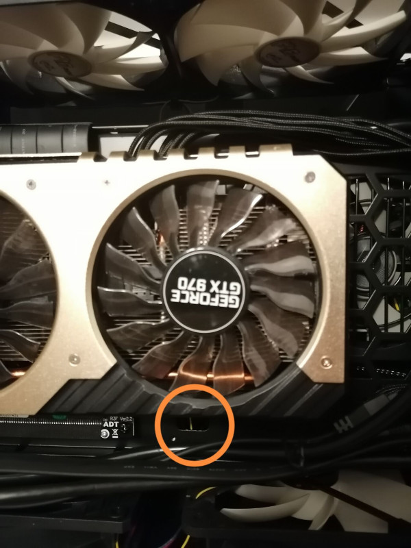

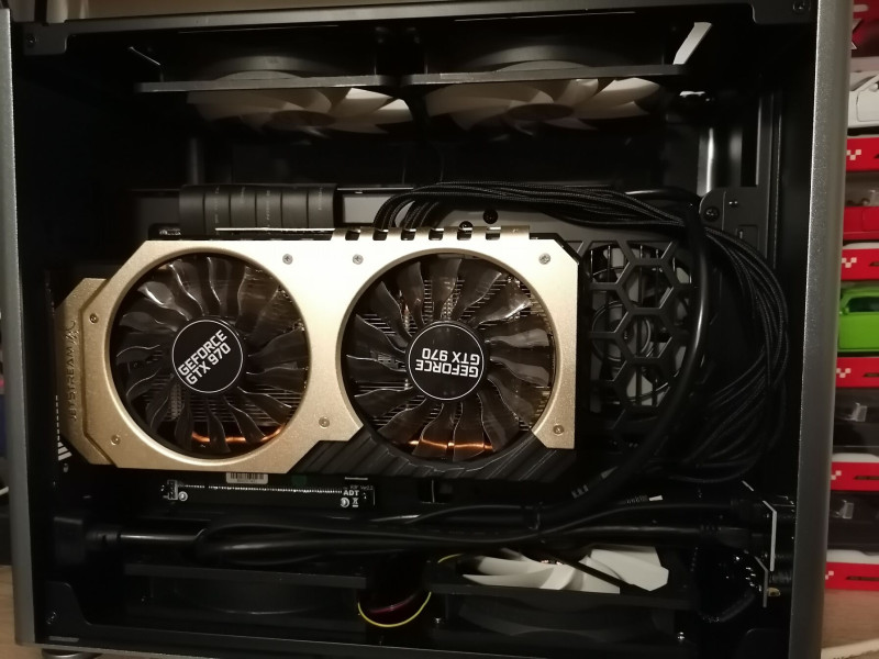

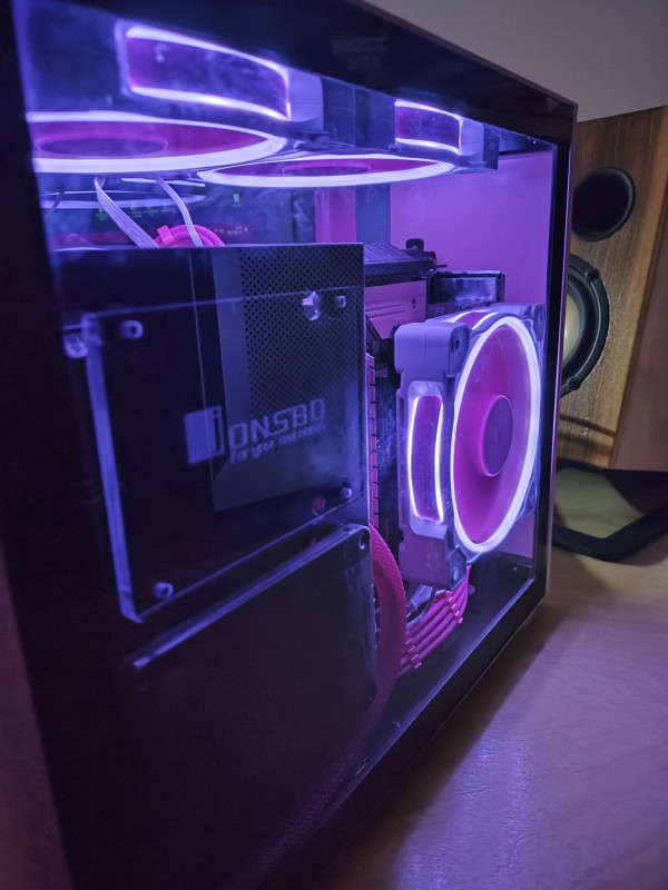

Nekem volt csavar mindkét A4 lábaihoz, kis tasakban voltak asszem az egyik láb mellett.

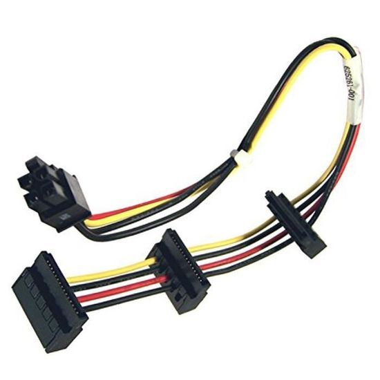

A 2,5-es lemezeket 20 centis sata kábellel az alaplap felől tök jól be lehet kötni. Nekem inkább az a bajom, hogy csak olyan sata tápkábel jó, aminek a közbülső csatlakozóiba is hátulról csatlakozik a kábel, ilyen nem jó:
A vga tápja nálam se túl elegáns...
Pedig lehet jobban is. Egyrészt az alaplap és a táp között, másrészt a táptakaró alatt, a táp mellett is fel lehet vinni a kábelt, és az alaplap tálca felett átbuktatva bekötni. Ha nincs felül radiátor, akkor ez jó, ha van, akkor meg az alaplap tálca alsó részén van egy nyílás, amin át lehet vezetni, a tálca és a vga között mehet föl. Ez úgy lenne elegáns, ha elférne egy 180 fokos táp adapter, de úgy nézem, nem fér el. A Kolink Rocket Heavy-ben úgy volt sokáig...
Nálam az előlapi usb-k kábelei okoznak inkább gondot, ez inkább már retro gép, csak usb 2.0 van.
TR AXP90 X53 van nekem is a procin, de gyári ventivel. Könnyebb dolga van talán a Xeon L3426-tal, majd legközelebb megnézem, hány fokos idle. Nálam 4 venti szellőztet, 3 Arctic F12 (felül és a táp alatt) és egy Arctic P12, sokat segítenek a procihűtőnek és a vga-nak is.

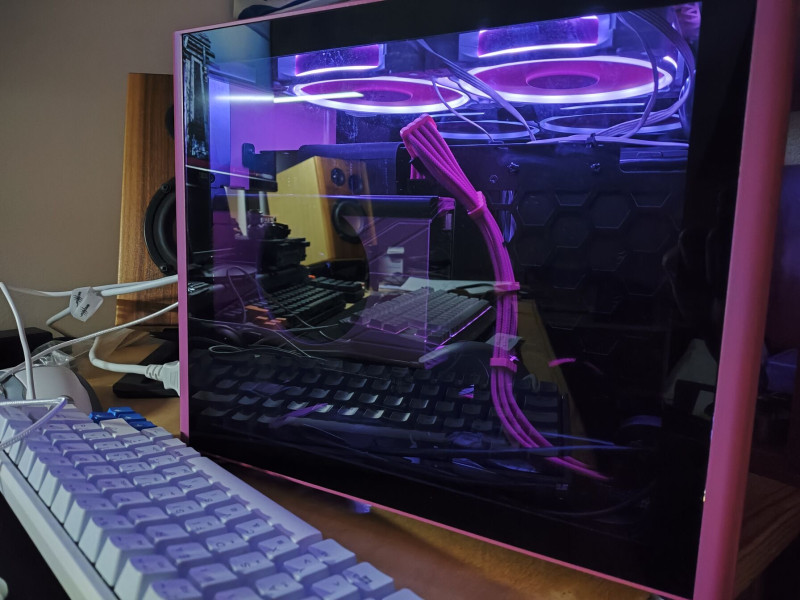

Némi tanulság a pinkkel leöntött minigép építéséről.
- Az akrilos festést le kell lakkozni. Tartósabb. Legfőképp javul a karcállósága. De lakkozás előtt, művészellátóban kapható akrilfesték tisztítóval minden hibás maszkolás miatti felület javítható.
- Ahogy vártam némileg romlik a festett bordák hőátadása a levegőnek. Az m2 ssd 40-45°C között van, tartós íráskor bepuszil a 70+°C-ba. (Lehet, hogy a vizezett, vagy a TR bordával hűtött sx8200 pro kényeztetett el a 30-35°C normál és 50°C körüli írt hőmérséklettel.)
- Kell a jó maszkolószalag. Nem Tesa, hanem autófényezéshez való plasztikszalag.
- A jonsbo a4 egészen jó kis ház, de a táphoz extra türelem kell, ha méretre gyártott és harisnyázott moduláris kábelekkel akar vki szerelni. Pont emiatt buktam a 3,5-es hdd-t, így lett egy 2,5-es kertben beépítve. A felső ventik kábelelvezetésére nem gondoltak, mint ahogy a vga tápkábelére sem igazán. A ventiké nagyon hiányzik a házból. A táptakaróra kerülő 2,5-es hdd/ssd kábelezése az előlap felől szívás, másik oldalról értékes helyet foglal. A mágneses tappancsokhoz nem találtam csavart. Menet van, csak nem tudni unc-s, vagy m-es. A vga rögzítése parádés találmány.
- ID-Cooling pink kopter. Meglepően csendes és 750-780 körülről indul, nem 900-ról. 1200-1300 felett jön meg a hangja. De szerencsére 750-780-tól is tolja a levegőt rendesen. Csillámpónis világítással elég durva a pink gépház.
- TR AXP90 X53 a fenti kopterrel 42-45°C körül tartja idle az 5500-as ryzent.Egyelőre csak telepítés közben, a hirtelen szűkké vált asztalon lőttem 2 képet. Vigyázat.

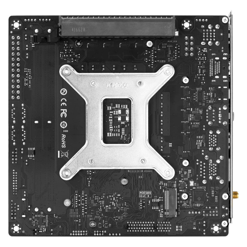

ITX B550 AM4 lapra lehet még igény?
Van egy AsRock B550 ITX/AC lapom, vadonatúj, csak a WLAN kártya van benne cserélve Intel AX200-asra, azon lehet, hogy túladnék. Jövőre költözünk ki Németországba, a Sakura NR200P nem épült még meg, viszont arra gondoltunk párommal, hogy akkor majd odakint AM5 alapokra építjük meg a belevaló ITX konfigot -

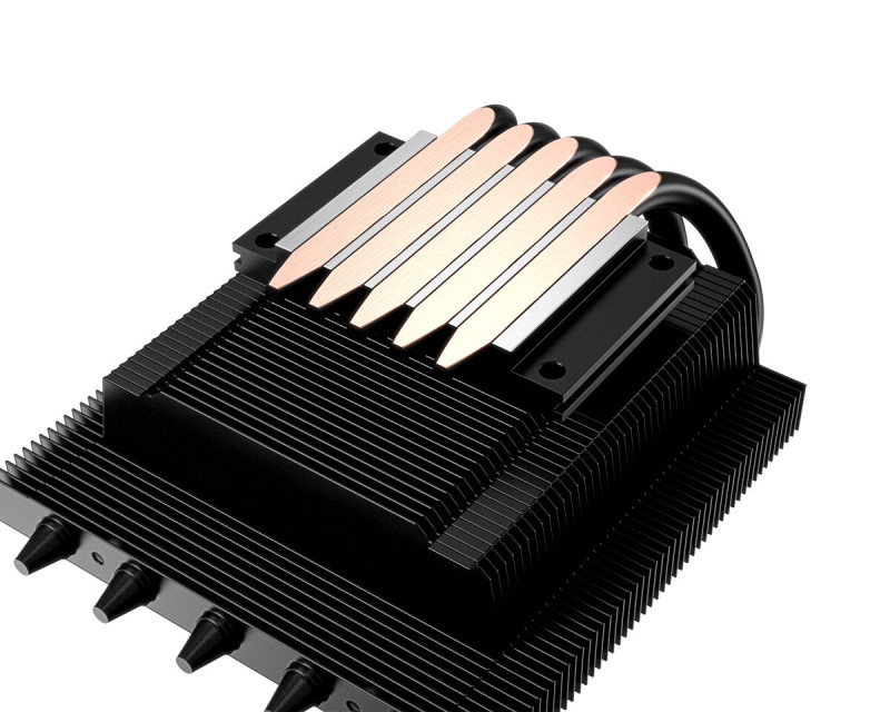

Jól tudod, kvázi egy picit hosszított 92mm-es hűtő amire van egy 120-as felfogató, csak mivel az egész erre van kitalálva, vszeg jobb mint egy 92mm-es amire 120-as átalakítót raksz. (És 8.500 forintért amúgy sem vesz az ember AXP90-et.
Kompromisszum, ebbe a házba. Jelenleg (még) nem tudok jobbat.
Eredetileg IS-55 -öt szerettem volna, de az alá nem mennek be a nagyobb ramjaim és a B550 alaplapomról is valahogy lelóg a reddites tapasztalatok alapján.
Ebbe a méretbe, <68mm, egyszerűen ez tűnik jónak moddolás nélkül. Itt a Noctua L12 alá nem fér be a A12x15 (le kéne szednem a bordát a ramról és akkor igen, de még akkor is útba lenne az ehhez a házhoz tartozó béna usb3 kábel).
Nagy gépen (T1) Noctua L12 van és alatta A12x15, nyilván az még jobb, ha elfér.
Szerk.: Amúgy most visszanézve amit írtam havernak amikor teszteltem, amíg 90%-ig ment a venti (kb. első fél óra az órából), addig 78 fok volt a max., és 70 körül volt az átlag. Tehát hogy van benne még tartalék (és akkor még mindig le volt tiltva, hogy hirtelen felpörögjön a venti), csak szeretném ha nem hallanám.

A kérdéses hűtő (ID-Cooling IS-50X V3) pont kiesett.

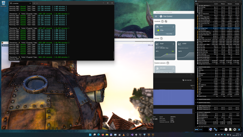

Itt a 2-es pontot azzal egészíteném ki, hogy, y-cruncher és Unigine Heaven a két teszt progi ami fut. A Heaven az folyamatosan terheli az ipgu részt, a y-cruncher pedig különböző, memóriát is aktívan igénybevevő számításokat futtat (ha megnézed háttérben 15,4/16GB a memória használat). Ja igen, a memória 4400MHz-es Crucial Ballistix Max, az alap XMP profilon ami vagy 1,4V vagy 1,45V, most nem tudom hirtelen, tehát hogy nem a szokványos fesz. - és milyen szépen elvannak a venti alatt.
(Egyébként ez a páros nagyon jó -főleg memória- stabilitás teszt.
Amiket írtatok hirtelen spike-ok a y-cruncher teszt váltásainál nagyon szépen látszanak, általában olyankor ugrik meg a max. hőmérséklet mindig. És talán egy teszt van a sorozatból ami nem maxolja ki a PPT-t, tehát ahogy a képen is látszik 1 óra alatt az átlag proci package power "csak" 83W volt.
(Amiben benne van az induláskori 10W alapjárat is.

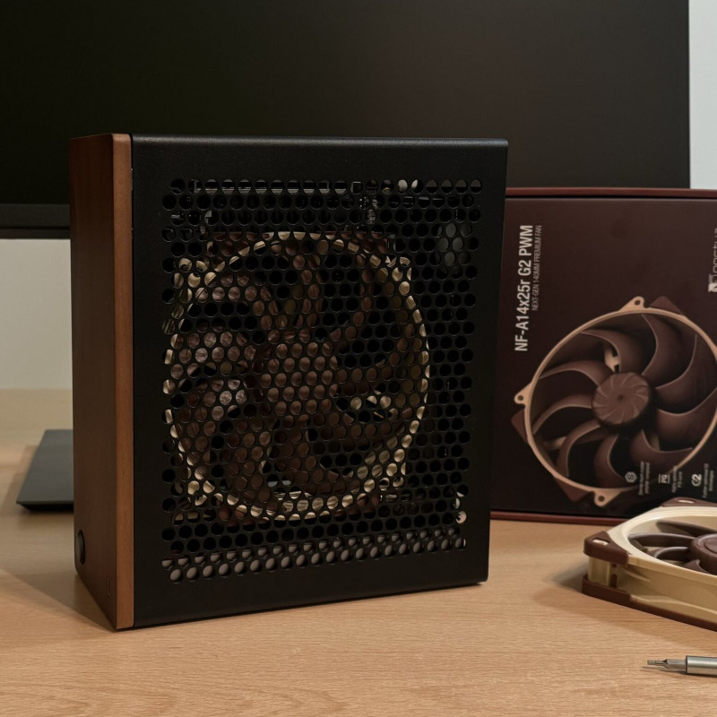

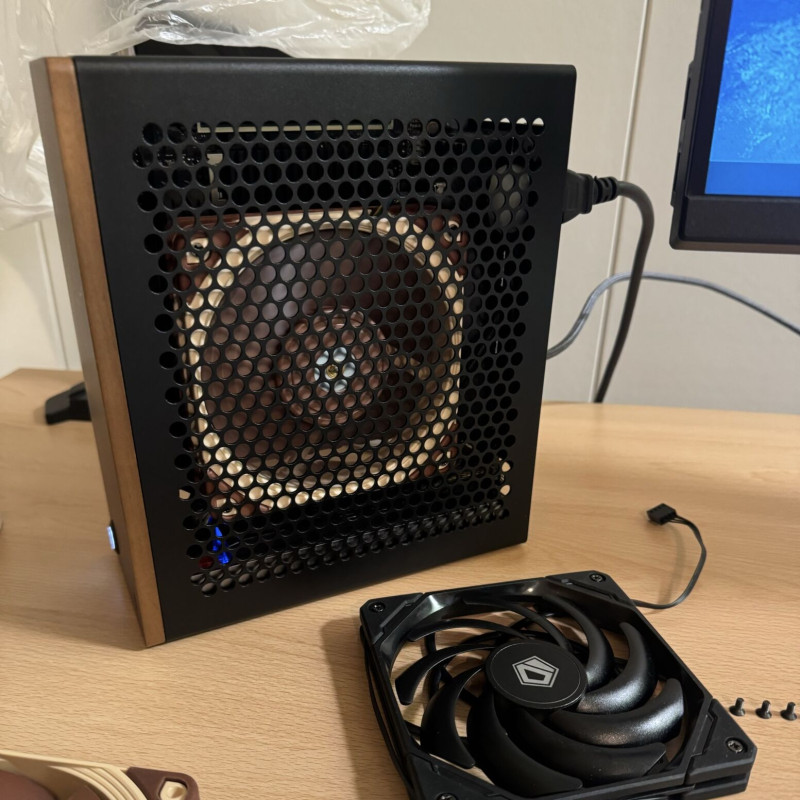

Folytatódtak kalandjaim a Densium APU házikóval.
Előzmények itt, itt, itt, és itt.
Nem olyan rég egy aliexpresses akcióban vettem próbából egy ID Cooling IS 50X V3-at, ami egész jónak tűnt és kíváncsiságból felpróbáltam rá egy Noctua A12x25 ventit:
És ez a kombináció volt olyan jó mint az L12 hűtő, cserébe kellemesebb hangja volt (80%-ra lekorlátozva használtam), úgyhogy elkezdtem gondolkodni rajta, hogy vajon vegyek-e bele egy fekete Noctuát, hogy passzoljon a színéhez.

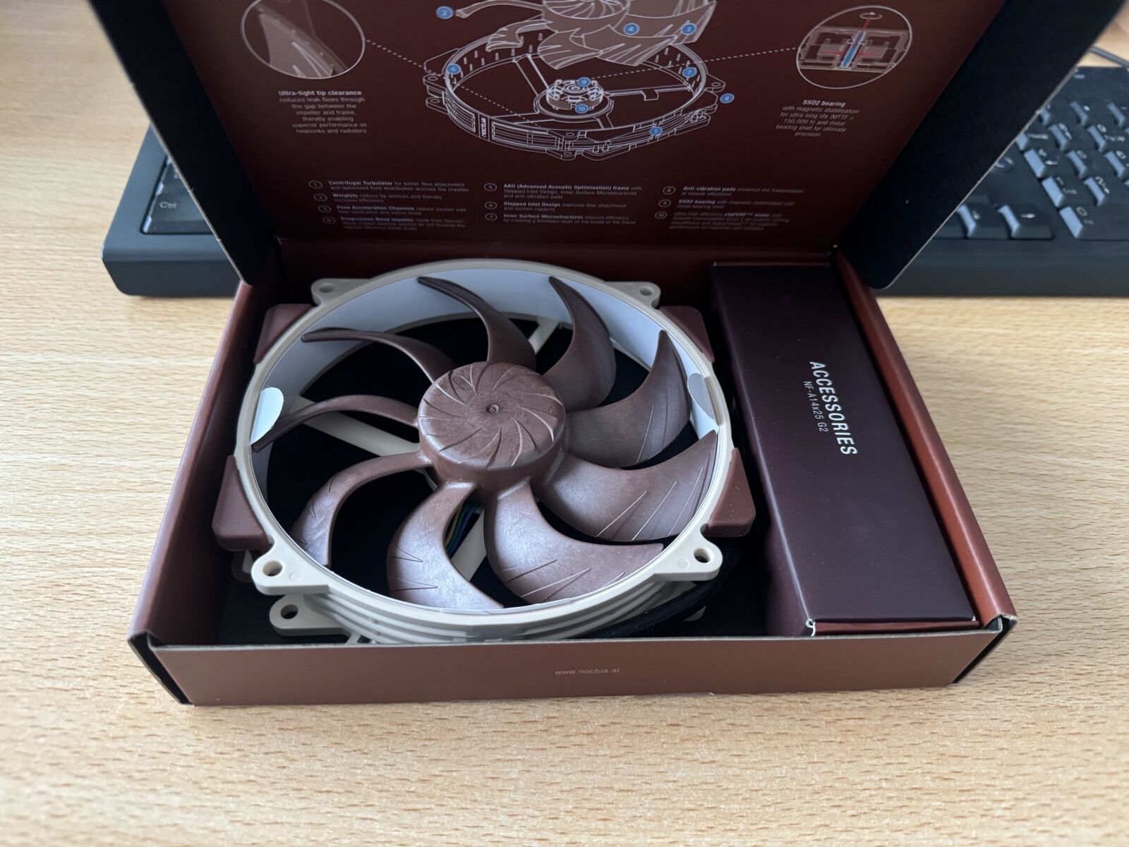

Aztán gondoltam egy merészet, van a Noctuának egy vadi új 120-as helyre felfogatható 140-es hűtőventije, az A14x25r G2*, és vajon azzal van-e ilyen jó, és hogy néz ki vele.
Persze muszáj volt kipróbálnom...![;]](//cdn.rios.hu/dl/s/v1.gif)
Nos, nekem kinézetre kimondottan tetszik:
És végül ezt is 80%-ra korlátoztam le és szerintem ez egész szép eredmény lett (88W PPT-s 5700G, majdnem végig 88W-on járatva egy órán keresztül), és mivel hatalmas venti egy kis házban, nem csak a procit hűti jól le, hanem mindent:
...gondolkodtam rajta, hogy lassan jöhetne majd egy 8700G, de eddig sikerült elhessegetni a gondolatot.
*Tök jó, ennél az új ventinél már nincs műanyag a csomagolásban.

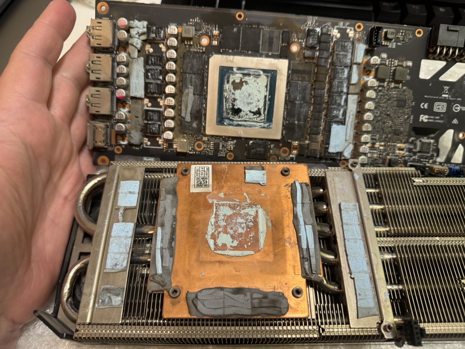

Teljesen más; itt egy mai horrorsztori is, de csak erős idegzetűeknek, leendő gpu a "nagy gépbe" (T1-be)...

Van vajon itt bárkinek 8700g-je rajtam kívül?
Metro Exodussal, Jagged Alliance 3-mal játszok vele fhd-n vegyes beállításokkal. Metro esetében a ködös zárt terek él szaggat, mindenhol máshol köszöni jól elvan. A witcher 3 moddolatlan verzióját probléma nélkül el fogja vinni.
Most hogy 6400 Mhz-re levittem a ram frekvenciát, stabil lett a gép (patriot viper 2*16GB)Max fogyasztás 88 watt

asszem a következő gép nem itx lesz, hanem picit nagyobb matx. Jonsbo TK-1 2.0 white tetszik, használ valaki ilyen házat?
Szerintem ez sem annyira on, 30+ literes ház már nem hogy nem ITX téma de még a m-atx fronton is viszonylag nagynak számít..
Tényleg nem bántásból de szerintem elég sok off témát hozol be ide..
