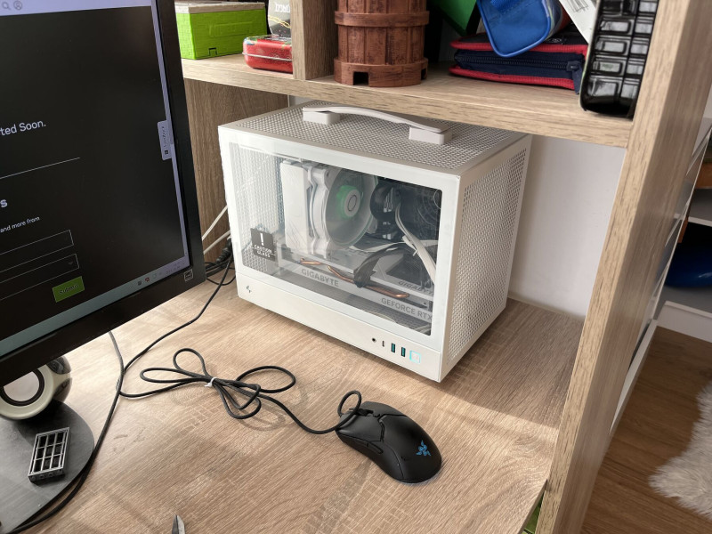

HUN_Sector
Kompakt, öblös, de meglepően pici itx ház. Jó minőségű, de igaz ami igaz, mindent csavarozni kell. Két sfx táppal (fsp, deepcool) néztem meg, a kábelhosszabbító mindegyiknél az előlap fele áll, így csak befele tud fújni a táp, kifele a meshen nem.
kábelmenedzsmentnek nincs hely. Rengeteg venti pozíció van benne, hátul, fölül is pakolható)
Nagyon szellős, toronyhűtőt is lazán fogad, marad is hely.
(Cm 212)(a fóliát még nem szedtem le)

Elkészült a mitx barát, halk hűtésű - itt még passzív
- Arc A380 @ Zalman vf900. [link] Azóta rájöttem, hogy nem sikerült megfelelően eltalálni a 4 pines csatit, így passzívban vitte a vga a vf900. Azóta ez a hiba orvosolódott. Idle 31°C gpu és 36°C vram fut, szalad.
