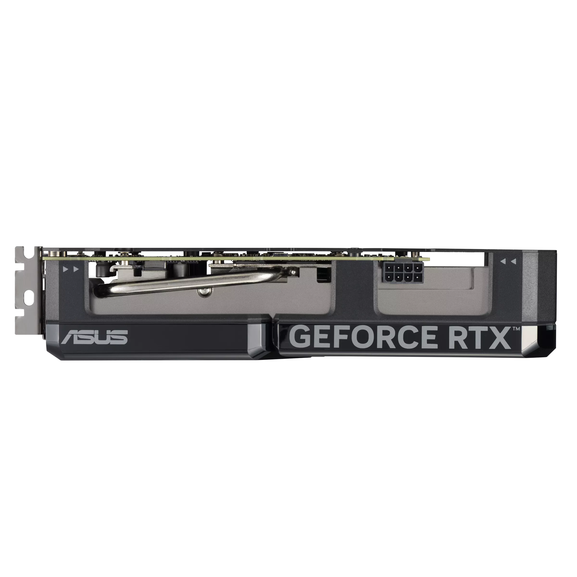

Valamiért benéztem hogy ez egy 4070.. De ha az lenne akkor valószínűleg inkább a 90-100 fokos hotspot-ról írtál volna..Nem ezekről a kellemes értékekről..

Ez a v2. Kisebb, rövidebb 2 slotos hűtővel
Inkább ezt válaszd, ha befér: [link]

A V2-ről tudtam, arra a verzióra hajazva kidobtak egy V3 RX 6600-at is.
Valami turpisság azért akad, csak a lényege rejtély: az eredeti Dual PCB-je rövidebb, az EVO-é hosszabb. Pici változást felülről látok a bordán, de ez már részletkérdés.

4060-bol a Dual es a Dual Evo ugyanaz. A Dual v2 a sporolos kiadas...

Semmi baj az evo-val, csak egy kompakt méretű kártya, a sima dual "normál" nagy méretű.
Nyilván a hűtési teljesítmény is ezt tükrözi, a kompakt hűtőborda és a kis ventillátor ennyit tud. Finggal nem lehet tojást festeni.Nekem 4070super van, a sima dual 5 centivel hosszabb, vagy másfél centivel magasabb, és vastagabb is. Űrtartalomra szerintem majdnem 2x az evo-hoz képest.
Dizájnra nagyon hasonlóak, fényképen könnyű összekeverni a kettőt.

Az eredeti Dual jó, de az EVO-t már sokan szidják.

Ha valakit erdekel esetleg: Asus Dual 40x0 befer az SG13-ba
