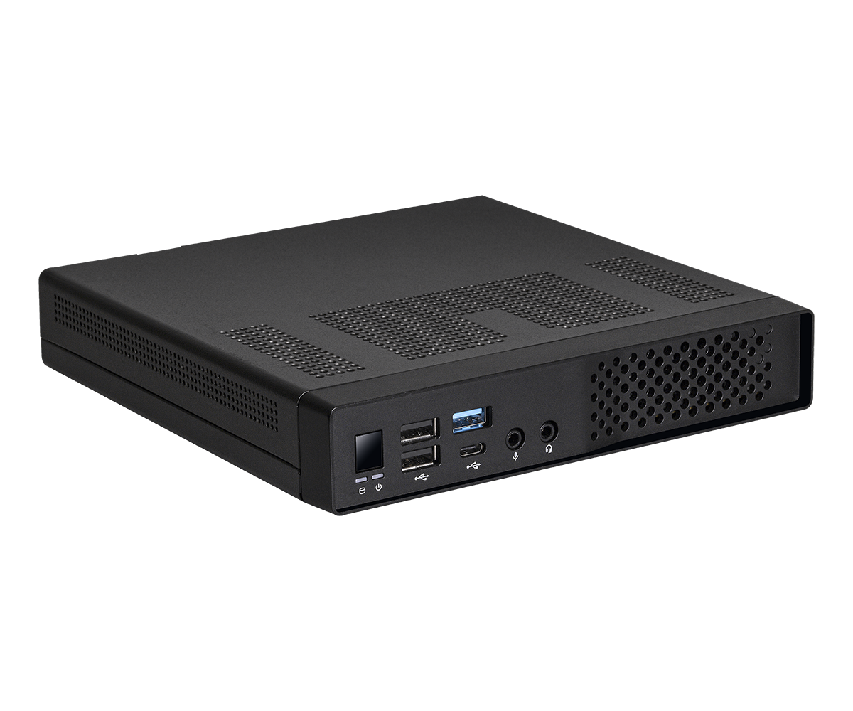

ASRock Jupiter X600 - gyártói oldal
DeskMinin túl is van élet az ASRock szerint, és milyen igazuk van, főleg ha jóval több csatlakozó áll rendelkezésre!
- 179 x 178 x 34mm / 1.07L;
- Mini-STX / AM5;
- 35W, vagy 65W TDP-s kiépítésben;
- 2x M.2, 1x 2.5" háttértár
- 4db videókimenet (2x DP, 1x USB-C, 1x HDMI).png)
Jogos, más gyártó is előállt saját mini-STX lappal, pl. SST-VT02 - ebben már elférhet egy 120mm-es topflow CPU cooler.
Sajnos a HALO valóban a SOC-okhoz jár majd, asztaliba marad a 16CU-s, RDNA3.5-ös Strix Point... ami a 8-12CU-s, RDNA3-as chip-ekhez képest azért lesz egy különbség, 8600G-ről mindenképpen nagy lesz az ugrás.

Annó az Asrock B550M-ITX/ac-be botor módon saját hűtős m.2 ssd-t vettem. A baj az, hogy az alaplap gyári távtartó csavarja magasabb, a gyári hűtőbordával kompatibilis.
Kínai forrásból sikerült távtartókat találnom, a méréseim alapján viszont nem voltam biztos abban, hogy a 2 mm-es elég, úgyhogy rendeltem 3 mm magasat is.
A belső átmérő 3,1, a külső 6 mm, így tökéletes a célra. A 2 mm-es sajnos kevés volt, egy nagyon kicsit lötyög az ssd vele, úgyhogy a 3 mm-es kellett.
Végül két kép a komplett gépről, mert miért ne.
A ház Chieftec IX-03, a táp Pico 160XT, a proci R5 5600G, a ram G.Skill Ripjaws V 3600/cl18 2×16 GB
