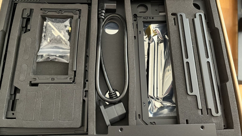

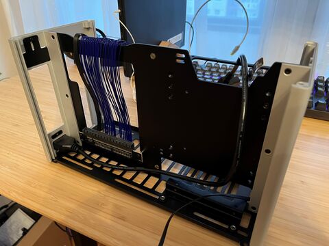

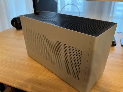

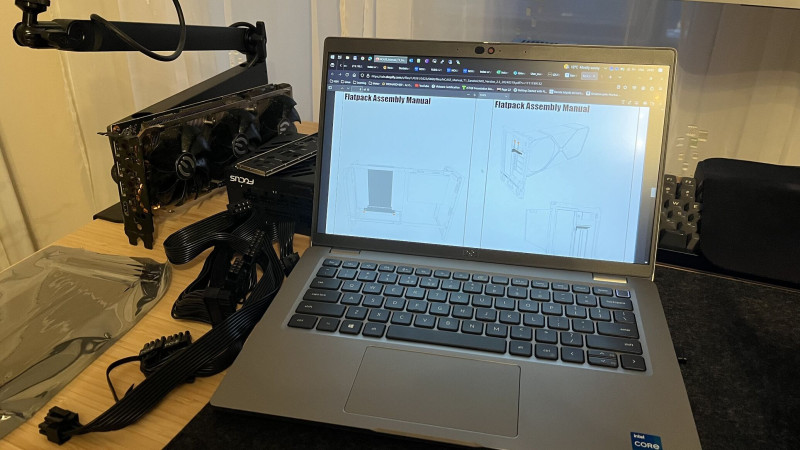

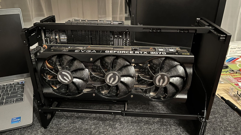

Végre eljött a FormD T1 építésének ideje. Használtam hozzá a manualt, egész jó volt igazából.
Kaptam a csomagban 6db műanyag alátétet is ami igazság szerint sehol nem szerepelt a leírásban így a funkcióját sem tudom, egyelőre a házcsavarok(thumbscrew) alá raktam, hogy ne karcolja a festést a ki be tekergetés.
Az új 2.5-s verzióban a hátfalra már oda van csavarozva a VGA-tartó fülecske, az alaplapi I/O shield helye, szóval dolgoztak előre egy kicsit a srácok.

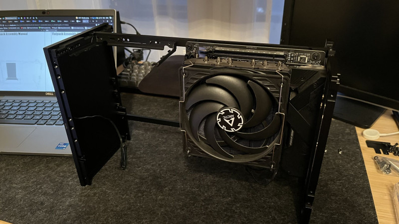

Az első döntési pont a PCIe riser konzoljának a beszerelésénél jött el. Mekkora hely kell a kártyának ugye. A gyártói leírás szerint az én kártyám 2.25 slotos, szóval a ház összerakását is úgy folytattam(lelövöm a poént, nem lett jó
). Szóval átszerelés 2.5 slotosra.

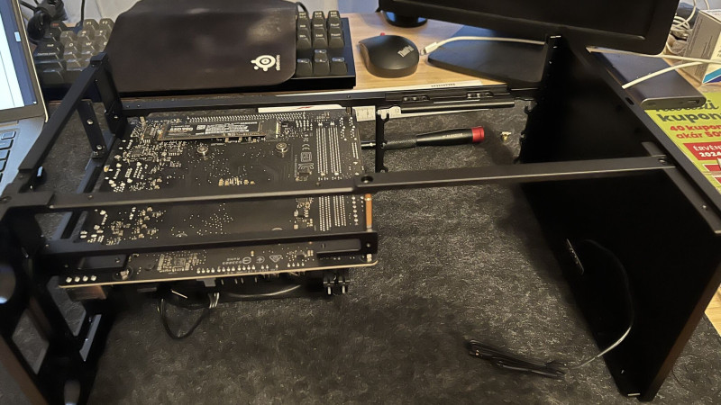

Utána jöttek a merevítők, aztán bedobtam az alaplapot meg a tápot is. Az SFX-L táppal nagyon csücskös a dolog ha az ember akar alulra/felülre ventiket, szóval ide nem ártana valami custom kábel.Itt jött a következő probléma, a táp kábele. Sajnos a kábel dugasza az én tápomhoz pont hülyén van, így csak úgy lehetett bedugni, hogy ilyen hurkot csinált az ember mint a piros vonal.
Mondjuk szerencsére a táp felfogató is egész moduláris szóval megoldható a dolog csak kicsit feszül a kábel.Bepakoltam a VGA-t is

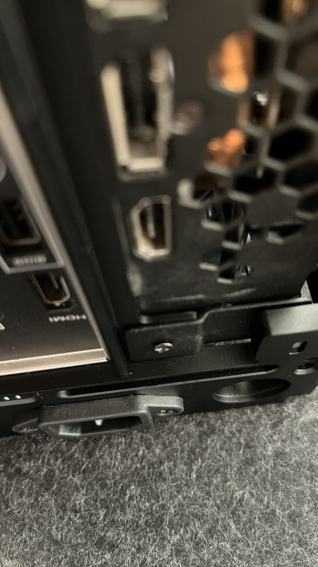

Ott annyi gond merült fel, hogy a hátlapon van egy kis takaró lemezke amit oda lehet csavarozni, hogy takarja kicsit a VGA alját viszont a csavar túl hosszú és ha teljesen betekeri az ember akkor nyomja a VGA fém lapját.
Azt egyelőre kihagytam majd meglátom mi lesz a sorsa.
Ezek után már csak a kábelezés volt hátra, na azzal volt egy kis szenvedés az SFX-L táp és a viszonylag merev kábelek okán de megoldódott az is.
Utána jöhetett az első indítás, nyilván nem működött a dolog
és nem, nem a tápot felejtettem el felkapcsolni. Kiderült, hogy rossz helyre kötöttem a bekapcsoló gombot
Amint ezt orvosoltam ment minden ahogy kell.
Sokkal csendesebb a gép, nem indulgatnak be a ventik, valószínű a jobb légáramlás/szellőzés miatt. De persze még tesztelgetem meg csinálok hozzá valami jó venti profilt FanControlban.
Összességében eddig elégedett vagyok a házzal egy két apróságot leszámítva a szerelés során, így a Ghost-tól elbúcsúzom majd és hosszú távon marad a T1. -

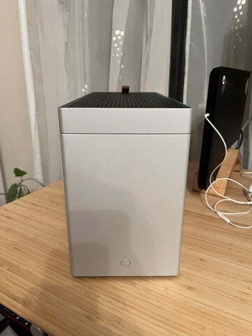

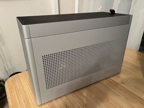

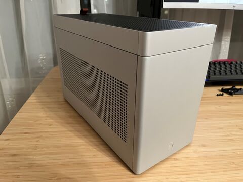

Pár hónapja elindult a vezérhangya, hogy lehet kéne házat cserélni és úgy esett, hogy elgyengültem
Egyelőre még ilyen állapotban van. Egy ideje már megjött csak külföldön voltam és nem volt lehetőségem összerakni. De a héten valamikor sort kerítek rá. Illetve ha van rá igény dobok be pár képet az építésről is.

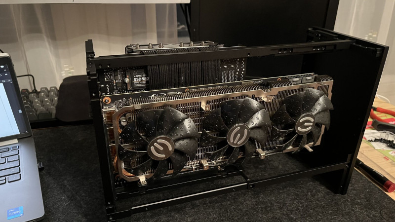

Végre sikerült beszereznem egy VGA-t(Evga RTX3070 XC3 Ultra) szóval mehet tovább az építés. Bár vannak buktatók a dologban
Reddites infok alapján befér a házba csak bele kell préselni. Hát én odáig már nem fajultam el azt nagyon neccesnek éreztem. Mondom akkor leszedem a műanyag keretet, mert azt is írták, hogy úgy is működőképes a dolog és nem ér hozzá a venti a házhoz(nem a francokat nem
). Szóval a következő opció az lesz, hogy leszedem a kártyáról a backplatet és akkor elvileg(gyártói lista alapján) be kell férnie minden gond nélkül. Bár ezek után hiszem ha látom.
A gyártói lista alapján a 45mm-es kártyák beférnek aztán mégsem. Már megjártam egyel. De legalább nem unatkozok. Meg megtanulom szét és összerakni 3 perces szintidő alatt

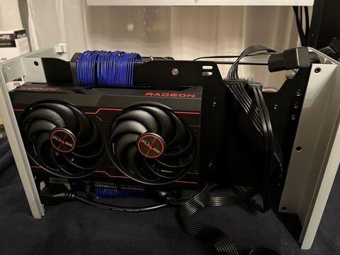

Na végre bekerült a kártya is. Nagyon picinek tűnik így a régi R9 után.
De legalább mellette elfér egy sata ssd felcsavarozva. A kábelezés elég nehézkes volt az SFX-L táp és a szalagkábel miatt de megoldódott az is.Ami feltűnt, hogy néha furcsa hangot ad ki a gép. Az egyik zörgésre rájöttem, valamiért a fedlapot rázza a top hat-ben levő venti, azt majd orvosolom valahogy.
A másik egy ilyen pulzáló hang mikor felgyorsul a venti meg lelassul. Idle-ben van ez a hand de néztem a VGA-nál nem is megy a venti, legalább is a radeon szoftver szerint. Elvileg a proci hűtőnek is csak 20%on kéne menni amíg el nem éri a proci az 50 fokot.
Még ami ötletem van az a tápegység szóval még lesz vele dolgom kideríteni, hogy még is mi adja ki a hangot.
A VGA-hoz kapcsolódva, a coil whine mindig hallható vagy inkább csak terhelés alatt? -

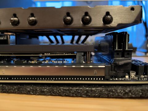

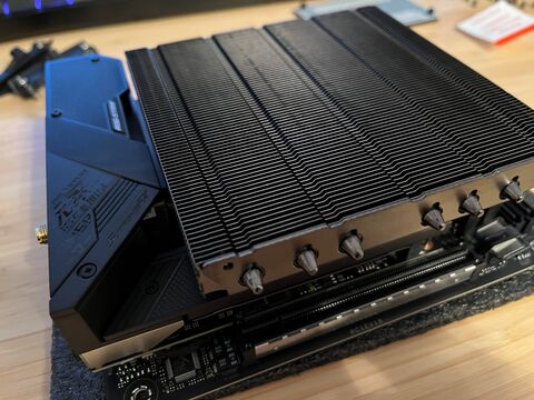

Remélem elfér itt egy kis gépépítős tartalom

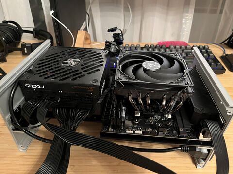

Végre megjött a proci is így eljött az idő az építésre.
Ház: Ghost S1
CPU: Ryzen 5 5600
MB: Rog Strix B550I
RAM: Kingston Fury Beast

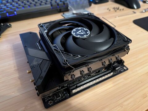

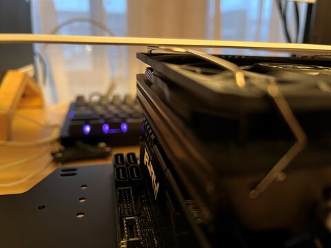

Hűtő: Alpenföhn Black RidgeÉletemben nem építettem még sandwich layout-os gépet szóval kicsit át kellett rá állítani az agyam de jó móka volt.
A RAM modulok pont elfértek a hűtő alatt
Mehetett is fel a venti. A rögzítési móddal nem vagyok kibékülve
Aztán egy próba az oldallappal. Kicsit szűkös de azért jó lesz
Egy kis kábelrendezés nem ártana még, itt megbosszulja magát az SFX-L táp
Egyelőre itt tartunk most, VGA még nincs benne, majd azt kell még lőnöm egyet. Összeraktam ugyan, illetve rápróbáltam a top hatet is amibe majd mennek a 12-es ventik. Annyira nem is néz ki "bután".

CPU hűtőnek én az Alpenföhn Black Ridge-et vettem meg, arra dobok majd egy slim ventit. Van is itthon P12 slim kiadás majd azzal megnézem. Speci alapján be fog férni.
Nekem is SGX-em van csak az 500 kiadás szóval akkor bele fogok férni.
Ramból Kingston Fury Beastet vettem, annak specifikáció alapján a magassága 33,5mm szóval a Black Ridge alá be kell férnie, ha a hűtő tetejére rakom a slim ventit és nem alulra.
Én a flow through dolgot először szerintem megnézem a TopHat-el felülre bedobok két P12-t aztán kiderül. -

Köszi szépen. Fasza képek nagyon, jól összeraktad a gépet. Én most várok még 1-2 alkatrészt és indul nekem is a build. Látom raktál alulra egy slim ventit. Na ott nekem elvérzik majd a dolog mert csak SFX-L tápom van az meg túl nagy.
Sajnos az olcsó tophatről amit a Louqe szórt arról lemaradtam, de találtam máshol így berendeltem. Aztán majd ha nagyon nem tetszik a ház úgy, meg a hőmérséklet értékek is jók lesznek akkor max nem használom. Ami ház neked van az a Limestone szín? -

Köszi szépen a tapasztalatok megosztását. Van két slim P12-m megpróbálom először azokkal hűteni a procit meg a házba bedobni aztán ha nem elégséges vagy hangos akkor jöhet az upgrade a noctuára.

Az milyen CPU hűtő amúgy rajta? Valami top-flow hűtőnek tűnik de méretre toronyhűtőnek is elmenne

Arctic P12 van nekem bent abból is a slim kivitel. Csak az fér be ha az SFX-L tápot a megfelelő helyre akasztod.
Horvi
Elég hülyén fog kinézni egyébként, de azért majd kérünk róla képet

Crabface
#55519
Pontosan. Ha SFX-L tápot használsz és az SFX-L slotba rakod akkor felette csak egy slim venti fér el(P12 van nekem bent). Vagy nyomtatsz/esztergáltatsz 4 rögzítő pint vagy megoldod gyorskötözővel a rögzítést.
A "B" terv pedig az, hogy az SFX-L tápot berakod az SFX slotba, akkor elfér felette a sima venti viszont a tápon alul a csatlakozóknak szűk lesz a hely és nem tudsz normális méretű VGA-t berakni a gépbe abban az esetben ha a VGA alulra kerül.
Viszont ez nem probléma abban az esetben ha a VGA az oldallapra párhuzamosan kerül beszerelésre a riser kábellel. Ennek az építésnek pedig az a hátránya, hogy nem tudsz toronyhűtőt használni.
Ezeket már végigszívtam
sasNAXO Az a seasonic táp jó vétel csak ez a gond vele, hogy SFX-L méret valójában. Az SGX(2021) lenne a rendes SFX méret viszont ahogy láttam itthon sehol nem kapni. Opció lehet még valódi SFX méretben a népszerű Corsair SF600 mondjuk.

A tápnak van egy kis felfogatója amit be tudsz rakni SFX meg SFX-L állásba is. Ha SFX-L állásban használod(mert mondjuk olyan a tápd) akkor viszont fentre a táp fölé csak egy slim venti fér be. Ha az SFX állásban használod a felfogatót(de a tápod továbbra is SFX-L) akkor meg nem fér be a normál/nagyobb méretű VGA. Párszor próbálkoztam

Most gondolkodok én is váltáson de nálam inkább a kártya vastagsága a tényező a T1-es házban, oda keresek valamit éppen.
