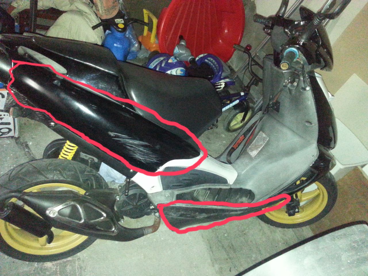

Piaggio. Ezt egyszerűbb átalakítani. Ha nagyon mélyek a karcok, át fog látszani az egyenetlenség a fólia alól.

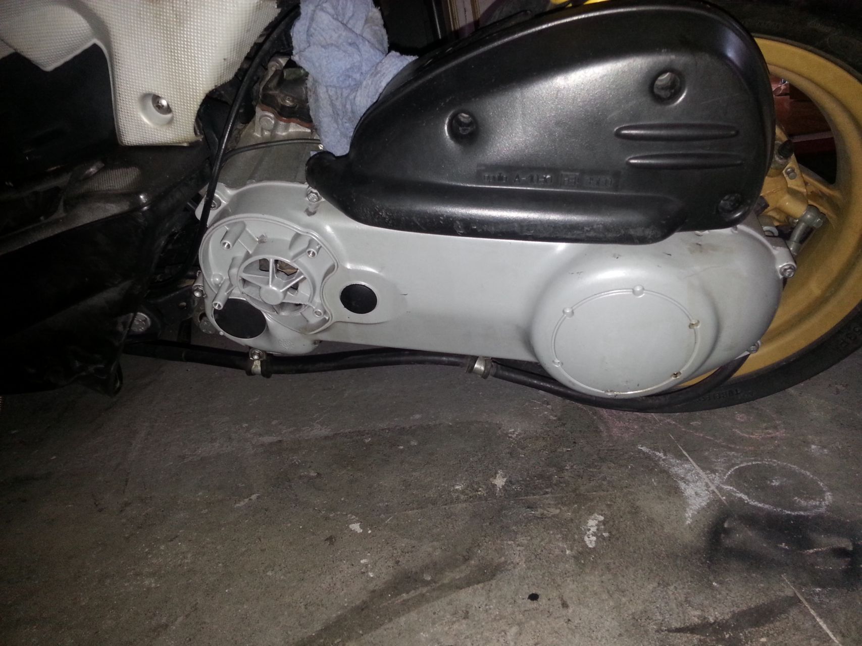

korcsillio #58614 üzenetére
Mielőtt ehhez a kettőhöz nyúlnál mérd meg a szíjat milyen vékony és ellenőrizd nincs e megnyúlva.

Ja, tehát húzod a gázt és csak 5000-nél kezd el gurulni? Ez lehet túl könnyu görgő vagy túl erős kuplungrugó. Ha a blokk gyári, és ez így most zavar, akkor tegyél mindenből gyári paraméterűt.
ludsimon
korcsillio #58618 üzenetére
De attól még kinyírhatod a motort ha több levegőt szív!
Az meg kis kuplungrugó lesz valószínű ha olyan későn nyit, de inkább nézd meg szedd le az oldalát és indítsd be! Finoman húzd a gázt addig amíg nem kezd a kuplung fogni.
Ha elkezd váltani és befelé vándorolni a szíj a hátsó tárcsán mielőtt a kuplung fogna akkor valóban gyengébb rugó kell, ha nem akkor jó lesz.

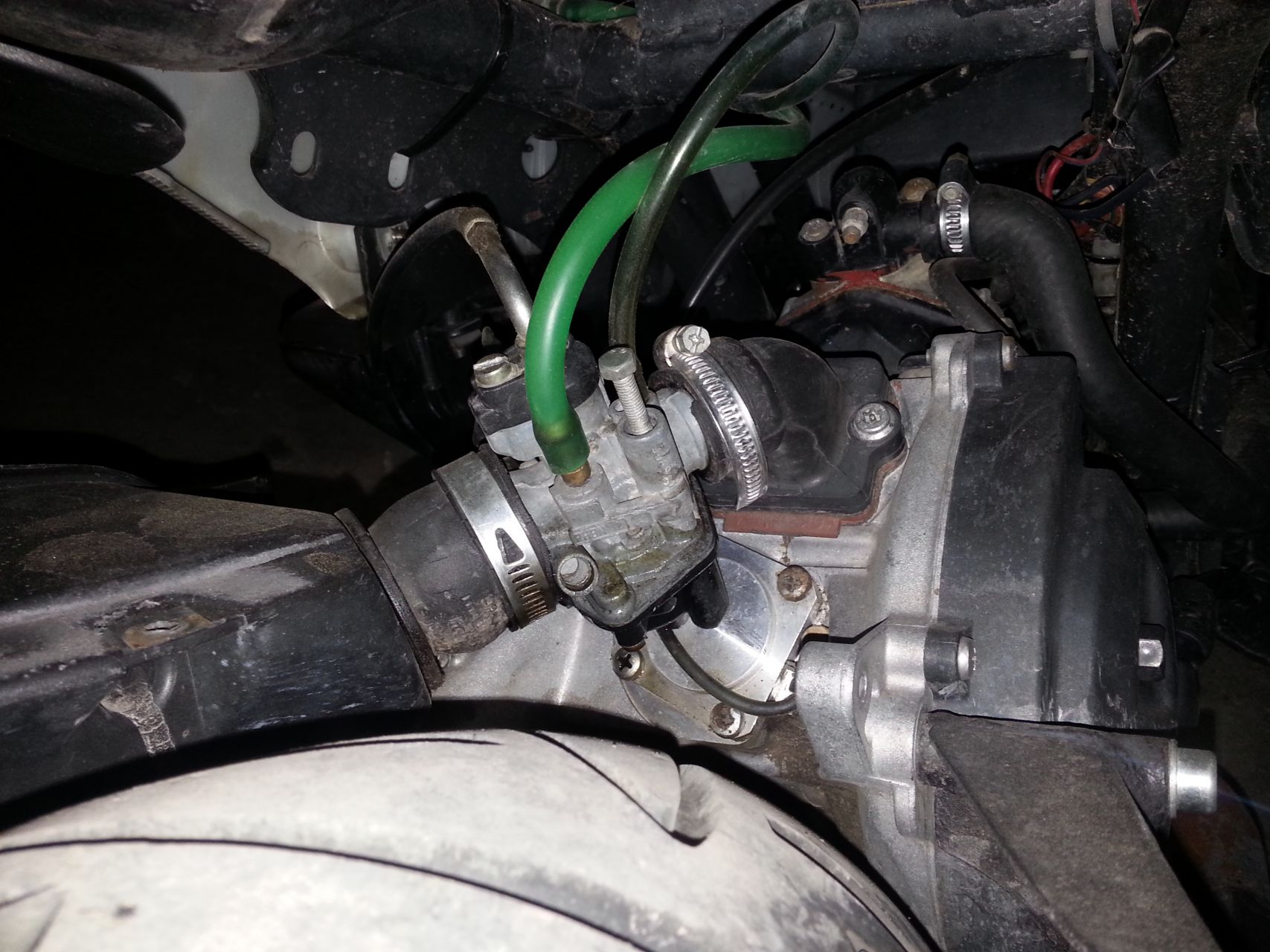

bakker, az a 6os csavar mit helyettesít a karbin?
A szívató karját?
ludsimon
korcsillio #58609 üzenetére
Az a karbi nincs a helyén a jobb oldali csőben!
