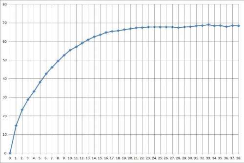

GPS alapon működik gondolom, természeténél fogva nem lehet pontos.
Ami ilyen szinten pontos, az a kerék jeladóról működő műszer.
Noha
videó alapján is szoktam gyorsulást nézni. De ott az analóg óra késése
lehet csalóka. (Madisonon a digitális óra pontos, és gyors, annál okés.)---
