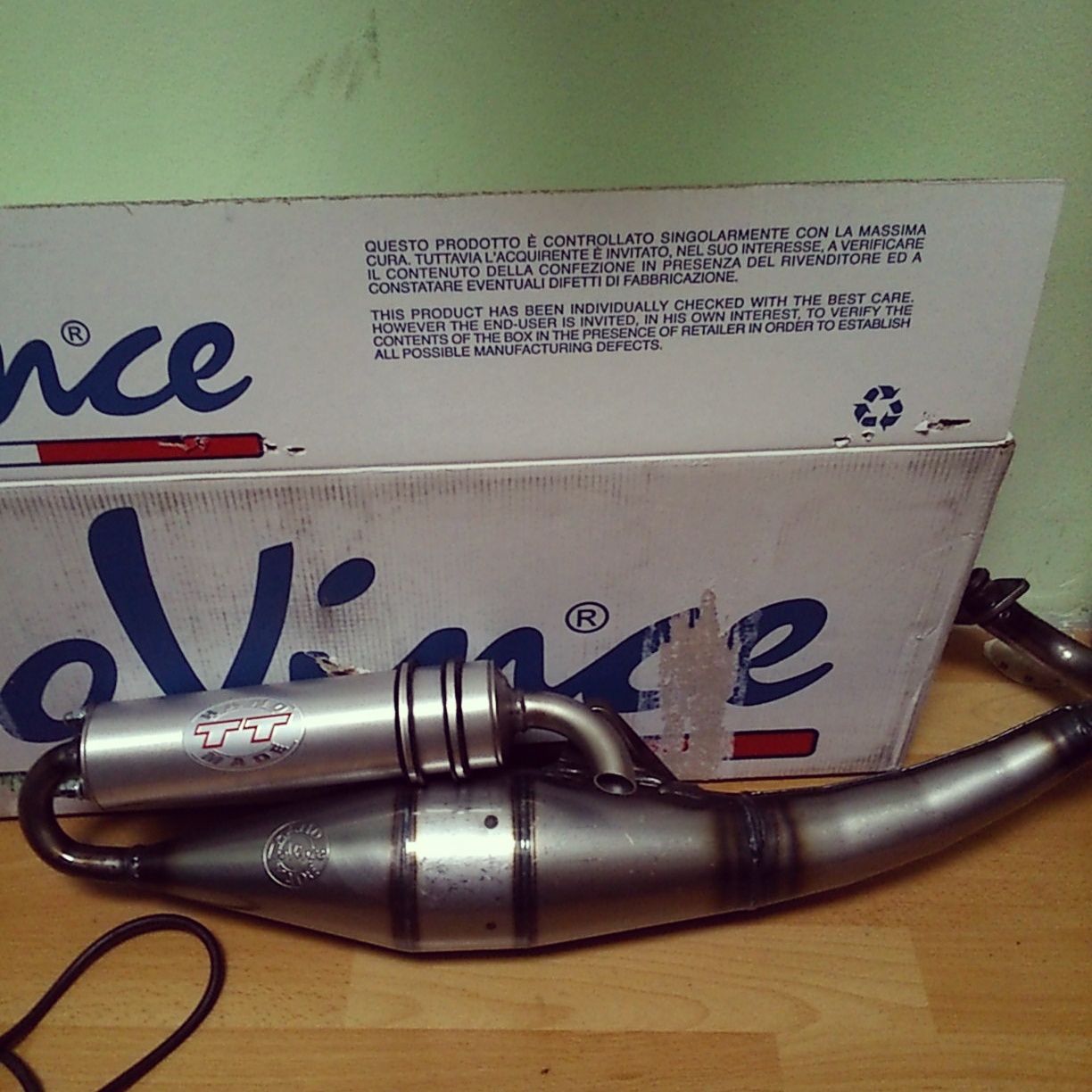

Pofás. Szerintem mielőtt pénzt adsz ki plusz alkatrészekre, próbáld ki azzal amit hozzá adtak, valószínüleg nem véletlenül ezeket csomagolták mellé. Ha nem jó, akkor még mindig ráérsz másikat venni.
Túl nagy alazásra ne számíts, a kipu kb 20% telesítmény növekedést hoz, ha minden jól van behangolva. A motor érezhetően fürgébb lesz és élvezetesebb lesz menni vele, de nem te leszel az utak császára. A 125-ös még így is 4-5 lóerő előnyben lesz, amit kicsit kompenzál a tömeg, de még így is szerencse kell, hogy megfogd. 50-60-ig. utána lemaradsz.
De összességében egy élénk fürge kis gép lesz, jó hanggal.

ludsimon
dzso22 #57959 üzenetére
Qvajól néz ki! De ha még ki is fog lőni. Ráképzeltem a motorra, egyszerűen élvezet lesz ránézni.
Mondjuk kizártnak tartom, hogy összepattintom és jó legyen.
Eleve nehéz görgők jöttek és nem is olyan rugók amire számítottam, még gondolkodok rajta, hogy beletegyem ezt vagy egyből vegyek olyat amit már fejben elterveztem.
Olyat akarok ami nagyobb gépeket is lealáz piros-sárgánál.Ma direkt szarakodott velem egy 125-ös (induláskor nem lőtt annyira ki csak 1-2 kocsi távolságra előttem), nem volt senki előtte, én kielőzni nem akartam 60km/h-nál mert ott a vége enyémnek, 70-es táblánál nem ment és direkt tekintgetett a tükrébe, mintha szándékosan tartaná előttem az 1 kocsi távolságot.
