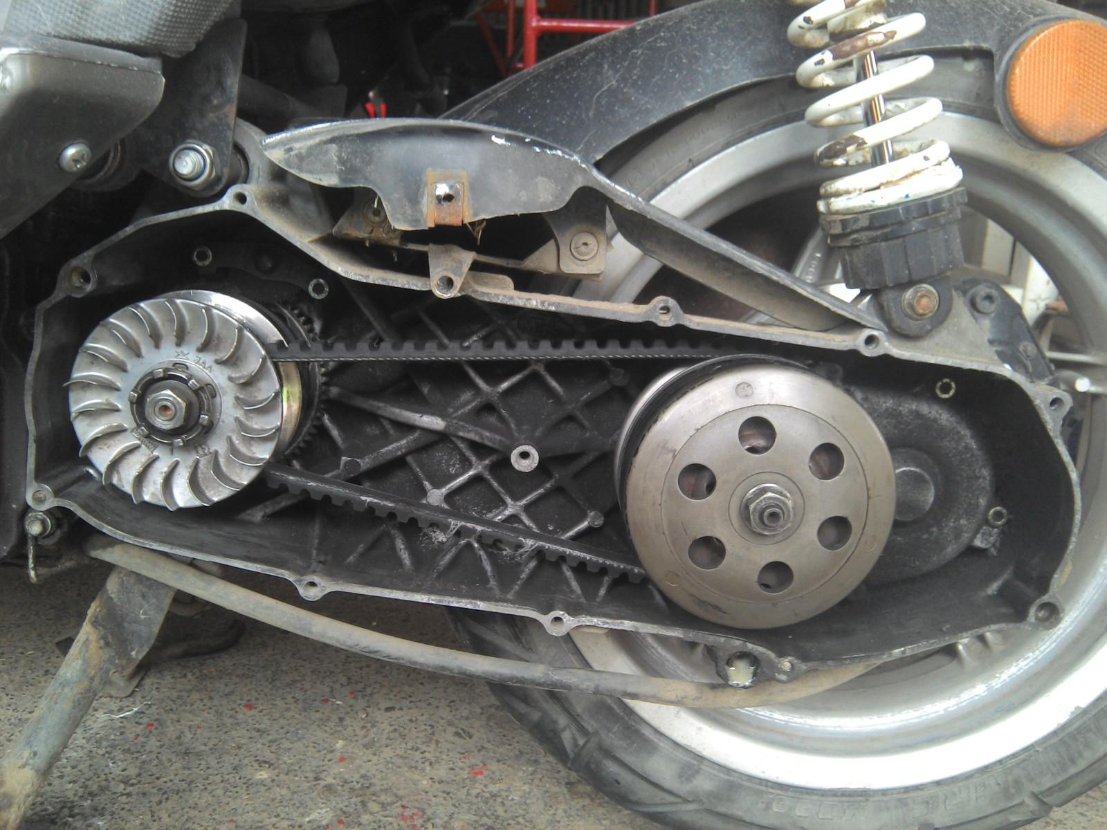

Kolondrum
#39525
A szerelőm szervizben dolgozik, mellette maszekban szerel motorokat, nem csak robogót, a 30as kis bicikliktől kezdve Honda Gold Wing-ig mindennel foglalkozott már, szóval nem kezdő...Nem egy közeli ismerősöm gépét csinálta már meg, amik azóta gond nélkül mennek...
Ez a látvány úgy fogadott, hogy fel lett téve a szíj, de előtte néztük a hátsó váltót, hogy a mobiltárcsa kicsit lötyög, két nap múlva hozta a bontottat, hogy majd kicseréljük, és ekkor vette le a deknifedelet, azt mondta, ilyet még nem látott...
Szóval nem, nem így lett felrakva, de köszönöm, hogy konkrétan mindenki hülyének nézett...
Látszik a varión a külső fix tárcsán, mintha oválisan járt volna a szíj, fél oldalán brutális guminyom a szélén, kb 5mm szélesen, a mobiltárcsán is látszik, azt nem értem így hogy ment, mert kifordulva ferdén kellett futnia a kúpos tárcsákban...
Hogy mitől görbült meg a főtengely...amit tudunk, hogy a varió egy Malossi típus, ezt már első alkalommal megmondta, mikor levette a deknit, a hátsó rész gyári, de a kuplungrugók sárgák, a kontrasztrugó pedig rózsaszín...első alkalommal, mikor elszakadt a szíj (megvétel után 1 évvel, úgy 3000km után nálam), szanaszét tépte, szó szerint ledarálta a felét, a másik felét pedig az első varió felgyűrte (begyűrte a dekni és tárcsák közé), de úgy, hogy a berúgókar nem mozdult, annyira megszorult az egész, a feltevés az, hogy itt kicsit megnyomta. Kézzel nem lötyög, csapágyhang nincs. Óra szerint kicsit 23500km felett van a gépben. A tengely gyári, mert a blokk akkor lett megbontva először, mikor henger talp és fej tömítést cseréltünk, legalábbis erre enged következtetni, hogy igazán jól össze volt gyógyulva minden.
Csapágyat nem motorosboltban vesszük, ez rendben, a többi cucc is nagykeráron van, mert a cégen keresztül jön, úgy szerzi be, nem boltban veszi, de így sem lesz olcsó...

runner 125

Igen tudjuk........ Akkor spájszerrel átfordította, hogy vagánykodhasson.

runner 125
#39522
Haverom is így járt, nagyon pörgött a motor és neki is átfordult.
Azt a szíjat te tetted fel vagy a szerelő? A szerelő hivatalos szerelő, vagy jóska pista a falu végin? Szvsz nem is ferde a tengő, hanem ez a baja.
(#39514) tvse1995 Miért nem veszel inkább egy 125-s 4T-t? Azok sokkal jobbak mint a poweres 2T-k már a megbízhatóság tekintetében tanuló motornak tökéletes és van azokból is gyorsasági, persze jóval gyengébb, de nem fog 7-8 litert enni és nem költöd rá a gatyádat.
(#39522) runner 125 Ilyet még én se láttam nagyon kemény gondold el mit kapott az a szíj menet közbe amikor fut fel.
A vicc, hogy alapból úgy adják, hogy nincs kifordítva.

runner 125
#39522
Jó szerelője lehet!
runner 125
#39522
Napiszaros kép!
runner 125
Baszki! Ezen kifordítva van a szíj.
DDUgye nem mind a 4 szíj kifordítva került fel??? A bordáknak BEFELÉ, egymással SZEMBE kell nézniük. De, eleve egy szíjat amikor megveszel azt úgy kapod. H a rákba lett ez kifordítva, s felrakva úgy?
mod.
A nagyjából 10 év alatt nem, nem láttam még ilyet.
Atya ég. -
LA1703
Na ne már.
15K a főtengely, ha csak nem találsz valakit aki felújítja olcsóbban.
Csapágyat meg szimeringet pedig nem motoros boltban kell venni, ilyen egyszerű.
Ha jó helyen veszed maximum 2000 forint az egész.
A szerelés pedig házilag sem nagy dolog és tapasztalatot is szerzel.
Miért kell félni neki állni a dolgoknak?runner 125 ezt eddig nem is néztem.

Ha láttatok már ilyet...Ezt menet közben. És úgy ment így is, mint a rakéta...az is megvan miért evett meg eddig négy szíjat...ferde a főtengely. Csak mindig azt mondtam, hogy az önindító nem jó, mert alig tekeri a gépet. Na ezért. Eddig mindig felcsavarozott dekninél próbáltuk, most ráraktam töltőre, és úgy, önindítóval. Látszik, hogy kalimpál a variátor...
Erősen gondolkodom, hogy megéri-e megcsináltatni...Alsó hangon 27k, és akkor csak 2k-t számoltam munkadíjnak, a legolcsóbb főtengely 15k, a két csapágy 2500 körül van, a két szimering szintén...
