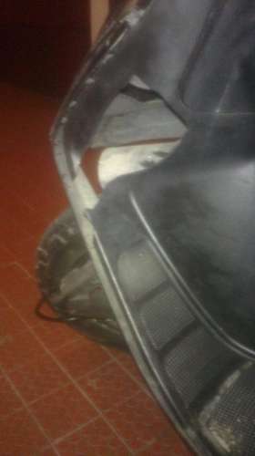

Nem, ezt az autó lökhárítójának a sarka. Talpon maradtam, nem borultam el. A kormányt meg a tükör kapta el (meg a kezemet is, de már alig zsibbad a kisujjam
) (Azt nem tudom, hogy a kereket mi...), elvileg nem padkáztam el, gyakorlatilag lehet... szerk... Végig gondoltam, nem padka volt, mert a bal oldali műanyag teleszkópvédő is tört, azon az oldalon meg csak a kocsi volt. -
