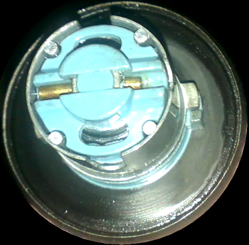

Az biza...De! Az imént alátéteztem a gumitömítést (thx szocimotorosok!), és most nem ereszt!
Kicsit keményebben kell zárni, de az pont nem hátrány, ha az oka a szoros, gumis záródás. Zárbetétet amúgy valóban ki tudnám cserélni, ha "kompatibilis" sapkát találnék. De igazából nem látszott semmi komoly elhasználódás a tömítésen, meg általában a sapkán... Ki érti ezt?

Ez így elég gáz.
A zárat szerintem ki tudod cserélni az új sapkánál is. Noh meg arról is győződj meg, h a tank tömítése rendben van-e.

Amiket ilyen univerzális tanksapkának hirdetnek, azok mennyire megbízhatók?
Gondolom van kismillió fajta méret, meg zárási mechanizmus. Ideiglenesen az
is megoldás lenne, ha van egy olyan, ami ugyan nem zárható kulccsal (cégnél
nem lopják ki belőle a benyát, máshol meg nem hagyom ott, itthon garázsban
tartom), viszont tömít rendesen, és ráérek keresgélni... Melóba járok a mocival,
így nem megy, hogy pár napig lerakom, amíg nem találok tökéletes megoldást.Szerk: természetesen reggel szétszedem + megnézem, hogy milyen is...

Ez kellemetlen folyattam már el én is nem is egyszer a cső miatt pedig új volt az más kérdés hogy szar minőség... Nekem pont a hátsó kerék elé folyt lámpánál indulásnál visitott a gumi úgy megcsuszott miatta.
Mióta normális minőséget vettem azóta fasza.Szedd szét és nézd meg milyen tömítést kell venni ha egyáltalán cserélhető.

Nem tudom h nézhet ki belülről a tanksapkád, de lehet célravezetőbb egy újat venni.
Ha, csak "kitágult" a gumija, némi zsírréteg átmeneti megoldást jelenthet. -

MÁS: rosszul zár a tanksapkám, nem tömít rendesen! Sajnos ez egy
nagyon necc kombináció egy olyan robogón, amin előre néz a feltöltő
nyílása, és minden féktávon kapja a sapka a naftát. Na és mit csinál?
Ereszti a lefolyón!
Ez megmagyarázza, hogy miért éreztem NÉHA
benzinszagot menet közben (pl. fékezés után, megálláskor), valamint
azt is, hogy miért lehetett "picit" extrém a fogyasztásom. Habár az is
tuti, hogy elsőre nem raktam teljesen tele másodikra meg túlságosan.Mi a tököm a megoldás? Gumitömítést szerezzek hozzá (sürgősen!),
vagy egy új sapkát kéne? Mondjuk necces, mert a kulcs zárja+nyitja.Gyorsan meg kéne oldani, mert gáz, hogy apránként ellocsolgatom a
benyát (minden fékezéskor). Egyrészt nyilvánvaló pazarlás, másrészt
tűzveszélyes, harmadrészt a lefolyó nem tudom, hova ereszt, de ha a
középfelé, akkor arra is van sansz, hogy a hátsó kerék megcsússzon. -

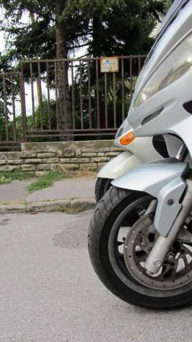

MÁS: Madison átnézve. Kormánycsapágy valóban koppant: meghúzva frankó.
Hajtással nincs gond, szíj rendben van, görgők nem kopottak, kuplung is oké.
Motorikusan amíg pöcc-röff, szép hangja van, és jól húz nem kell megbontani.
A féktárcsa vállas, nagyon: a szezont még kifutja, jövőre betéttel együtt csere.
Hátul jobb a betét, de a tárcsán látszik, hogy "fémen" is járatták valamikor.
Első fék holtjátékán állíttattam, sokkal jobban érzem így a féket... Kombinálva
a kormánycsapágy jó beállításával már rendesen lehet az elsővel fékezni. Már
amíg bírja a betét, meg a tárcsa... Az idomzat ahhoz képest elég pöpec, hogy
pl. biztosan felborították a bal oldalára álló helyzetben: javított index, dobozon
karc, műszerfalon kis repedés. (Amúgy nincs csúszásnyom, mint a Maján.
)A hátsó gumi lehet, hogy új, DE belsőt (!) is raktak bele. Ez utalhat arra, hogy
a felni nem az igazi... Lehet, hogy csak "kopott", de lehet, hogy meg van ütve.
Egyelőre használom így... "Szívó falsnit" kell cserélni (már ha ez mond nektek
valamit, én most hallottam a kifejezést először!), de ráér a ez is szezon elején.Fogyira kíváncsi leszek. Világítást meg fogom "tuningolni". Amúgy ma néztem
130-nál is, ott már 7500-at forog, és némi rezonancia is érezhető. 120-nál még
barátibb a dolog. (Végre nem néztem, amúgy 8600-nál elvileg leszabályoz...
Nagyon csendes amúgy a gyári kipu, 100-nál csak a szél üvölt, a gép suhan...
Azért elkéne rá valami öblösebb hang! De nem akarok sokat rákölteni, max. ha
a Maját elviszik, akkor. Bár ANNYIT akkor sem költenék, mint a Majára.
Ui: amíg el nem felejtem: 2 db 35 mm-es 6-os csavar hiányzik a delki műanyag
burkolatának rögzítéséből. Ha csavarbolt felé járok, veszek. Amúgy 3 is tartja...
Ja és a hátsó tengelynél a szimering cserés volt, kicsit nyomta a hajtóműolajat. -

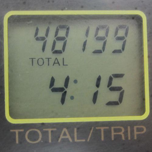

vaksi8
#40131
Röhögni fogsz, de éppen lett volna, akinek 30 rongyért 2 hétre is odaadtam
volna. Csak kiderült, hogy hiába fér bele a 11kW-ba, attól még nem 125-ös,
ezért A1 jogsival felejtős... Attól tartok amúgy, hogy most hiába írok be egy
számomra (
) megfelelő árat, az nem fog kb. semmilyen reakciót kiváltani
a plénumból, mert már már "szezon vége" van.
Agyonnyomott áron meg
nem akarom gyorsan elpasszolni...
Akkor már inkább a kölcsönadás, ha
valaki igényli: km korlátozás nélkül. Fér a 48K mellé. De cseremotor nincs. -

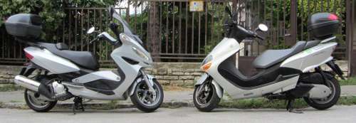

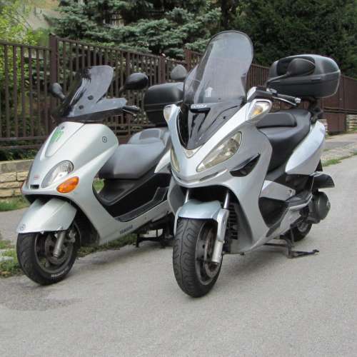

AndrewTdi
#40132
Úgy értettem, a motorkák egymás közt.
Pilóta nélkül mondjuk nehéz.
Btw. a Nexus odaverné a Madisont, ahogy a Madison is odaveri a Maját.Mondjuk mehetne picit jobban! Közel sem nyomatékmaximumon próbál
operálni alacsonyabb sebességnél... (Bár sejtem, hogy ez valamennyire
szándékos, mert így "kezesbárány" érzését kelti - s talán kevesebbet is
fogyaszt valamivel, noha így is vészesen fogy a tankom a mérő szerint.)De majd ránéze(te)k a "hajtásra", hogy mi/merre/hány méter. Ha esetleg
mégsem szándékos lenne a dolog... Szépeket lehet vele előzni, és elég
élményszerű vele a motorozás. "Visszaülni" a Majára már most fura volt,
habár csak pincéből hoztam ki lemosni/fotózni, aztán oda raktam vissza.
(Egész más volt feltekerni a Madisonnal a baromi göcsörtös Németvölgyi
úton: bőven jó tempót mentem rajta és abszolút nem akart szétesni, úgy
kirugózott mindent, hogy öröm volt hajtani - a hátbavágás is kimaradt.
)wolfnet: nem, még nem hirdetem, éppen azért lőttem róla képeket, hogy
azokból válogathassak a (közel)jövőben felrakandó hirdetésemhez.
