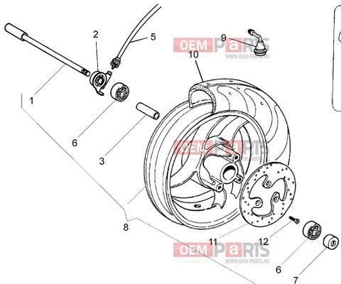

Parancsolj. [Italmondo - Malaguti csapagy]
Nem keresgettem sokat, szoval biztos van masnal is.
Ja, es gondolom tudod, hogy ebbol 2 kell. A kepen a 6-os szamu a csapagy. -
