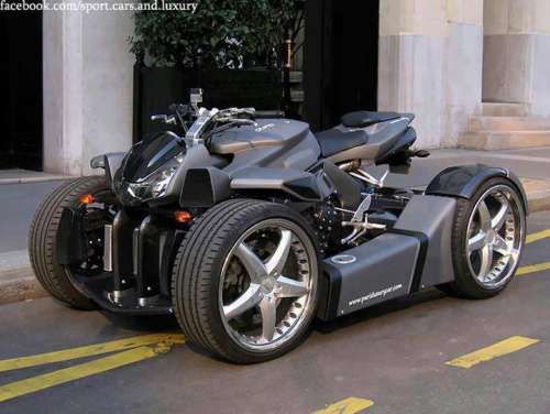

urbanjozsi #39642 üzenetére
Nagyon komoly.
A quad azoknak való, akik 2 keréken felborulnának, mert még biciklizni sem tudnak!
(#39644) Tothgera30: azon bukna csak igazán, ha megtartaná. Fölöslegesen állna benne a pénze, így meg ennyivel is drágább / jobb motort fog tudni venni helyette.
Must have!
