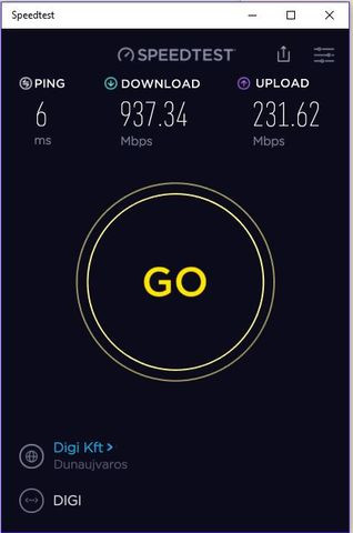

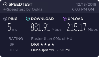

Most mértem egyet megint az AC57U-val, most a Microsoft store-os speedtest.net alkalmazással.
Ez még jobb eredményt ad mint a böngészős.
Viszont felfigyeltem egy furcsaságra, az LG32LF632v tv-m csak akkor csatlakozik a jelszóval védett 5ghz hálózathoz ha a vezeték nélküli mód N/AC mixed -re van állítva, ha ez Auto-ra van állítva akkor nem csatlakozik jelszóval védett 5ghz hálózathoz csak jelszó nélkülihez.Nagyon rossz érzés hogy nem működik az ipv6, persze a logban látom hogy kap wan ipv6 címet a router de valamiért nem adja tovább a gépnek.
Hát egyelőre vegyesek az érzéseim az asus routerekkel kapcsolatban, lehet hogy a Dir842 jobb lett volna, azon kapásból ment az ipv6. Csak itt sokan nem ajánlottátok a dlinket.

Na gyorsan felcsatlakoztam az RT-AC57U-val a beállításvarázslóval, egyből magyarul fogadott.
Gyorsan mértem egy speedtestet chrome-ból.

Gubek-Einste mi a véleményed az RT-AC57U-ról a fentebb kiderített tények birtokában?
MediaTek MT7621AT (880 MHz, 2 cores) SoC 128mb-ram, a flash csak 16mb. wikidevi oldal szerint.
De a sebesség teszten eléggé halovány eredmények születtek egy gigás routerhez képest:
Link
Ugyebár az RT-AC57U = RT-AC1200GU, ezt a korábban ázsiában forgalmazott modellt tették elérhetővé európában RT-AC57U néven.
Lehet ajánlott ez a router? A tesztről mi a véleményed? Szerinted is hibás? Meg merjem rendelni ezt a routert? -
