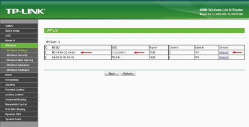

Az AL-routeren, a WDS Bridge funkció kiválasztása után megjelenik egy pár új beállító ablak. Láthatunk típustól függően egy "Survey" vagy egy "Search" feliratú gombot. Ha ezt megnyomjuk egy pár pillanat múlva megjelenik egy táblázat a környezetünkben található wifi hálózatokról a lényeges adatokkal: MAC address, SSID név, jelerősség, csatorna, biztonság.
Ebben már látnunk kell a FŐ-routerünk adatait is. Az adatok mellett lévő "connect" gomb megnyomásával választjuk ki, hogy ehhez a hálózathoz szeretnénk MAJD kapcsolódni az AL-routerünkel. Ezen szándékunk rögzítéseként az "SSID(to be bridged)" ablakban megjelenik a hálózatunk neve, a "BSSID(to be bridged)" ablakban pedig a FŐ-router MAC address-e. Ezeket be is írhatjuk, ha fejből vágjuk a FŐ-router MAC address-ét.
