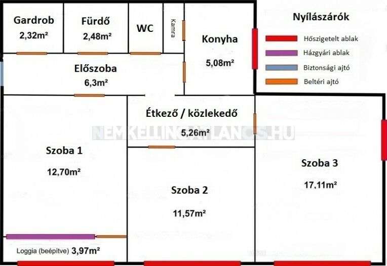

Az alábbi paraméterekkel keresek routert otthonra:Három szobás panel lakás (66 m2), router a szoba1 és a szoba3 között az étkezőben van (alaprajz).
Csatlakoztatott eszközök jelenleg:
1 PC - kábelen /szoba1/
1 smart TV - kábelen /szoba1/
2 tablet (iPad - 5GHz)
2 mobiltelefon (5GHz)
1 notebook (5Ghz)Várható bővítések (ahogy nőnek a gyerekek - 2-3 éven belül)
+ 1 smart TV /szoba3/
+ 1 konzol /szoba3/
+ 1 mobiltelefon
+ 1 PC /szoba3/Jelenlegi net: 300 megás Flip, de a terv az 1000 Mbps DIGI, ha elkészül a DIGI optikája a házban.
Van még 2 mediabox a TV-k mellett, ezeket a Flip Sagemcom eszköze szolgálja ki saját portjairól kábelen - ahogy most minden mást is, de az nem kezel HDD-t, és nincs szabad LAN port sem már rajta.Fontos szempontok:
- 2 TB UDB HDD kiszolgálása tárhelynek
- torrent kliens
- esetleg távoli elérés (HDD)Cél, hogy a fixen telepített eszközök (PC, TV, stb.) kábelen legyenek kiszolgálva, ehhez a Cat6 kábelezés adott, szükség esetén gigabites switch(ekk)el (pl. szoba3).
Az összefoglaló valamennyi anyagát elolvastam, ezek alapján az ASUS RT-AC66U B1 és a TP-Link Archer C9 tűnik nyerőnek, de örömmel fogadom a tapasztaltabb fórumtársak tanácsát, javaslatát!
