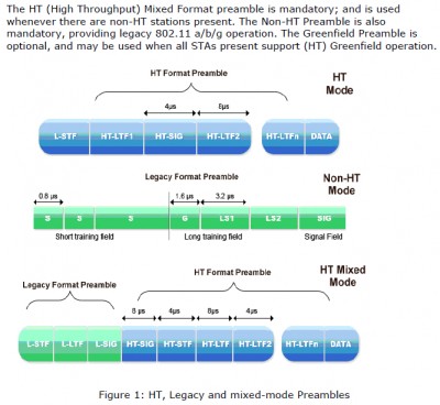

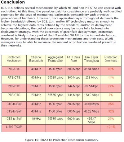

Ha bekerül az n-es eszközök közzé g-s is akkor az tényleg csökkenti az n-es WiFi-s cuccok sebességét (ha azonos sávon vannak). Hogy konkrétan mennyivel arra jó kis tanulmányok születtek.
Pl. itt az AirMagnet tanulmánya.
Ezt a HT Mixed Mode-ot kötelező támogatni minden n-es routernek.

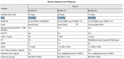

Akkor most pontosan mi is van benne?
Rövid válasz: Nem tudom.A történet annyi, hogy az ASUS eMagazine 73. számában egy hajszállal több infó jelent meg az RT-N16-ról mint máshol. A lényeg ez a sor volt:
Host Processor • CPU: 533MHz, FLASH, 32MB, DDR2, 128MBAz eMagazin mind a mai napig letölthető (kb 100MB, 100kByte/s-el). Letöltve az asusworld73.zip fájlban a 183-210.pdf-ben 186-al jelzett oldalon van ez az infó.
Közben a neten feltüntek képek is amik az RT-N16 belsejét is megmutatták ahol jól olvasható A BCM4718 felirat.
A 4716-4718 procik lövid leírása is letölthető innen.
Mivel nem vagyok egy proci szakértő nekem nem teljesen világos minden rész, kül. az, hogy 533 MHz-es core ról ír majd a később a táblázatban ez van:
533 MHz egyáltalán nem szerepel benne.
PC-s proci környezetben ezt simán úgy értelmezném, hogy mindegyik proci belül 533MHz-el megy, a táblázatban szereplő frekik meg amit a külvilág lát. Gondolom többek között ezért is van, hogy a 4716 elmegy a lassabb DDR1-es RAM-al is mig a többihez DDR2 van írva.De ugye az Asus eMagazine DDR2-t ír. Ez okból is kiesne a 4716.
Ehhez képest nekem (meg másoknak is) a cat /proc/cpuinfo ezt adja:cat /proc/cpuinfo
system type : Broadcom BCM4716 chip rev 1
processor : 0
cpu model : MIPS 74K V4.0
BogoMIPS : 238.59
wait instruction : no
microsecond timers : yes
tlb_entries : 64
extra interrupt vector : no
hardware watchpoint : yes
ASEs implemented : mips16 dsp
VCED exceptions : not available
VCEI exceptions : not available
unaligned_instructions : 2
dcache hits : 2147483648
dcache misses : 2289432255
icache hits : 2147483648
icache misses : 4009589282
instructions : 2147483648Voltak akik a BogoMIPS-ből arra következtettek, hogy ez a proci lassabb mint ami a WL-500-ban van (merthogy kisebb az értéke).
Ez nem igaz. (kb. 3x gyorsabb)
Az USB-t is lényegesebben gyorsabban olvassa, ill. shell scriptek is gyorsabban futnak.
Persze ettől még lehet a 4716 lassabb mint a 4718.A dolog több fórumon is feltünt, talán a legrészletesebben ezen a kínai fórumon.
Ha valaki tud kínaiul ne habozzon megosztani az infót.
Amit google translate-el ki tudtam szedni, hogy a 4718-hoz 0x04CF boardtype nvram változó tartozik a 4716-hoz meg 0x04CD.Én ezt az értéket olvastam ki az nvram-ból: boardtype=0x04cf
Persze ettől szerintem (mint laikus) még akármi is lehet a proci.Az angol fordításból meg azt szedtem ki (#10 hsz), hogy a 4716-ra a cat /proc/cpuinfo
tök mást írna ki.Nekik legyen igazuk.
Biztosat az Asus tudna mondani vagy valaki aki szétszedi (prociig lebontja) a még garis routert.

ecaddict
Per pillanat vsz. nem igazán lehet tudni az RT-N16 sebességét, merthogy nem igazán vannak még jó tesztek.
A DIR-655-nak viszont nem értem mire lehetne használni az USB csatiját. XBitlabs szerint WLAN profilok töltögetésére. Hát nem igazán tűnik nekem funkcionálisnak.
Aztán custom firmware sincs/lesz rá.Szóval, ha valaki ténylegesen is szeretné használni a router USB interfészét akkor az Asus a jobb választás. Egyébként más router is jó lehet.
