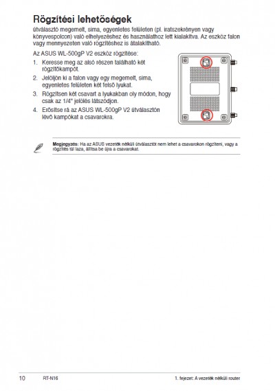

Már Letölthető az Asus RT-N16 magyar nyelvű használati utasítása és a firmware source.
A source letöltéséhez a Download-nál Operating System, Others-t kell választani. (230 MB!).
Mondjuk a használati utasítás kritikán aluli, de ugye nem is ezért vennénk ezt a routert (vsz még csak nem is a gyári firmware-ért).
Olyannyira a WL-500 utódja, hogy a rögzítésnél még mindig Wl-500gP-t emlegetnek...
És igen, 2.6-os kernel-el megy (egész pontosan 2.6.22, nem a legújabb, de gondolom lesz újabb is)
