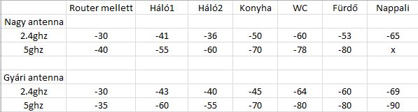

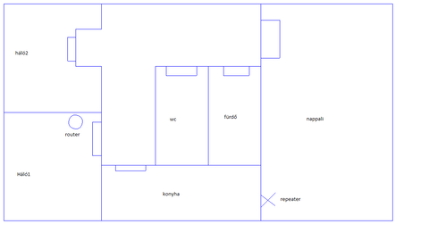

Feltérképeztem a lakást, de az én szememben sokkal előrébb nem vagyunk. A 2.4es hálózatot laptoppal inSSIDer-el(Dell Inspiron N5110), az 5-ös hálót pedig telefonnal Wifi Analyzerrel(Sony Xperia Z2) "szkenneltem". A repeater nem volt bedugva, csak a router ment.
Nem értem hogy miért nincs normális net a nappaliban, hisz az értékek jónak tűnnek. A router kapcsolódik PPPoE kapcsolattal a Telekom által adott HG8245H kütyühöz ami így csak modemként üzemel. Ha kábelen csatlakozok a routerhez tökéletesen működik, soha nem szakadt még meg a kapcsolat.

Ha hazaértem, mindenképpen csinálok egy tesztet a jelerősségekről, visszateszem a gyári antennákat is és majd kiderül. Az 5ghz nem lenne lényeg mert mivel csak 1 telefon tudja a családban így nincs is kihasználva. Viszont az összes többi eszköz 2.4en megy...

Gubek-Einste
#53863
Természetesen mind a 3 antennát lecseréltem. De mint említettem, a gyári dual band antennával sem volt rózsás a helyzet. Az 5ghz semmit nem változott, a 2.4 picivel jobb lett. De sajna még ez sem elég.
bsanzika
Gubek-Einste
#53857
A repeater egy TP-LINK TL-WA850RE aminek static IP-t adtam a routerben. Jelerősség fullon lett tőle, viszont elég instabil, gyakran eltűnik a komplett 2.4es jel és olyankor csak a router restart valamint a repeter is kihúz-bedug. Este csinálok egy ilyen "térképet" jelerősítő nélkül, hátha új routerrel ki lehetne hagyni is a körből. Jelenleg a routerre a Tp-Link TL-ANT2408CL erősebb antennáit használom a routeren, aminek a nyeresége 8dBi, de gyári antennával se volt jobb a helyzet.

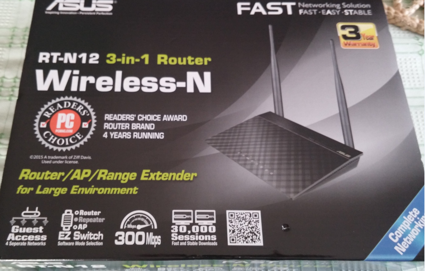

Épp ilyet rendeltem emagról D1, nekem is vajon ilyen dobozba jön?
Gubek-Einste
#53842
Hmmm...
Elvileg az, mert: (matricán)Asus RT-N12
H/W Ver.: D1
F/W Ver.: V3.0.0.4.378_6975
(eszközön is stimm)L

MaxxDamage
#53840
Valószínűleg D1 lesz, oldalán a vonalkódos matricán kellene lennie a pontos verziószámnak.

#53837
Képet tudnál mutatni?
Az eszköz admin felületén mit ír? -
MaxxDamage
#53806
Remélem jó eszközt vettem...
Dobozon csak "Asus RT-N12" van (3-in-1 Router)L
