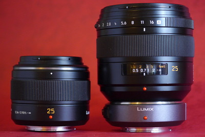

Én nem értek hozzá különösebben, ezért érdekelne, hogy tulajdonképpen mire jó ez a 25/1.4-es objektív? A 25-öt vágom, hogy elég nagy látószög, az 1.4-et meg szintén értem, hogy fényerős. De a kettő együtt nem jön össze nekem. A nagylátónak nem az lenne az elsődleges, hogy nagy legyen a látószöge? Mármint ez hülyén van megfogalmazva, de az inkább panoráma képekre jó, nem? Akkor meg minek a tág blende, hisz az eldobja a DOF-et?
Vagy ez esetleg portréra, vagy makrózni lenne jó? De portréra akkor már inkább egy nagyobb gyújtótávolságút használok, és azzal is csökken a mélységélesség, persze rossz fényviszonyok között nem jó.
Szóval?
Tanítsatok légyszi, és bocs, ha hülyeséget kérdeztem, de nem egyértelmű számomra, hogy ez miért jó, főleg ennyi pénzért. -

Ezt a képet hiányolom mióta bejelentették a PL 25-öst.

Állítólag a PanaLeica 25/1,4 630 euro lesz.
