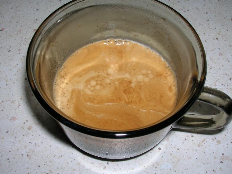

Paljoc: ez a mostani Java Mix telitalálat!
A tegnap reggeli befulladós nem lett az igazi, ezért ma találomra 3 teljes fordulatot durvítottam rajta (ez nálam az ascaso-n a joker), és pont sikerült eltalálni az ideális lefolyást a duplával.
Annyira jó volt, hogy azonnal kellett innom még egyet. Aztán kicsivel később megint, de akkor már az asszony is kért még egyet, pedig ilyet ritkán szokott. (kávéra gondolok)
Az előbb nyomtam megint egyet (szimplát), és az is ugyanolyan jó lett, mint az előzők. Az ilyen kávékat szeretem, amivel nem kell "küzdeni", hogy megismételd a véletlenül eltalált jó eredményt. Lehet, hogy tényleg kipróbálom a kuktában is

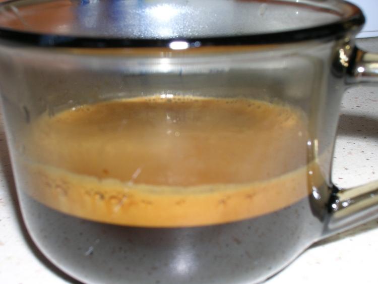

az új receptúrás P&Y CM-mel lejjebb mentem hőben: 87,5 fokról indult a csapolás mindenféle hűtő előcsapolás nélkül és a shot végére pont 2 fokot ment fel, a hűtőcsapolás-pacsmagolás elhagyása miatt.
Crema nagyon szép, abszolute nem alulexponált. A kávé továbbra is nagyon jó, én egy pici cukrot tettem bele, azzal még egy nagyon enyhe sav is nyílt, éppen csak jelzésértékűen.
