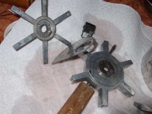

Nekem így vált be az évek alatt. Egy kis hasat csinálj a szalagból 1-2 mm, hogy tényleg söpörjön, és hagyd a csillag oldalfalának tetejéig a szalagot felfutni. A vastagabb - középső - csillagra nem kell semmi.
Ezekre a csillagokra a szalagot - csatolva:
Forrás:
http://www.fotchbook.com/faq/mazzer/doser.html -

Akkor itt a baj. Az alsó lapos csillagot én az elején kiszedtem, és csak a felső vastag csillag van benne. A szalagom sztem a Lidl 3M. Ezüst, textilszálas.
Rakjam vissza a csillagot és arra a szallagot? -

Nálam a tússzedő (szövetszalagos ezüst színű) a menő. Most lidl-es van otthon azt hiszem, talán az 3M.
A lényeg, hogy az alsó csillagra legyen rakva - szóval szét kell szedni az adagolót teljesen, de ha nagyon szépen akarod megoldani, akkor a felsőre is tegyél, hogy a vízszintes lemezt is söpörje, illetve meggátolja a lemez rezgését.
Lagoonnál frankó fekete szalagot láttam, ha olyan kellene. -

Pontos tipus/márkatipped van a szigetelőszalag tuningra? Mert sokfélét ragasztottam rá és minden lejön kb. két hónap alatt. Alutszálas, textilszálas, sima, minden volt.

- Semmit ne kenj rá, nem kell neki, a szilikonzsírral én is beszívtam, túl híg
(a gépzsírtól büdös lehet a kávé, mert minden illatot magába szív)
- Danettinél áll.pöcök 2475 Ft, A robbantott ábráknál láthatod a cikkszámot
Amivel én helyettesítem: M5*45-50mme-es imbusz csavar, és fekete zsugorcsövet teszek a menetre, így összesen 20 Ft-ból megvan : )
- Bizony, jó kis gépek!
Az ascaso-t gyorsan el fogod adni, csak csináld meg a csőrt, és a szigetelő szalag tuningot. -
