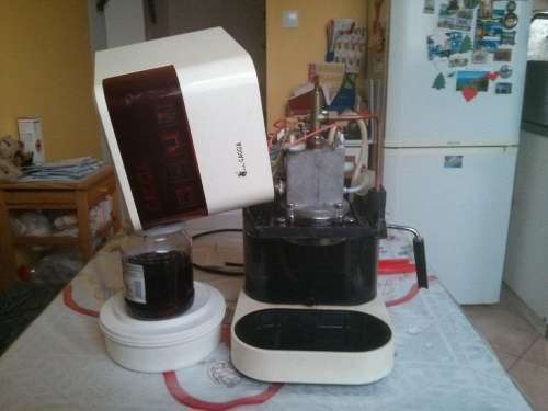

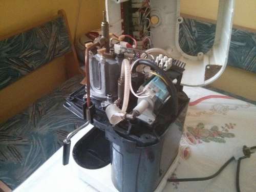

Na akkor a mai kálváriám:
Reggel felkeltem, gaggia nem adott ki nedüt, csak zúgott.
Elkezdtem szétkapni, de nem sikerült, utána megint neki álltam, megint nem sikerült.
Kínomban ittam egy neszkáffé kapuccsínót, ami annyira rossz volt, hogy dühömben szétkaptam a gaggiát.
A csavarok egy része szét van rohadva, ki se lehetett tekerni párat.
Sikerült kicserélnem a szivattyút, összeraktam, aztán elkezdett folyatni.
Kiderült hogy a szivattyúra fordítva lett betéve a könyök, megint szétkaptam, könyök megfordít, aztán örültem, hogy nem folyat. Szépen összeraktam és főztem pár kávét örömömben.
Az öröm nem tartott sokáig, mert most megint folyat a könyök, de a másik oldalán.
Holnap kaphatom szét megint.
Közben kicseréltem a fejtömítést, megtisztítottam a felső szűrőt és környékét.A burkolatból nem bírtam kiszerelni a kapcsolókat, ezért egy dobozon és egy üveg céklán egyensúlyozott, amíg szereltem a gépet.
Holnap remélem már flottul fog üzemelni, különben kitérek a hitemből.
