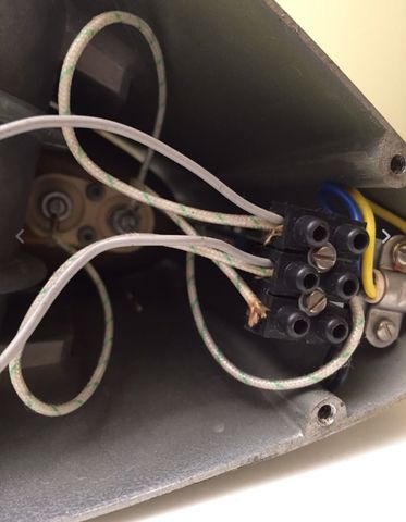

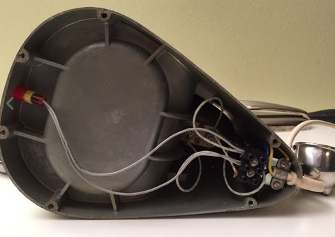

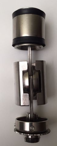

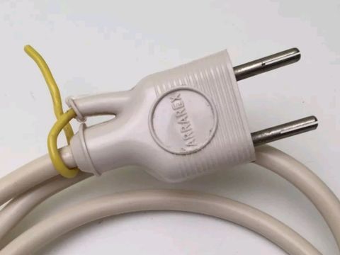

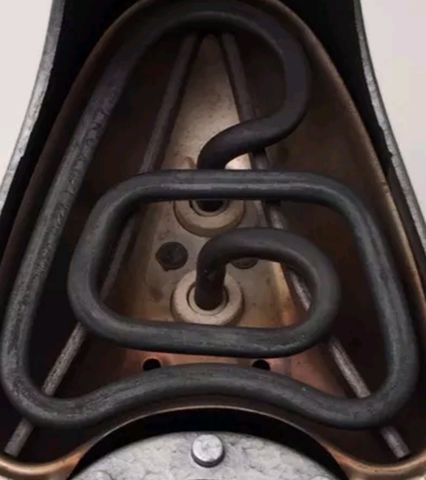

Vasarlas elotti segitseget szeretnek kerni. Az egyik eladotol az alabbi kepeket kaptam egy hirdetett 1.2-es gep belsejerol (kivulrol rendben van, boiler is szep kivul-belul). Sajnos doboz, manual, egyeb szurokosarak hianyoznak.
1. Kabelek allapotarol elso ranezesre mi a velemenyetek? HB-n valaki azonnal lecserelte a teljes kabelezest hoallobb valtozatra. Vezetek foldeleset mindenkepp meg kell oldanom valahogy, gondolom kabelcsere, ha nem akarom tonkretenni a gyari kabelt/dugot.
2. Betanulashoz mindenkepp szeretnek hozza egy bottomless portafiltert, illetve ehhez mar tudnam hasznalni a La Peppina 45mm-es kosarat is, ha jol ertem - ezzel mintha jobb minosegu lenne a vegeredmeny, illetve tobb kave is fer bele. Ezzel kapcsolatban van tapasztalata valakinek? Bottomless portafilterre latok tobb opciot is, de kosarat sajnos nem talaltam egyelore. Tudtok esetleg beszerzesi forrast?
3. Homerseklet eses: egymasnak ellentmondo infokat talalok, van aki szerint csak 4-5 fok, szoval akar hogy is, ugy tunik ki kell mernem az adott gepen. Ha nagyon maceras kisakkozni, illetve inkonzisztens a vegeredmeny, arra is gondoltam, hogy a tstat-ot maxra allitom es bedugom a konnektort egy PID-be, a hoszenzort meg belelogatom a boilerbe, igy nem kell modositani hozza a gepet. Eleg lenne tudnom, hogy pontosan mennyit esik a homerseklet, mire atmegy a fejen, illetve masodik-harmadik csapolas soran mennyit melegszik a fej. Vilagosabb roastokhoz a magasabb, akar 95-96 fok koruli homerseklet kivitelezhetetlen vagy csak kannabol utantoltessel megoldhato?
4. Futoszal csere: az elado szerint mukodik a gep, felmelegiti a vizet, de kepek alapjan nem tunik valami egeszsegesnek, illetve a ket csavar is rozsdasnak tunik, szoval nem tudom, mennyire lesz maceras kicserelni. Latom, hogy brooksnal van 40-ert 1.0-1.3 220V-hoz valo verzio.
5. Festes: szurke szinu a kinezett gep, gondolkodok egy pirosra festesen, WAF (illetve magyar forumon talan FEF?) szempontjabol nem elhanyagolhato. Lehet, hogy erdemes fenyezomuhelybe vinni, de egyelore annak probalok utananezni, hogy otthon mennyire kivitelezheto, estekszoro spray-vel. Fontos, hogy hoallo legyen a festek? Allitolag a haz annyira nem kene, hogy atmelegedjen hasznalat soran. Mit javasoltok erre a celra?
