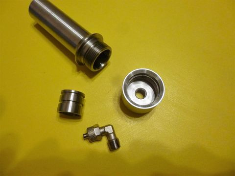

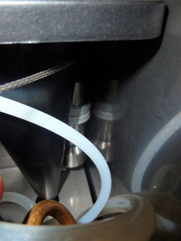

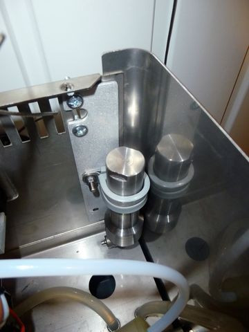

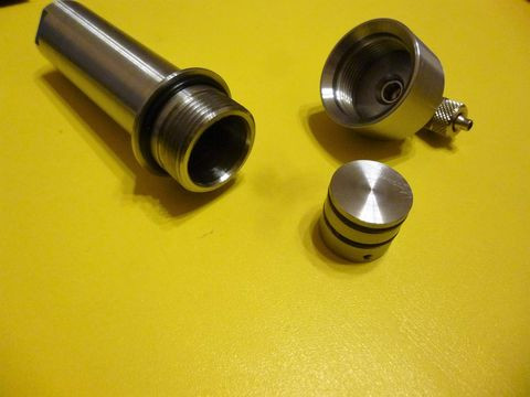

Elkészült a saját tervezésű kis előáztató/csillapító henger a Gaggiához. Gyakorlati tapasztalatokról még nem tudok beszámolni, mert nem tudom bekötni. Hiányzik még egy T fitting. Igazából csak bepróbáltam, hogy elfér e a sarokban, a tölcsér mögött/alatt. Féltm, hogy nem lesz jó és kereshetek neki másik helyet, de szerencsére kényelmesen elfér, így a konzolját is befejezhetem, lefesthetem. Ha komplett lesz a dolog akkor majd megírom, hogy mire jutottam vele. Remélem nem fog a szemétben landolni egy hét után.
