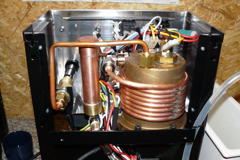

Ezt a hőmérőt kell megvenni, szétszedni, a szárat lerövidíteni, és a csavarba fúrt lukba hővezető pasztával benyomni. Az a jó lukméret, ha nem lötyög benne a hőmérő szára, hanem olyan kellemesen húzósan lehet betolni.

Ahhoz nem kell ilyen drága fejhőmérő. Csak egy kifúrt réz csavar és egy K hőelemes hőmérő.

Hali! Tud valaki e61-hez fejhőmérőt? Hol vehetnék ilyesmit? A fejen ugye van egy csavar, aminek a helyére szeretném betenni.
