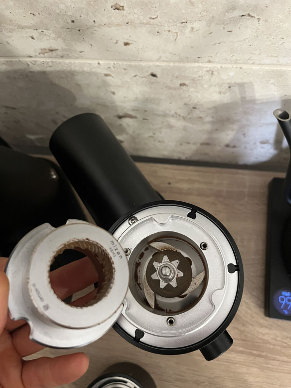

zolnagy

Ha már úgyis őrlőkről megy a beszélgetés... Ezt tegnap láttam: Varia VS6. Cserélhető a sík és a kúpos kés pár mozdulattal, állítható fordulatszámmal. Nem tudom mennyire van ennek létjogosultsága, de mindenesetre érdekes kocepció. Az Alternative Brewing YT csatornán van róla egy 15 perces teszt is (valószínűleg fizetett tesztelő). Az kiderül belőle, hogy a kúpos késsel kizárólag a legalacsonyabb fordulatszámon életképes.

Sik vs kupos kes miatt nem igazan lesznek rivalisai egymasnak, ha ugyanaz a cel veluk.

Oké, de ez még a 48as kés. A 65-ös késsel elvileg riválisa lehet a P64nek ízben.
Talán rákényszerült a Lagom a kínai koppintók miatt, hogy kihozzanak egy nehezebben másolható (egyedi kés) és olcsóbb modellt. Még ha így át is csábul a Casa-ra néhány árérzékenyebb P64 vevőjelölt, nyernek rengeteg olyan vevőt, akik amúgy kínai másolatot vettek volna.

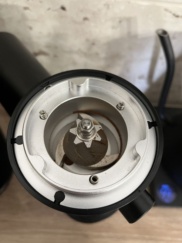

Egyébként így néz ki 200 gramm után. Indítod, megáll őrlés után, majd a klikkerrel (ennek mi a normális magyar neve?) kétszer megbirizgálom. 1-2 spricc vizet mindig kapnak a babok. Közben egy kis friss fügés szilvás pizza is bekerült a kemencébe. Volt kérdés, hogy mit lehet állítani a 4 db csavarral a késtartó leszorítónál. Szerintem egyesével kalibrálják az összes darálót, hogy ugyanoda essen az osztás. P64 is ilyen, a nulla az a nulla, barmennyiszer veszed le a tetejét, így bármelyik tulaj könnyen megoszthatja a többiekkel a beállításokat. A kézikönyv is írja a tól ig adatokat. Számomra a C40 ilyen még kéziben, a klikkek miatt nagyon pontosan lehet recepteket másolni.

#135103
Majd gyúrjon kicsit, aki ilyet céloz! Kb. 35%-kal nagyobb nyomaték kell hozzá, persze a késprofil ezen valamit tud módosítani. Szóval ha ugyanakkora a kurbli hossza, akkor a tekerés kb. ugyanennyivel nagyobb erőt igényel, a tartó kézzel a szorítás meg persze a másik oldala a dolognak.
Mindez persze direkt hajtásnál.
