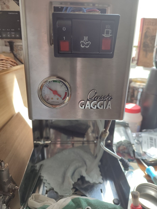

Remélem nem trollkodom szét a topicot, de ha már most van nagyon szétszerelve a gép, meg szeretném még azt is kérdezni, hogy mitől lehet, hogy a manométer (ami már kb 2 éve benne van) mindig rezgett, ugrált működés közben? Most pedig - szétszedett állapotban is - majdnem 5 bar nyomást mutat, ami nyilván hibás, így teljesen használhatatlan. Nem jól kötöttem be? Ez az Expolygon-os beépítő szett volt. Raktam bele utólag még tágulási tartályt, de nem tűnik úgy hogy bármi változott volna.

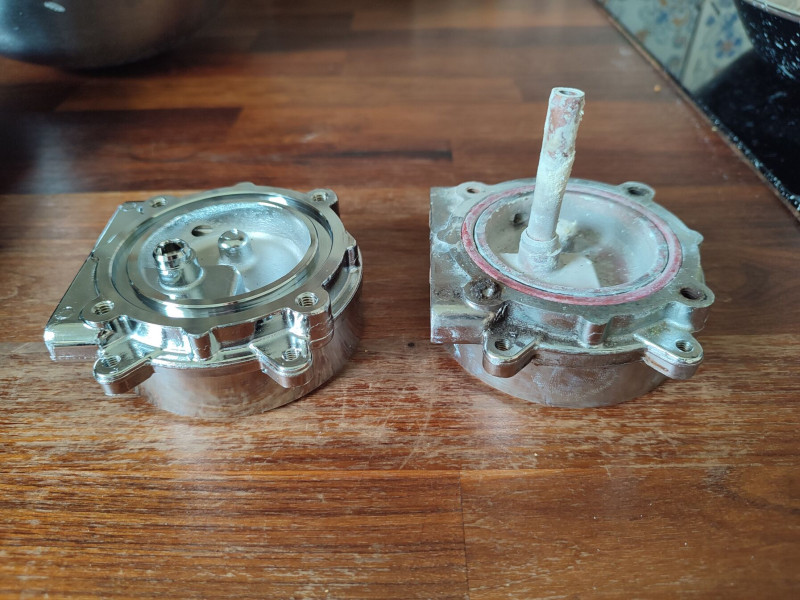

Csapágyboltban tudsz venni.Ha fejből jól tévedek,5x1.78 a mérete.Csak szilikont rakj bele.
"láttam egy hasonlót a tömítő készletben"
Ha Fragolától van a készlet,kizárnám hogy ne lenne benne.Feltűnt még az "egy" szó a mondatban.A három járatú alatt két tömítés van.Vagy a szeleptengely tövében lévő vékonyka gyűrűre gondolsz?A gőzcsaptest peremezve van,hogy ne tudd kitekerni a tengelyt.A peremezést le kell köszörülni,és ki lehet tekerni a tengelyt.Egy o gyűrűt kell cserélni és jó lesz.2-3 hónapja volt szó itt róla.Ha vissza olvasol,elég részletesek az infók.

Tömítésekre: Oring kft, Superseal, Sealring boltokat tudom ajánlani - Budapesten. Ismerni kéne a méretet, tippelni tudom melyik tömítést vágtad szét. Ami még fontos: ezek nem NBR hanem viton / epdm / szilikon tömítések. Az alap (bojler, gőzcsap - bojler, háromjáratú - bojler közti O gyűrűk) tömítéseket lehet egyszerűbb ha Expolygontól szerzed be vagy a Kávégépbolttól. Ha már ide tévedsz egy szilikon kartömítést is bedobhatsz.

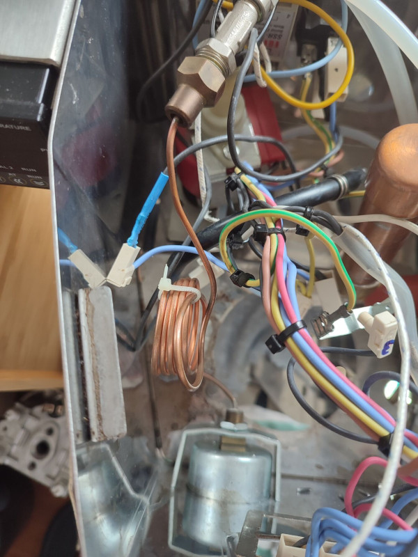

Ezen kívül a gőzcsapnál is szivárgott a víz, ha teljesen kinyitottam, annál a tengelynél, amit forgatni lehet. De azt nem tudom megbontani. Forró citromsavas vízben tisztítottam ezeket az alkatrészeket.

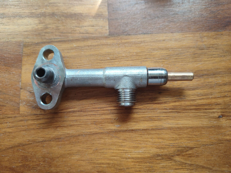

Pipacsőnek hívják.Ráfogsz egy fogóval és kitekered.Nem menetes.Ha nem akarod hogy a fogó nyomot hagyjon rajta,tekerd körbe valamivel ami megvédi.
Funkciója,hogy a kazán tetejéből vételezze a vizet a pogira.Mivel a hideg víz a forró fejen keresztül áramlik be,mire eljut a pipacső tetejéig, valamennyire kiegyenlítődik a hőmérséklete. -

Régi Gaggia Classic gépemben kazánt kell cserélni. Be is szereztem a kazán alsót és felsőt, de azt látom, hogy ami a gépben van alsó, abban van egy plusz (réz?) cső, amit kaptam gyárit, azon nincs. Ezt át kéne szerelnem? Most látom csak, hogy ez külön alkatrész :S Ennek a csőnek mi a célja?

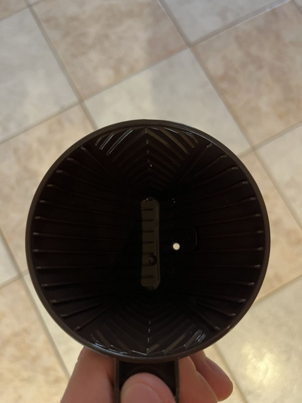

Ma érkezett meg ah Aromaboy, és kicsit meglepődtem hogy oldalt van a dripperen a lyuk, nem az alján. Valaki meg tudna erősíteni hogy ez normális?

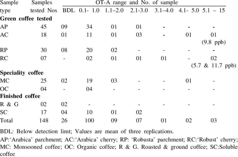

Pörkölt kávéban tényleg jól állunk OTA (ochratoxin A) szintjén.
A minták 58%-ában kimutatható volt ez a mikotoxin, de nagyon alacsony szinten és viszonylag kis szórással (0.2-0.9 ug/kg). Ha megnézed az összeurópai tól-ig skálát, tényleg jól állunk. Az EU-ban 5 [link] a határ.
Gyanítom, hogy a hazai források (zöld bab nagykereskedők) viszonylag szűkek és nem a legalja beszerzési forrásból dolgoztak a mintavétel idején.Ami már gondot okozhat, az az instant kv OTA szórás. Sajnos ezt még sokan isszák.

In 2022, the European Union set new limits for Ochratoxin A (Regulation (EU) 2022/1370) . Although there is no specific limit for green coffee beans, the maximum OTA level for roasted and ground coffee has been lowered to 3 μg/kg, and for instant coffee it is 5 μg/kg .

Nem tudom a pontos szabályozást, de feltételezem, hogy pl. ha van is zöld kávéra, akkor a határértékek az alapján vannak belőve, hogy úgyis szénné égetik pörköléskor. Szóval lehet van szabályozás, be is tartják, de mivel más a pörkölés, ezért a végén más lesz a kimenet. Illetve attól, hogy valami határérték alatt van, egyénileg még lehet érzékeny(ebb) valaki rá, és gondot okoz neki (míg a többségnek nem).
De persze nem biztos, hogy ez okozza a gondot náluk, csak eszembe jutott, hogy ez létező dolog és nem nagyon van szó róla kávés berkekben.
Egyébként ez nem csak kávét, hanem minden gabona(-szerű) terményt érint. Mindegyikben található tárolás miatt mikotoxin, csak a mennyiség a kérdés.
