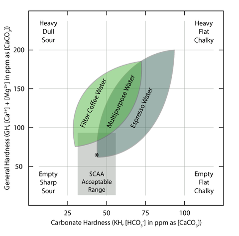

Az biztos, hogy az eddigi ~23-30 közötti KH az baromira éles, még sima filterre is. Az már majdnem cupping érték.#115036 brumi1024: Sok okosat még ennyi együtt töltött idő és shot/brew után még nem nagyon mondanék a pohárban lévő teljesítményről. A workflow nekem baromira bejön, de igazából ezért is vettem a többi opcióval ellentétben. Nagyjából 0-0.1 marad bent a beöntött vs. kiköpött adag között, ami szerintem teljesen jó. Az építés baromi jó, mindenhez iszonyat jó hozzáérni. A hangja - szerintem hangos, de nem kellemetlen. Én 3-as fokozaton használom (ami olyan ~500rpm), ezen a fordulaton a hangjával sincs para - viszont az őrlés végén felpörög max-ra, hogy kiadja a maradékot, ekkor nyilván zajosabb.
De hogy picit a pohárban lévő cuccról is szó legyen: Iszonyat gyorsan extraktál egy a 98HU kés. Egy sima TurboBloom a maga 16-17 secjével simán hoz 21-22% extrakciót mindenféle varázslás nélkül. Filter detto - volt egy CasMo tétel a highlightsban, ami 1:30 alatt átszaladt a V60-n a "szokásos" filter álláson, de nem volt hiányérzetem utána. Alapvetően nagyon lágy, selymes, de ugyanakkor tiszta ízeket produkál. Néhol nekem már túlságosan is édes a végeredmény (pl. a ma reggeli espresso egy Awaken etióp filter pörkölésből már szinte olyan ízeket dobott, mintha cukrot raktam volna bele. Ami szembetűnő volt a CasMo highlights-ból (vagy a standoutcoffee 400 órásából), hogy a ferment/anaerob kávék is jobban adják, nem bántó az a tipikus ízjegy, ami az összesben hasonló módon előbukkan. kozsy18 tud még talán az ízekről nyilatkozni picit, ő éppen jelen volt az első presszónál, az akkor még nyers késekkel

Vacakoltam kicsit a táblákkal:
ha azt gondolom a KH emelés segíthet a savanya féken tartásában (de iszom filtert is és nincs kedvem külön vízzel szopódni), akkor egy 100/50 belövése az eddigi kb. 80-90/23-30 helyett az tévút? (kv most épp Roastopus, ízlésem nincs/sose volt, jx-pro kézi). Tényleg parádés lefolyásokat tudok csinálni szemre, legalább 80%-ban, csak az íze a rettenet lutri - nyilván valami igénytelen cuccot nem művészet egyformára húzni, az megy. -

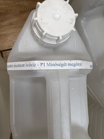

Ma ezt találtam víznyomozás közben. Ismeri esetleg valaki? Felhívtam a készítőt, (érdekes módon nem tudták megmondani, milyen és mennyi az oldott ásv.tartalom, de ígéretük szerint visszahívtak majd), szóval 3x szűrt víz, szénszűrés az első, nem tudom, mi a második és a Pí cucc a harmadik. kb desztvíz árban van, az 5l 400Ft asszem.

Ez a kalkulátor és a benne lévő referenciák jó kiindulópont mind a keveréshez, mind a számodra megfelelő keverék kitalálásához. Baromi sok tényező van, ami alapján eljutsz valamihez, ami ízlik. Többnyire a kávék>ízlésed>őrlőd - ilyesmi sorrendben.
Csak espresso vonalon maradva:
Tradicionális őrlőkhöz általában magas GH / alacsony KH értékkel operálnak az emberek, ami mondjuk kiindulópontnak 80 GH / 40 KH. Ha elkezded a GH-t csökkenteni, úgy, hogy közben a KH-t növeled, akkor az ízek kezdenek összemosódni és a "szélsőértékek" tompulni. De talán ez az ábra célravezetőbb:
Viszont nem szentírás ez sem, csak iránymutatás. Van aki 20 GH /90 KH-val tolja mondjuk az SSP 98HU kések mellé.
