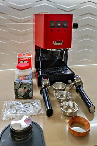

Eladóvá vált [5 hónapos Gaggia Classic Pro] gépem Cafelat Robotra váltás miatt.
Nem szeretnék senkit se becsapni, ezért ha hibát találtok a hirdetésben, vagy szerintetek irreális az ár, akkor megköszönöm, ha jelzitek.
