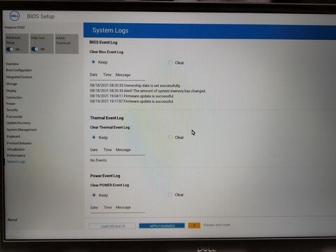

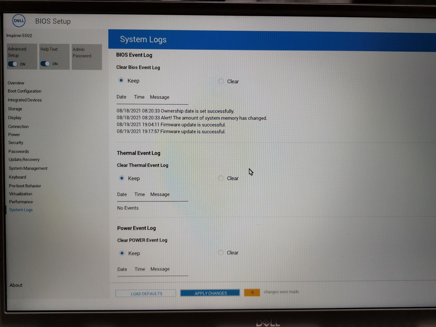

Okulásképp, ha valakinek Dell Inspirion 5502-vel akad dolga.
Ma kapta meg a hölgy a gépet.
Kb. este 6 körül láttam neki a telepítésnek, windows 10 Pro volt a kívánság és most értem a végére.
Cirka 3 órám ment arra rá, hogy nem működött a touchpad ...
Driver telepítés, firmware, bios frissítés csak nem jó ...
Diagnosztikák futtatása Dell oldalon, BIOS-ból nem jelez meghibásodást.
Hardwares gond kizárására linux live bootolás, ott sem volt tökéletes, de jobban működött.A BIOS-ban találtam system logot:
Gondoltam tegnap a boltban végezték a RAM bővítést és tuti akkor történt valami a touchpad-dal. Service manual szerint viszont ahhoz nem férhetett hozzá, csak ha az akkumulátort is kiszedte. Gondoltam ránézek azért, de mindenki sikít, hogy szét ne merjem szedni. Nem szedtem ...
Elkeseredett google keresés közben szembejött ez a video.
Ez lett a megoldás
Gondolom RAM bővítéskor kicsit jobban meghúzták a csavarokat.
Milyen már ez a konstrukció
