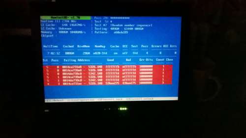

Tegnap este ez volt kéznél, pendrive épp nem.
Köszi, akkor valóban lehetséges, hogy ez a gond, újratesztelem majd a legfrissebb verzióval.
donjohnson
de miért nem a legfrissebb memtest-et használod?
simán elképzelhető, hogy javítottak benne valami bugot, ami ezt okozta. -

Félig-meddig off jellegű kérdés, más helyen (nem szakmai topikban) már bedobtam, de érdekelne még tapasztalat:
Ha RAM tesztelésnél egy régesrégi Memtest86 verzióval tesztelek (1.70 - régebbi a DDR3 modulok piacra kerülésénél, Ubuntu 7.10 Live CD-n van) és hibát jelez a Memtest, lehetséges az, hogy a RAM-modult a régi verziójú Memtest nem képes egészen jól kezelni és azért jelez hibát?
Konkrétan az X200-amban teszteltem egy éjszaka erejéig 2 x 4 GB Kingston RAM-ot, reggelre így nézett ki a történet:
Nyilván érdemes megpróbálnom külön-külön, megtisztítva az érintkezőket, más-más slotban is tesztelni újra a RAM-okat, csak felmerült bennem a fenti kérdés, hogy mennyire megbízható így a Memtest hibajelzése.
Tudom, hogy van szaktopik is, de ott nincs élet egy hónapja kb.

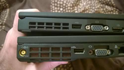

A szalagkábel csatlakozó nem egyforma hosszú X200 vs. X201-nél, de nem lepne meg, ha drótozható lenne, még nem elemeztem, hogy melyik buszon ül, de lsusb nem látja, tehát LPC-nek kell lennie, csak azt meg nem olyan triviális drótozni, mint USB-t egy miniPCIe slotból (ami még akár foglalt is lehet egyébként PCIe eszközzel, csak a D+/D- ne legyen letiltva)
