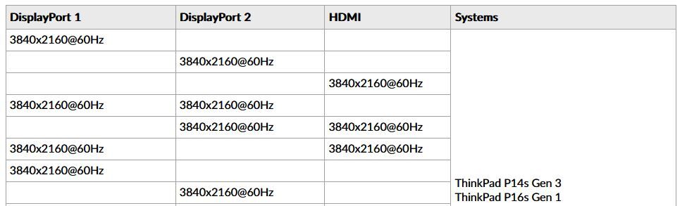

az oldal alja felé, pont az első lenyitható menü a nyíllal: ThinkPad Universal USB-C Dock v2 (40B7)
4k 60 Hz van az összes kimenetnél, ami p14s gen 3: [kép]

próbáltad a második displayporton és a hdmi-n vegyesen?
mert amúgy a táblázatban is vegyesen van a 2x4K.
nem írtad, hogy milyen kábelt használsz, 2 displayport vagy 1 hdmi, 1 displayport.
a lenovo is így említi a sima usb c dock-nál a 2x4K-t, overview and features:
Note: Dock has the ability to support DisplayPort™ 1.4 and HDMI™ 2.0 for max 2 x 4K @ 60 Hz displays, but the real video output would depend on the system’s output. -

jobban megnézve a képedet, ott is úgy van alul fekete szöveggel, hogy display1, display2, display3 (vga). -

Maximum külső monitor: 3 monitor használható egyszerre (2x DisplayPort, 1x HDMI/DVI/VGA kombinációkban).
ha nem csukod le, akkor ebbe a 3-ba beleszámít a belső kijelző is (vagy nem kapcsolod ki szoftveresen a belső kijelzőt). -

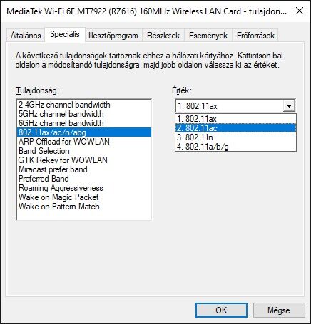

lehet hogy a routeredet nem szereti.
nézd meg eszközkezelőben ezeket a beállításokat.
jobb klikk / tulajdonságok / speciális
ax-ről tedd át ac-ra, hátha úgy gyorsabb. vagy band selection-nél dual band helyett 5G only. a bandwidth-et is átrakhatod Auto-ról aztán vissza. valamelyik beállítással talán javulni fog. -
