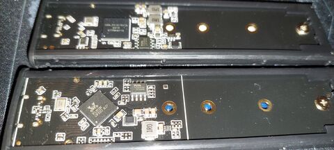

Tim82 #115805 üzenetére
most látom van az expresscard nvme adapterről nagyobb felbontású kép is külön megnyitva a weblapjukon [link]
Az a chip rajta egy GL823K usb2 sd kártya kontroller ic, gondolom a bootloaderes sdkártya slothoz [link]
Viszont azt is látom, hogy 2021 óta kábé nem lehet rendelni.
A kínai klónról van pár szétszedett kis kép ennél az alis eladónál értékelésben [link]

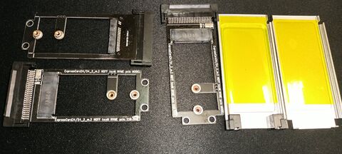

én azt nem értem hogy az expresscard slotba minek egyáltalán BÁRMILYEN fordítóchip egy NVMe SSD-hez. mindkettő natív PCIe, csak össze kell drótozni. azaz alaktrészt spórolsz vele, ugyanis ehhez csak egy panelt kell legyártani amire feldobsz egy EC meg egy M.2 csatlakozót és bedobozolod, nem kell semmilyen vezérlő.
ha még soha nem láttál ilyet akkor engedtessék meg egy kis önreklám
amúgy van ilyen cucc előregyártva is, Tim82-től egy ilyet kértem kölcsön PoC teszteléséhez. azóta a saját gyártmányú mellé vettem egy gyárit is, összességében kényelmesebb hogy az ATX tápot is az kapcsolja. viszont a NVMe SSD-m eléréséhez továbbra is a saját gyártmányt használom, mert annak nem kell 12V betáp.
azbest
fatpingvin #118652 üzenetére
mivel nem mondanak chipsetet és a videóról is lehagyják a közeliről, a t400 gépnél pedig nem mutatják a sebességet, így azt mondom, hogy nagyon nagy valószínűséggel egy ilyen chipet tettek rá az az expresscard slot usb módját használhatja szerintem.
Persze lehet tévedek. De sehol nem láttam még ilyen adaptert, az egpu topicok tele lennének vele.
Bár a The P50/51/70/71 are capable of PCI-E 3.0, and can go up to ~900MB/s. érdekes, ha igaz. Egy pici reményt adhat, hacsak nem létezik 10gbps portos usb3 módú expresscard slot is. -
azbest
Tim82 #118644 üzenetére
nem látok chipsetet a weblapjáj az eredeti cuccnak.
Az 500Mbps alatti limit miatt én nem pcie, hanem usb3 csatisnak tippeltem, de a weblap pcie laneket mond. Elvileg az expressart 2.0 újabb usb 3.0 (5 gbps) acsatit is magában foglal.
Ahhoz meg léteznek chipsetek, amik nvme és/vagy sata m.2 -re tudnak alakítani usb-t. De nem érhető el persze pcie sáv, hanem a chip maga fordítja át. A jobbak tudnak 10gbps usb3.x porttal is működni.Hozza is a sebességet.
Az rtl9210b -t olvastam a legjobbnak. És valóban nem melegszik. Az a noname másik chip is hozza a 10gpbs-t megfelelő gépre kötve, de 10-15 fokkal jobban melegszik az ssd benne. Mind a 4 színből vettem, a fekete jött a noname belsővel [link] de random lehet. JMS chipsetes változatok is vannak, van ami nem mindhárom fajtát viszi csak az nvmi-t.
A videón a t400 gépben nem mutatja a sebességet, mert csak usb2 és ezért lassabb lesz.
Win11-szoktam külső driveról futtatni róla. Ssd firmwaret nem lehet rajta kersztül frissíteni, bár crystal disk info felismeri mi van beleétve. -

Tim82
fatpingvin #118646 üzenetére
Ha meglesz, szerintem kölcsön is adom majd.
fatpingvin

Tim82
zsolti75 #118641 üzenetére
Aha, meg is vannak a koppintások.
1.: [link]
2.: [link] (az egy szál negatív review külön vicces, "2280-as SSD nem fér bele")
Az elsővel lehet, teszek valamikor egy próbát.
Van némi minimális tapasztalat is: [link] - az mondjuk nem derül ki, hogy tudna-e róla boot-olni is noti.

Tim82
fatpingvin #118638 üzenetére
Írták is róla, hogy kb. egy jobbfajta SATA III SSD sebességét tudja az így adapterezett NVMe SSD, de az is elég lehet.
Ha jól emlékszem, Reddit-en nagyon szidják a gyártót, vélhetően a túl sokáig elhúzódó szállítások miatt. Morcosabb emberkék scam-et emlegettek... A honlap szerint pedig jelenleg nem lehet rendelni, hogy az eddigi rendeléseket legyen egyáltalán esély teljesíteni.
fatpingvin
Tim82 #118637 üzenetére
erről van szó, AFAIK ez az egyetlen olyan EC-m.2 adapter a piacon ami nem lóg ki a slotból.
azt nyilván figyelembe kell venni hogy az EC slot az csak egy darab PCIe 2.0 sávot tud adni, ergo nem érdemes olyan NVMe SSD-t venni bele ami IO fronton nagyon extrás mert úgyse fogja tudni.
mondjuk most azt nézem hogy ez a kis mütyür tud egy olyan extrát hogy van rajta egy kis valami ami boot képessé teszi... ez érdekelne hogy oldja meg, az expresscard USB buszán van valami kis storage amin van egy bootloader, vagy mi?
(amúgy meg non-issue, a coreboot tud közvetlenül NVMe-ről bootolni, nem kell ez a Clover vagy mi

Ezer éve nem használtam expresscard-ot, de most utánanéztem és van Express-Nvme adapter thinkpadhoz. Ezzel elvileg akár 5db meghajtó is szerelhető P51-be
. Vennem kell megint egyet
