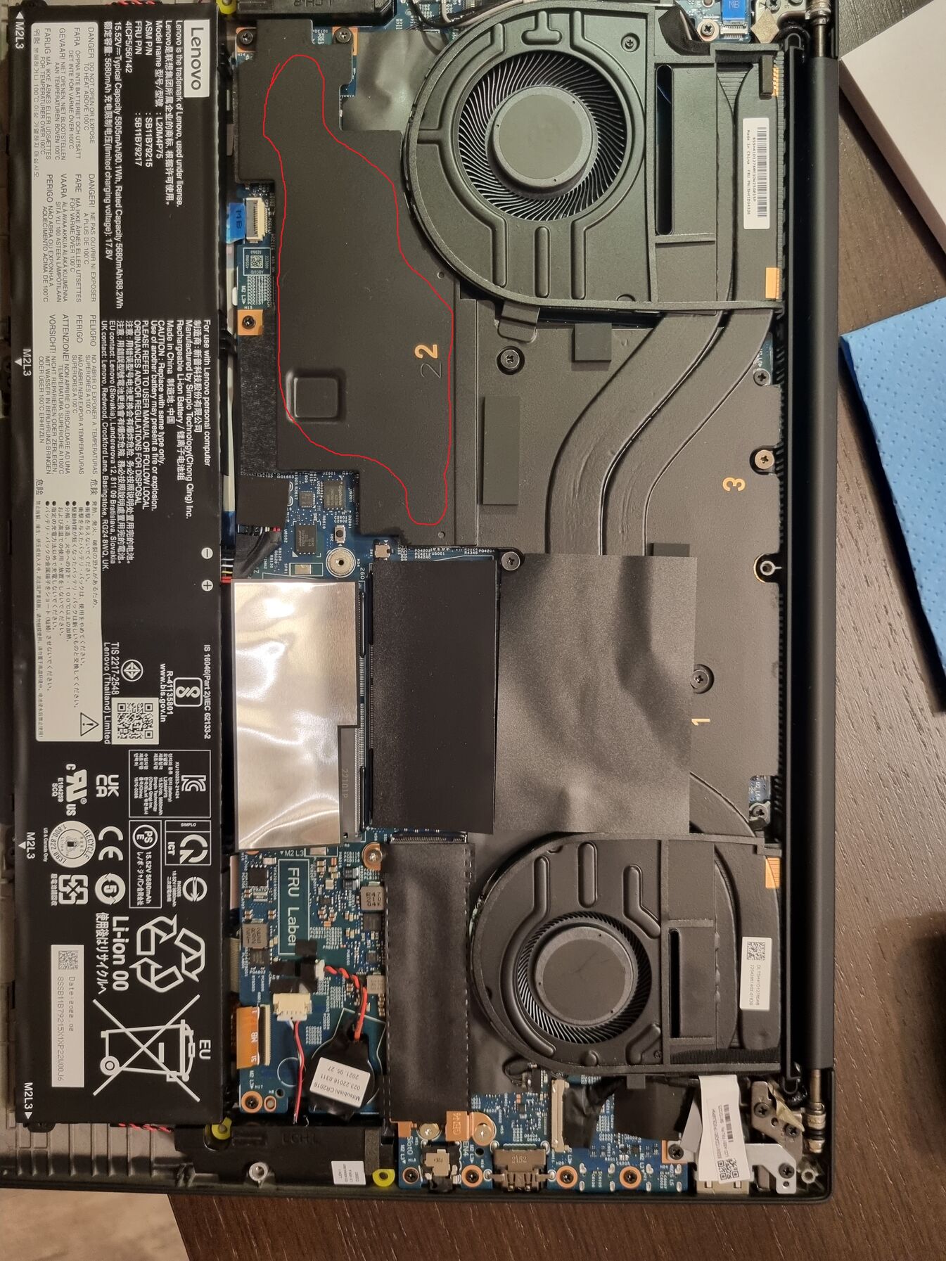

Sziasztok, adott egy Thinkpad P1 G4 (20Y30019HV). Nem vagyok teljesen képben, hogy az SSD bővítésre van-e benne lehetőség, már 2. meghajtót belerakni. Neten a szétszerelős videókban nem egészen olyan az alaplap, mint nekem. A képen a piros színnel jelölt takarólemezt eltávolítva lehet alatta 2280-as SSD-hez foglalat, vajon, vagy nincs?

Előre is köszönöm a választ.
BoB
Kivettem a RAM-ot, anélkül fekete képernyő mellett smartbeep-et ad: 0282-es kód, vagyis cserélje ki a memória modult / alaplapot (gondolom utóbbit akkor ha az előbbi nem segít).
Ha csak átrakom a RAM-ot a másik modulba, akkor szimplán nem csinál semmit fekete képernyő mellett (smartbeep sincs).
Szerzek egy másik RAM-ot, kipróbálom azzal.
