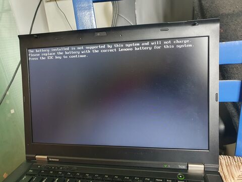

az én meglátásom: T430-ba rendeltem itthonról greencell akku-t. a biztonsági pöcök nem akart bekattanni, amikor beraktam az akkut, így viszont nem mertem elindítani. pár nappal később visszavittem az akku-t. pénzem megmaradt, csak az időmből ment el egy kevés.

Működött eddig gond nélkül, soha nem csinálta korábban ezt. Megy a gép, de csak míg az adapter be van dugva, szóval nem tölt semmit az akksin.
@vargas0502 nem tudom melyik lehet az a számsor, megnéztem az akksit, rajta van egyértelműen, hogy modell T430, Solid gyártó, ill van még egy pár szám rajta, az is tartalmazza a 430-at.
vargas0502
Szerintem érdemes lenne első körben kivenni az aksit és rákeresni az FRU P/N: utáni részre, hogy biztosan ki lehessen szűrni, hogy a megfelelő aksi van-e benne vagy sem.
thgergo
Kuka... inkább így menjen tönkre minthogy felgyulladjon.
Eddig működött? Mikor vetted teszteléskor nem volt volt feltünő ez a hiba?
T430 sorozat finnyásabb az aksira mint a T420. Plusz chipes ellenőrzés volt innentől, lehet, hogy csak ez halt le. Nem lehet, hogy csak T420-ba való akksi van benne? Menni megy vele, csak tölteni nem tudja? -

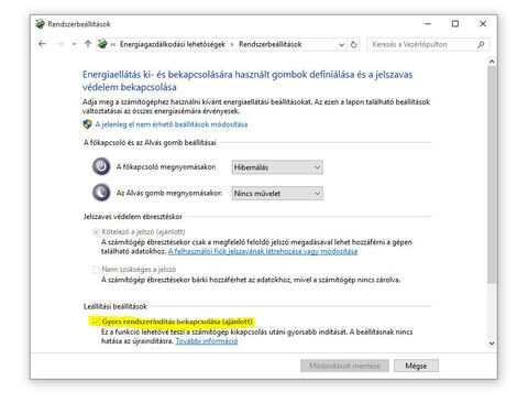

Adott lenne egy X240 gépezet. Időközönként teljes kikapcsolás után nem indul a gép, csak akkor, ha kiveszem az akksit , és vissza teszem. ( Gondolom ilyenkor teljesen áramtalanít ) . Ha valaki esetleg tudna erre megoldást, azt köszönöm szépen!

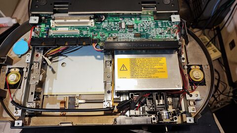

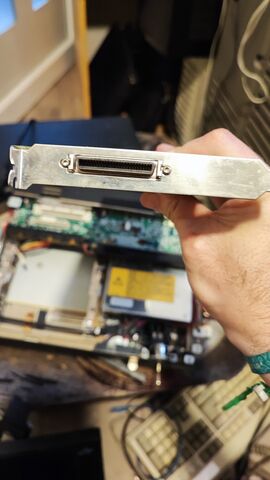

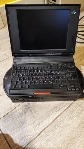

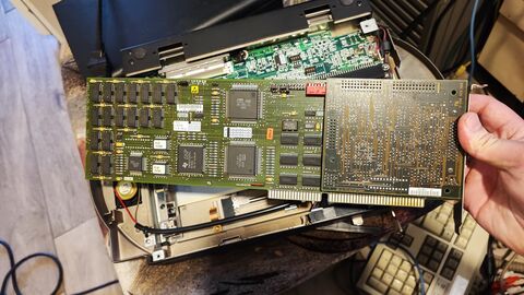

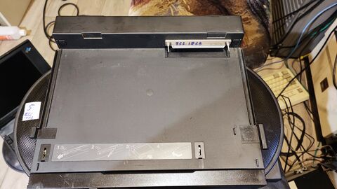

Egy kis segítséget szeretnék kérni!
Adott egy IBM Thinkpad 370-es 486-os laptop, aminek van dokkolója:
Tök jólk működik, meg minden.
A dokkolónak van egy hangszóró párja, amire rá van írva hogy ESS 1868. Illetve magán a dokkoló csatlakozóra is rá van írva kézzel.
Igen ám, de a DOS alatt nem nagyon látja az Aida (meg az ESS 1868-as driver sem) hogy lenne a gépben bármiféle hangkártya. Hozzáteszem adott egy másik ugyaniylen dokkoló, arra Yamaha lett kézzel ráírva, de azzal a dokkolóval indítva sem lát az Aida DOS alatt bármilyen hangkártyát.
A dokkoló így néz ki
Az alját le lehet csavarozni, akkor ez látható:
Egy üres 5,25-ös hely, illetve egy üres ISA port.
Vajon miért nem működik a hangkártya? Még az is felmerült bennem hogy ISA-ba kellene becuppantani, oké, de attól még a dokkoló hangszórói nem fog szólni. És gondolom azok nem véletlenül vannak... szvsz a dokkolónak valahogy mégis kéne tudnia hangot/hangkártyát...
Találkozott bárki ilyesmivel?
Köszi a válaszokat előre is -

amúgy ha átnevezed A:-ról B:-re, akkor azt a meghajtóbetűt megtartja a másik floppy meghajtóra kicserélve is? vagy ha kicseréled a másikra, akkor A:-ként jön fel az új?
az usb-set nevezd át addig F:-re mondjuk ideiglenesen. -
FoxiestFox
Nincs jumper.
BIOS friss.
Ha menet közben csatolom, nem történik semmi, az elsőként hozzáadott drive működik csak.
Az eltérő típusú drive nem rossz ötlet, bár nem tudom, volt-e több beszállító, nekem TEAC példányaim vannak, próbálok keresni másfélét.
