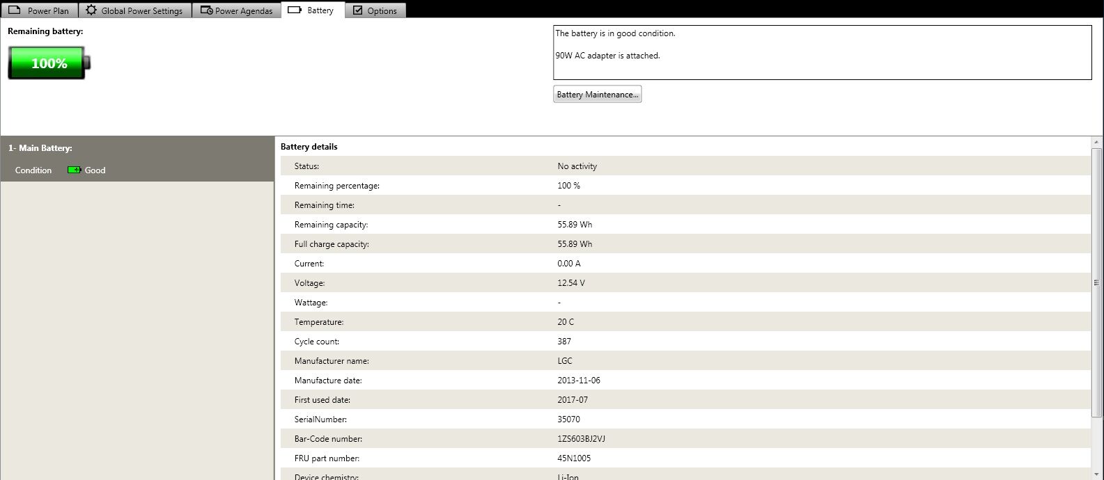

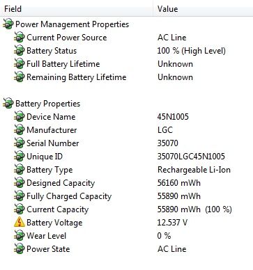

Flashcash #100440 üzenetére
Nekem az ekkora eltérés a furcsa. Mert ez sok, dollárcent fappening Lenovo esetében radikális.
Szóval nem mondtam, hogy nem értesz hozzá, egy karról jövünk én is villannyal kelek reggel és fekszek este, csak ráhúztam egy közgázt. Aztán azóta nekem minden ilyesmi ráncos homlok, aztán jöhet az okosítás.
Tikakukac #100439 üzenetére
Érdekes mert a környezetemben használnak X230/T530/X220/T520 és egyéb újabb gépeket, akkut jellemzően én szerzek be és cserélek.
Amit itt leírtam egyáltalán nem egyedi. Minden gyári akku az említett kapacitással érkezik, persze villamosmérnökként biztos én nem értek ezekhez a furcsa dolgokhoz. Az Aida design capacity / actual capacity összehasonlítása egyáltalán nem új dolog, nem a valós degradációt méri a kezdeti valós akkukapacitáshoz képest. -
Tikakukac #100437 üzenetére
Az akku nem 100%-os, ezt egy külön postban leírtam. [link]
Mivel ebből a típusú gyári akkuból saját felhasználói körben cseréltem az elmúlt években T520-T530 gépekben kb. 8-10db-ot így tudom, hogy nem extra, jobb mint az átlag az biztos, de 15% elhasználódás nem egyedi.
A 100-as akksi az újkorában sem egy szokványos dolog.
Ez itt az utódja, optimize for battery lfespan módban, azaz nem 100%-ra tölt a valós kapacitása 65-66000mAh körül lenne, ha nem ebben a módban használnám. Az összes gyári akku új korában hasonló értékeket tudott, amivel én találkoztam. -
Donki Hóte #100417 üzenetére
Az akku természetesen nem 100%-os, a gyári 6 cellás akkuk felül vannak méretezve, jellemzően 65000-66000mAh kapacitással rendelkeznek új korukban ami magasabb mint a tervezett kapacitásuk. Ettől függetlenül design capacity-nek az akku chipben a hivatalos 56000mAh van megadva.
Az akkut Németországból vettem, de nem kivételes, kb. 1-1,5 évente cserélek több gépben és az LGC cellás akksik, hasonló eredményeket produkálnak. Az akku valós degradációja tehát kb. 15%-16%-os a bele pögetett 387 ciklus után, ami még mindig elég jó eredmény.
Amire figyelni szoktam, hogy a power manager a lenti beállításban legyen, ami azt jelenti, hogy az akkut sosem tölti fel a teljes kapacitásra, hanem 4-10%-ot automatikusan tartalékol, így tudja javítani az élettartamot.

Tikakukac
FoxiestFox #100424 üzenetére
Akár ez is jó. Még ezt nyomoznom kell, most a család többi gépét kellett cserélgetnem.

Tikakukac
Donki Hóte #100420 üzenetére
A mérési módszer tökéletes és valóban vannak kiváló akksik nagyon sok használattal. De nagyon ritkán jönnek össze.
Az, hogy reset nélkül aprón is kering rengeteg akku, ami otthon 10 perces lesz, az már más kérdés
Tikakukac #100419 üzenetére
Amit mondasz, az nem azt bizonyítja, hogy az adott akkuk jók, hanem csak azt, hogy a mérési módszer nagyon rossz.
Olyan nincs, hogy egy Li-Ion (Li-Po) akku több év és többszáz töltési ciklus után is 100 %-os, az akkuk idő és használat függvényében történő degradálódása olyan fizikai tény, amin még Elon Musk sem tudott felülemelkedni
Tikakukac
Nem számít a hely és semmi más sem. 67%-os 1200 ciklusos T60-as akkum is volt már, bizonyítottan resetelve is tudta ezt. 4-5 éves T430 akku 450 ciklussal 97%-on. Stb. Vannak ilyenek, de manapság inkább nagy mák kérdése. Vagy jól kell csinálni és akkor sosem bukik ki, hogy valójában az érték nem pontos.
