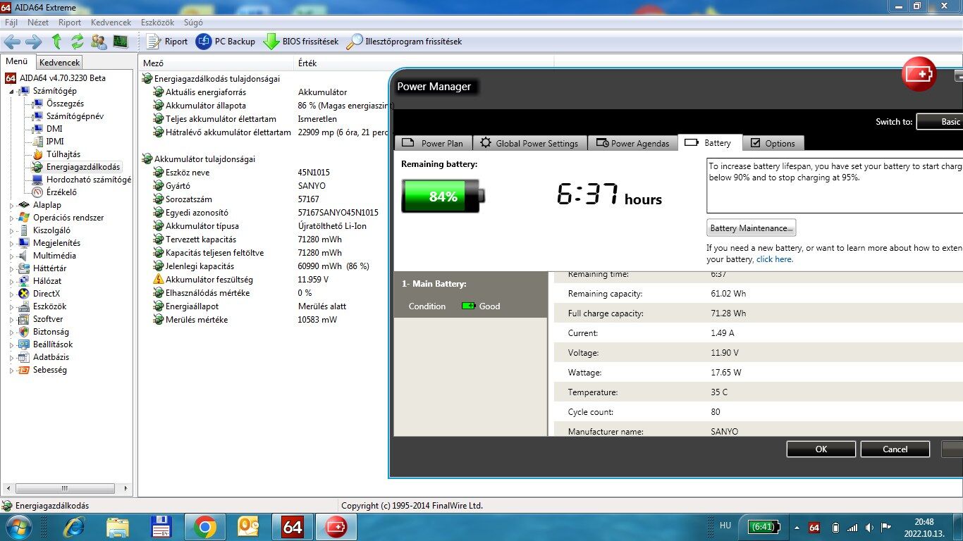

A képednél amúgy fontos infó lenne, mikor lett utoljára feltöltve. Ha hónapokkal ezelőtt, akkor vicces feszültség/töltött % érték kombinációk tudnak ám lenni az önkisüléstől.
Nekem saját tapasztalatom egy 6 cellás T410 Panasonic akkuval volt, az 4.2V-os cellafeszültségig töltött fel 100%-on.
A 9 cellás Sanyo-m T420-ban már 4.3V-ig ment. Logikus is, hogy a 9 cellásnak fajlagosan magasabb töltésig kell mennie, hiszen 1.5X annyi cellából 1.7X akkora kapacitást kell hoznia (55Wh / 94Wh).
Illetve volt még a családban egy Sanyo 6 cellás T430 akku, ami kb. 400 ciklus után már 30% alatt volt, és le is lett selejtezve emiatt. Annál össze-vissza volt csak figyelve a töltési korlátra, meg is lett az eredménye. -

Nekem is van greencell akkum(nem Panasonic cellás, középkat változat), a teljesítményével meg a degradációjával nincs nagy bajom, de a töltöttség kijelzése elég random. Van, hogy ok, de sokszor átvert már, hogy magas töltési szintet mutatott, aztán 5 perc múlva anyázott, hogy mentenlemerülök. Máskor meg egy filmet kibírt végig.
A töltési teljesítményt bevallom nem is néztem, gyárilag mennyit kéne tudjon? -

Szerencsére úgy látom rosszul számolja a töltöttséget, csak 4.1V cellánként, ami inkább 'valós' 80%-nak felel meg a nagykönyv szerint. Állandóan 'valós' 95%-ra töltve (inkább kb. 4.25V cellánként) nem ilyen kondiban lenne igen nagy valószínűséggel ennyi ciklus után. Ez pont az a cellafeszültség különbség, ami megtöbbszörözi az akku várható élettartamát...
