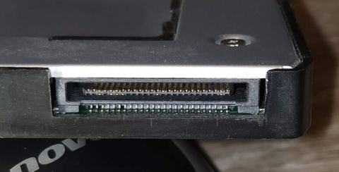

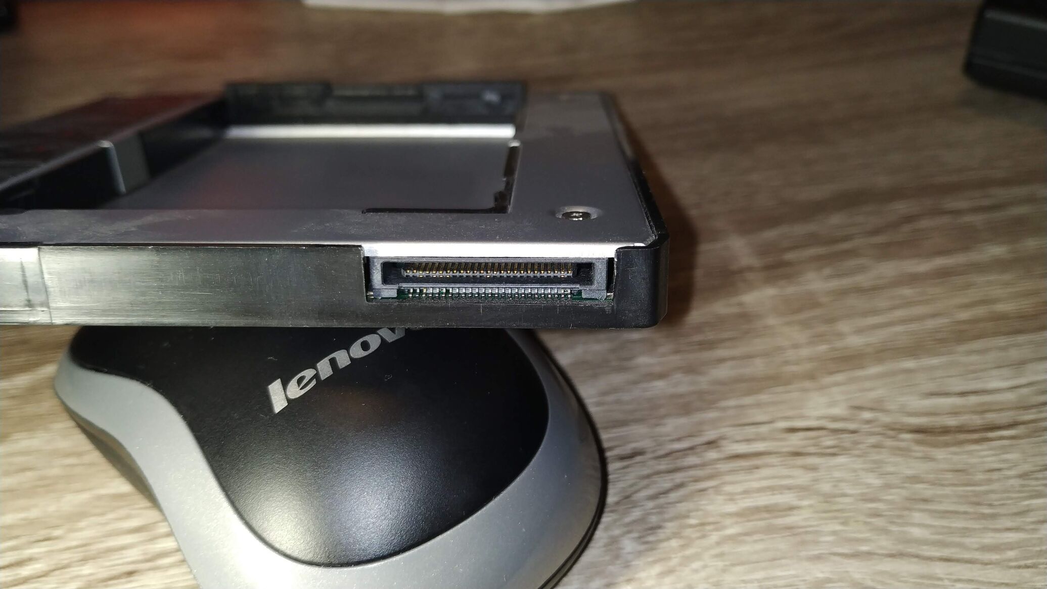

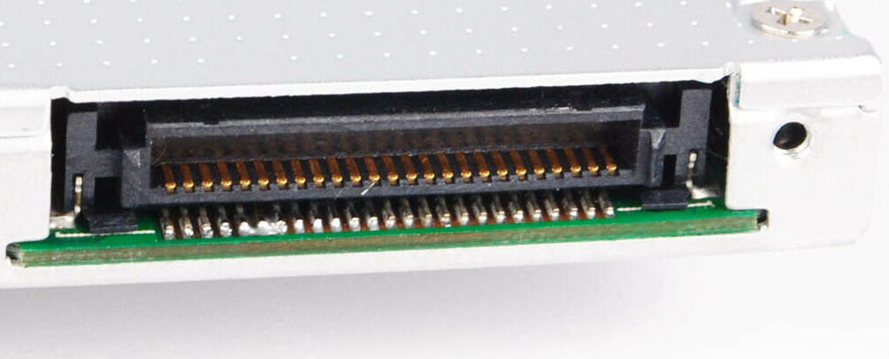

FoxiestFox #101066 üzenetére
Esetleg 2db 26 dolcsiért [link]
Bár mintha nekem 12.7-esnek rémlene a caddy nem 9.5.Esetleg Silent77-et kérdezd meg a (gearbest és más kínai kütyüs topicokból ismerős), hátha van kapcsolata
azbest
ebayen uk eladónál volt beteg áron (13+13 font körüli), de annyiért már lehet alibabáról (a nagykerből) is van esély
min 5db-os order 2.3 usd/db, de ki tudja a shipping mennyi lenne [link]
Ha meg francia kamu reklámot, ami pénzmosás lehet, mert több száz euróért és a képek sem stimmelnek.

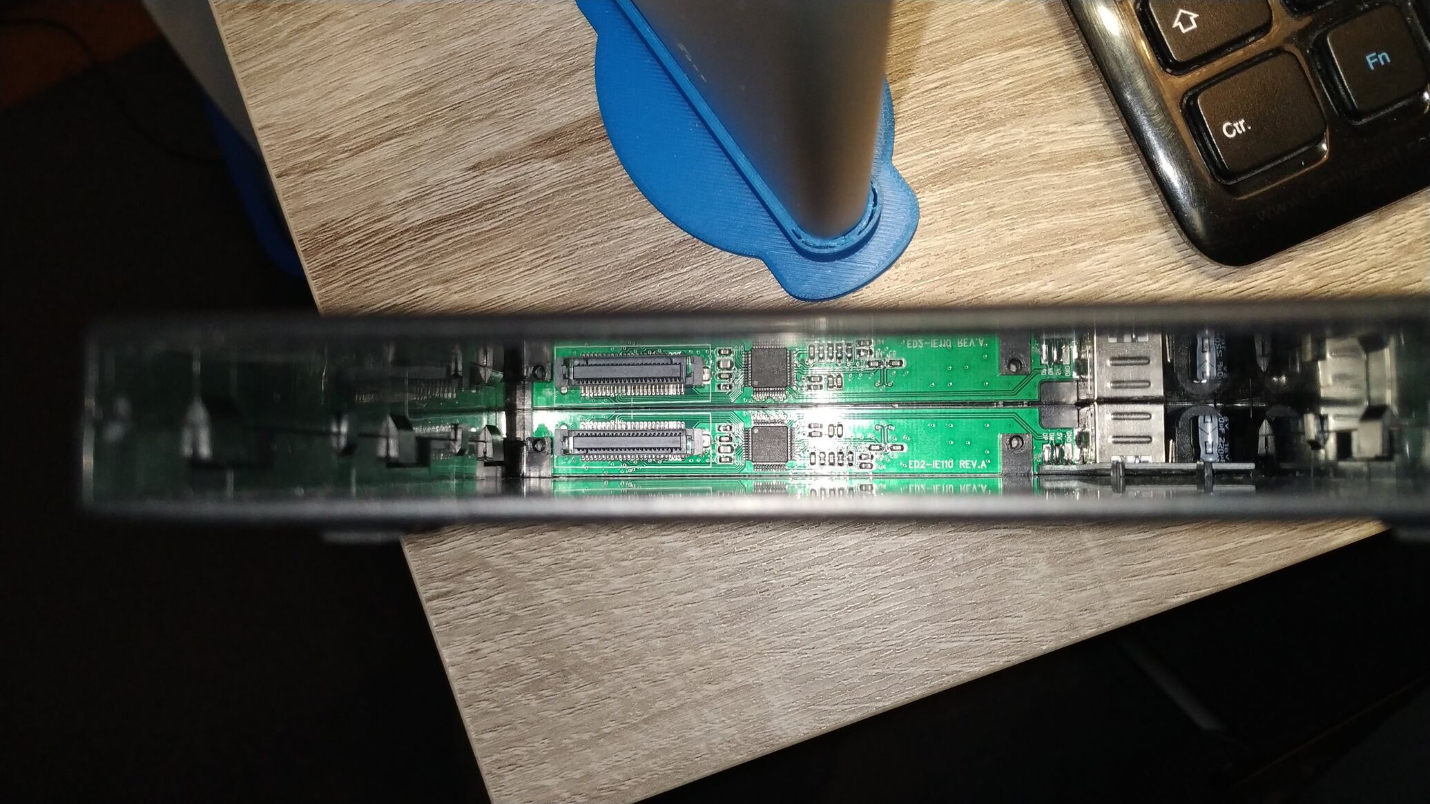

azbest
FoxiestFox #101061 üzenetére
szerintem nem... egyszer tévedésből kaptam ilyen usb tokot, mint amibe az általad linkelt megy, ami valami más pata csatis, az nem passzol a thinkpad féle csatlakozóval.
A thinkpades pata bay csatlakozó nem téglatest, hanem penge alakú
t61esemből
Ha jól látom a képen, amit linkeltél, az ilyen csatlakozóra tud kapcsolódni, mint ez a generic usb keret
