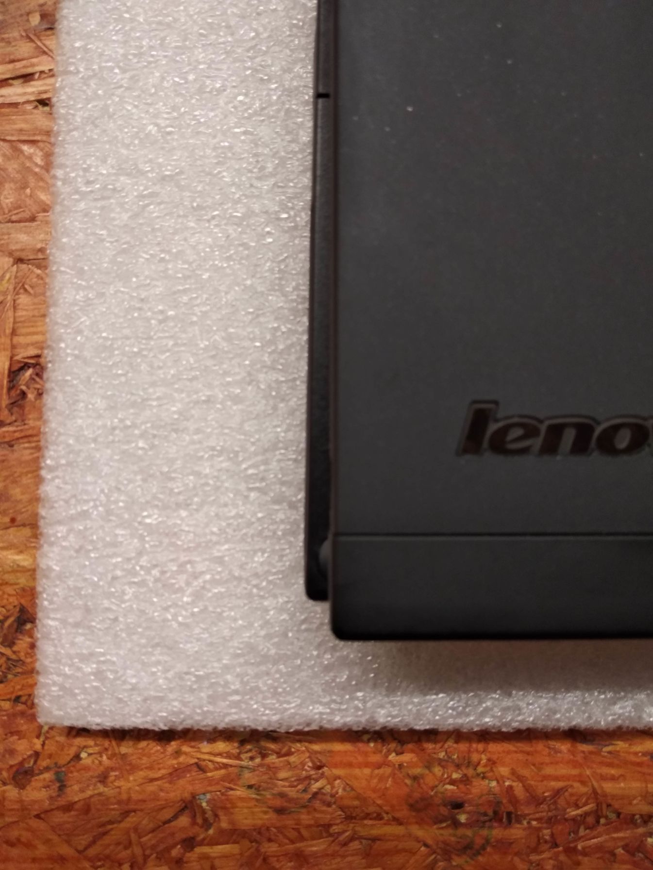

A történetet lezárandó, igaza volt az eladónak, valóban csak inkompatibilitás okozta a bajt. Szépen működik egy más típusú modullal. Ebből is tanultam valamit legalább.

Ismét a segítségetekre volna szükségem. Vettem ma egy ThinkPad X230 Tablet-et. Memória és HDD nélkül vásároltam, mert ezekből van itthon. Össze is raktam a gépet, fel is villan a bekapcsológomb, de tovább nem jut, még a POST sem fut le. Pontosabban ha hagyom 5 percig járni, akkor elkezd forogni a ventilátor, és a gép alja épp hogy csak, de belangyosodik a processzor tájékán.
Próbáltam:
- RAM nélkül, ilyen esetben a szokásos 1-3-3-1-es sípolást hallom.
- HDD nélkül, ez nem osztott, nem szorzott.
- Másik modulokkal, amiket egyenest a T500-ból vettem ki, azzal is megáll.
- Teszteltem az ebbe szánt modulokat a T500-ban, tökéletesen működnek.
- Elindítottam csak akkuról, csak töltőről, kombináltam a kettőt, de semmi.A modulok, amiket próbálgattam, kétoldalas Elpida PC3-8500S (1066MHz) memóriák, 2*2, illetve 2*4 GB kapacitással, 1.5V-os feszültséggel. Sajnos hülye voltam, elkövettem a kezdők legnagyobb hibáinak egyikét. Siettem, és ott helyben nem teszteltem a gépet, mikor lett volna hozzá RAM, és HDD is, szóval nincs mihez viszonyítsak. Garancia van, vissza tudom vinni, csak ha én néztem be valamit, akkor nem lenne értelme 3 órát utaznom ezért, plusz ettől jobban lejáratni sem szeretném magam.
Az lenne a kérdésem, hogy én néztem be a kompatibilitást, kihagytam valamit, vagy a géppel lehet gond?
Köszönöm előre is! -
