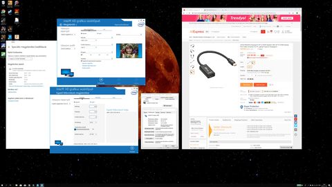

Múltkor volt szó thinkpad kapcsán 4k kijelzőről és dp->hdmi átalakítóról.
Örömmel jelentem be, hogy találtam egy olyan aktív átalakítót 8 dollár körül, ami képes a t430 hd4000 videójának displayport csatijáról átalakítania hdmi-re. A mini dp portosat választotta, a másik normál portosról nem tudok nyilatkozni. 1 dolcsiért van mini-normál méretű átalakító ha nem kockáztatunk.
Windows alatt az intel driverrel jövő toolal fel kell venni a 4k felbontást 30Hz-el. Egy újraindítás is kell és utána már kiválasztható és működik.
