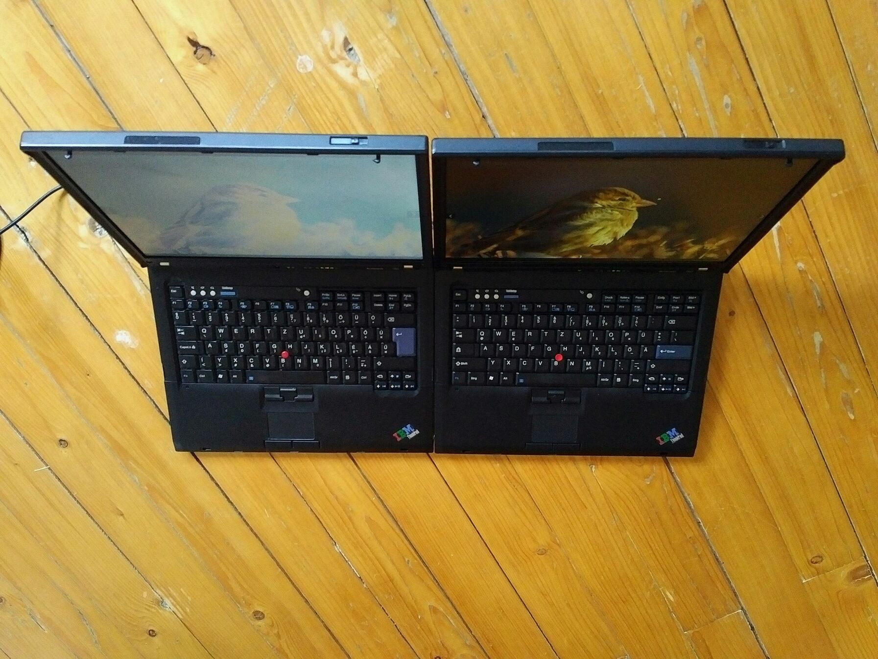

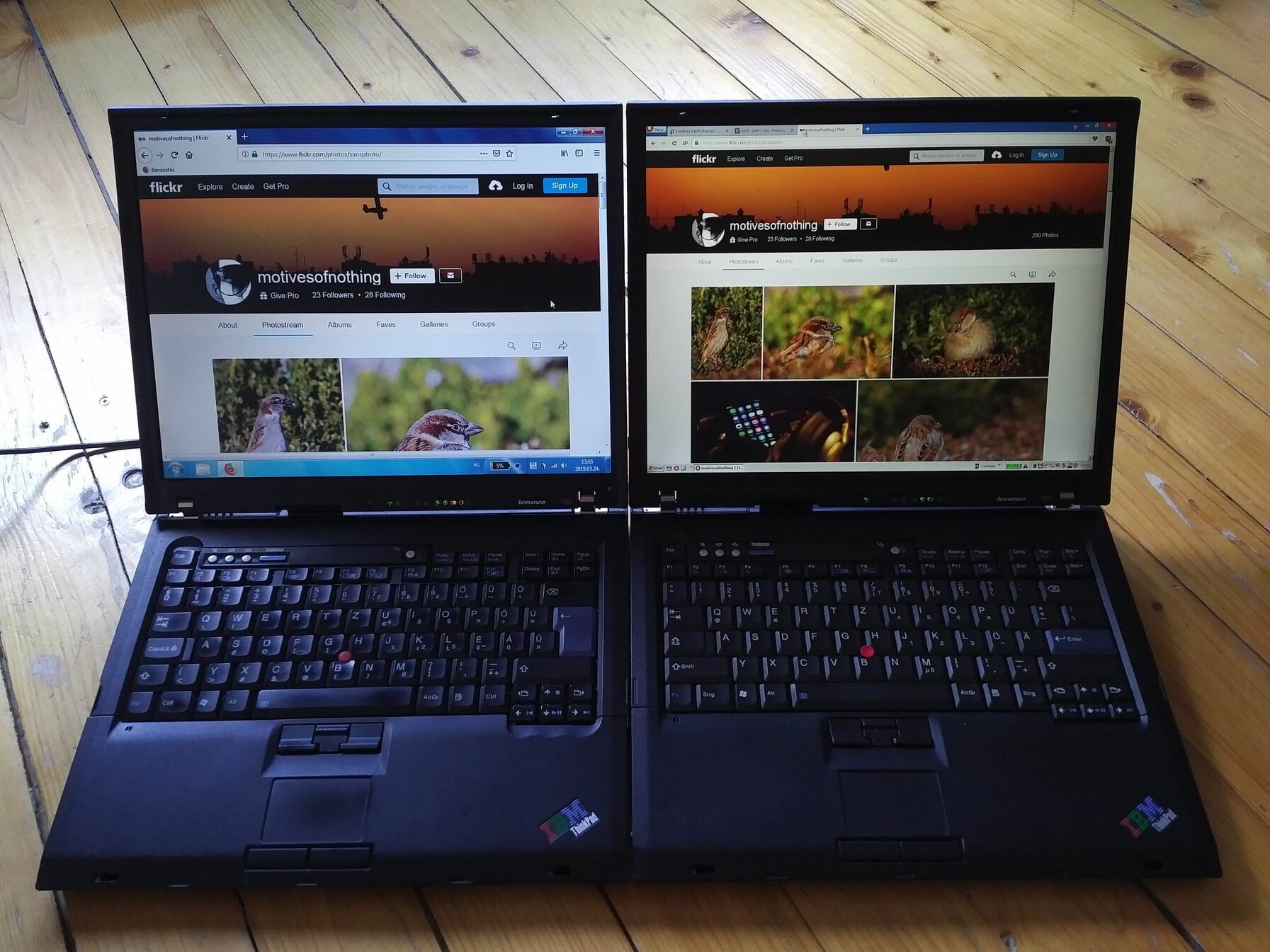

Butcher82 #100904 üzenetére
Három T60-ból most összeraktam egy olyat, hogy az csuda. Karcmentes baseplate, palmrest, új bill, szép fedlap, stb. Az 1400x1050-es panel van benne viszont.
Ami nem gond, hisz ez a retro RIG. XP van rajta, és 340 gigányi (nem elírás, két hétig telepítgettem esténként) W95-XP érabeli játék.
A benne lévő Radeon X1400 ezt a felbontást pont kényelmesen meghajta, ha az adott játék támogatja.Viszont a használata közben arra is rájöttem, hogy ez a gép hardveresen pont elég nekem az esti netezéseimhez-filmekhez az ágyban / fotelben, amiket az X220t-n csinálok mostanában. De hát az kicsi, hordozni munkába jó, de erre kicsi.
Úgyhogy arra gondoltam, veszek az egyik maradék romos T60-ba egy-két dolgot, hogy az is szép lehessen, egy nagyobb felbontású IPS-t (még csak ledesítenem sem kell, hisz többnyire este, beltéren használom majd), kap egy Linuxot, és kész. -
