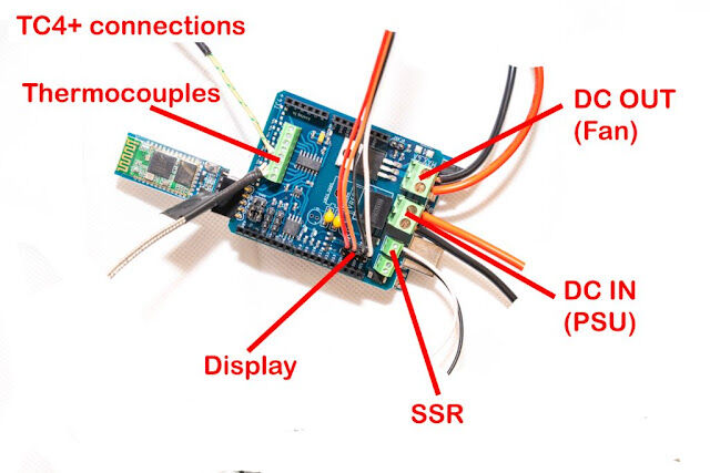

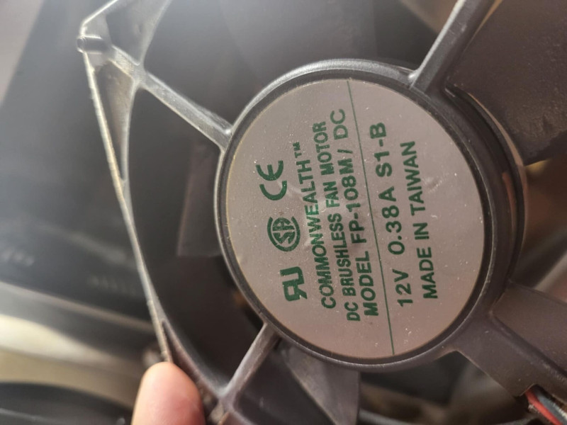

Köszönöm a sok segítséget, megvan a probléma! Szóval a pörkölőben van egy Arduino és egy vezérlőkártya. A vezérlőkártyán van a K tőelemek, SSR bemenete, valamint DC ventillátor input és output. A ventilátor 12voltos, 0.38amperes.

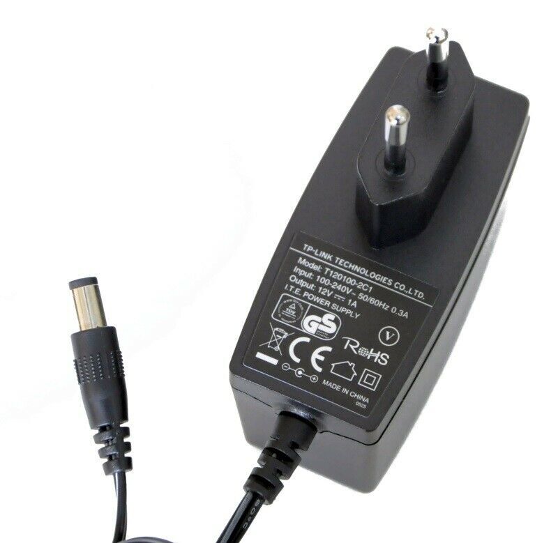

A bemenetre eddig egy TP link adapter volt bekötve, 12V-os, 1amperes.

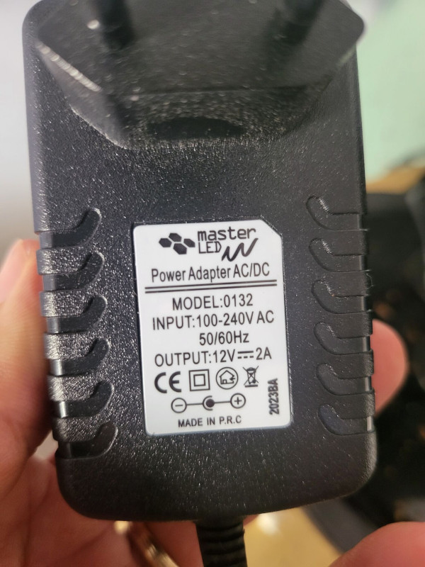

Viszont a fűtőszál csere során történt egy kis malőr, a segítőm rálépett a TP link adapterre, kitörtek a dugvillák. Így a helyi villanyszerelési boltban vettem egy 12voltos, 2 amperes no-name tápegységet.Na és ez a gond okozója! Ha a ventillátor le is van kötve, csak annyi, hogy a bemenetbe be van kötve az adapter, s áram alatt van, akkor a mind a két tőszonda fals értékeket mutat. Illetve egészen pontosan elkezd remegni. Azt mutatja mintha a hőmérséklet picit csökkenne, majd nőne. De ez lehetetlen, mert a fűtőszál pedig szépen teszi a dolgát.
Amint az adaptert kihúzom a konnektorból, a hőmérsékleti görbék azonnal kisimulnak, s nincs benne remegés. Vagyis ez a tápegység teljesen bezavarta a szondák működését. Az előzővel nem volt ilyen gond.Vagyis ha jól gondolom vennem kéne egy normális 12V 0.5/1 ameperes tápegységet.
Van márka amit jó szívvel ajánlotok?
Csatolok képeket, hogy miről van szó. -

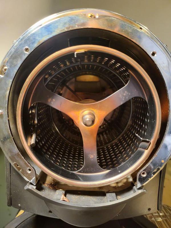

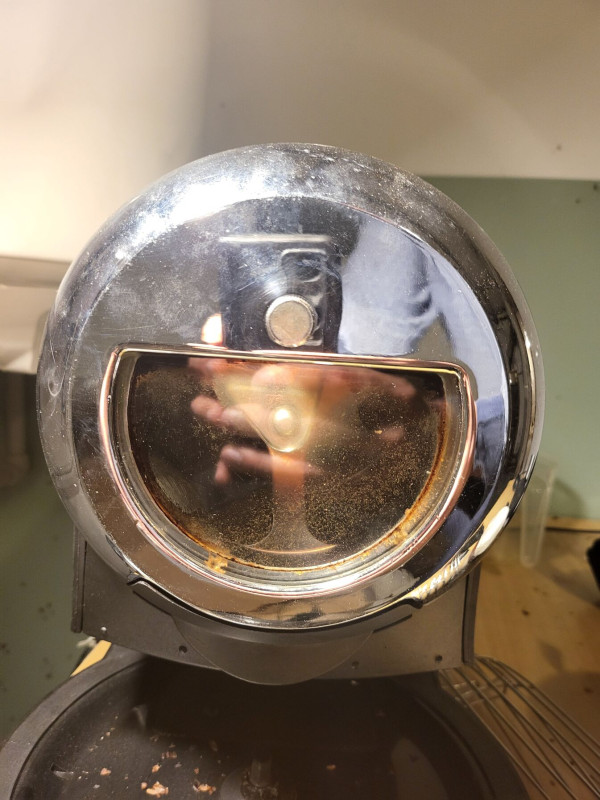

Szóval hogyan működik? Amúgy tök egyszerű. Van egy forgódob, s azon kívül egy fűtőszál. A kávé pörög a dobban, a fűtőszál pedig melegíti a levegőt.
Itt látszik az elv, illetve az is, hogy nincs hely..

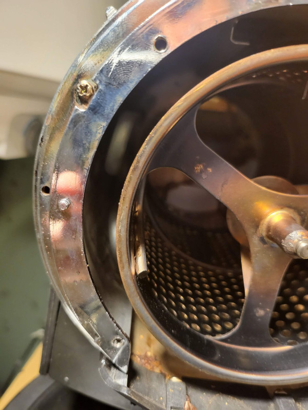

És ezzel gondom is van. A bab egy dobban forog, s mellett van a fűtőszál. Sajnos a fűtőszál csak alul egy félköríves merevítéssel rögzül, azt kell becsavarni.
A gyártás nem lett tökéletes, ha teljesen becsavarom a fűtőszálat csavarjait, akkor belép a dobba. Szóval alátétet kellett tennem a félköríves vas mögé ahol a csavar van, hogy picit igazodjon a fűtőszál, közelebb a burkolathoz. A felső csavart pedig nem húztam meg teljesen, mert így maradt pont a forgó dob és a burkolat között a fűtőszál. A dob nem ér hozzá, de nem is áll beton fixen a fűtőszál. Szóval remeghet. Nem a legjobb megoldás. Jó lenne ha a fűtőszál végét is rögzítené valami.

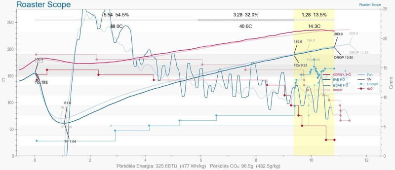

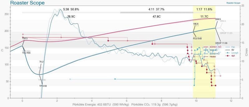

Azt fontos tudni, hogy a kávépörkölésnél a legfontosabb érték a Delta, vagy a ROR. Vagyis, hogy a babhő hány fokot emelkedik egy egységnyi időn belül. Ez nem ugrálhat, mert az kihatással van a végeredményre.Na most, itt van 2 kép. Első a régi, második az új fűtőszállal:
(Jelmagyarázat. Piros vonal a pörkölőn belüli, de babon kívüli hőmérséklet. Kék vonal: A babhőmérséklet. Világoskék vékony vonal a delta vagy ROR érték. A hőt K hőelemek mérik.)Első kép: A régi fűtőszál esetében gyönyörű ívet rajzol le a piros és kék vonal, semmi remegés, gyönyörű emelkedés. Az elmúlt időszak 70 pörkölésének alkalmával mindig így volt.
Második kép: A piros és kék vonal remeg. Picit csökken, picit nő. Csak ez az apró remegés a babhő növekedésében hatalmas változást eredményez, mint a vékony kék vonal mutatja is.
Na és itt elakadtam. Akkor most fűtőszál probléma lehet? Eddig kettőt pörköltem az új fűtőszállal. Az SSR szabályzására nagyon szépen reagál, de mind a két alkalommal ilyen remegős a vonal. A gyári fűtőszál ennyivel jobb minőségű? Vagy én nézek be valamit? Kicsit tanácstalan lettem, hogy mitől lehet ez a remegés.

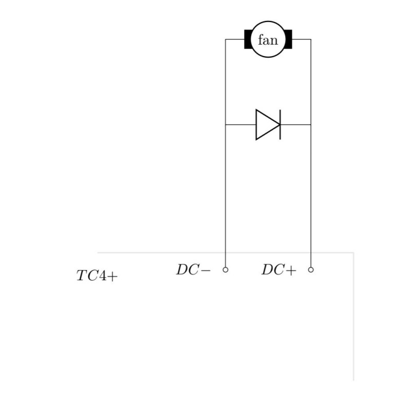

Értem. Sajnos nem igazán értek hozzá, ezért szívesen veszek minden segítséget. Véleményed szerint mit kellene bekötnöm a venti elé, ha az angol leírás flyback diódát ír oda?

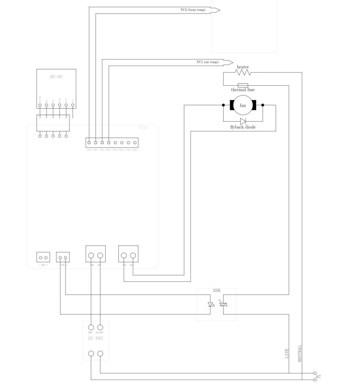

A leírás ilyen. Illeve egy kapcsolási rajz. A TC4+ a vezérlőlap neve.
A Flyback diode a netes keresésem alapján egyenirányító dióda magyarul.
Illetve egy teljes kapcsolási rajz. A K hőelemek/hőszondák működnek (TC1 és TC2), azt már próbáltam. Még a DC ventillátort és az SSR-t kell bekötni a fűtőszál miatt. -

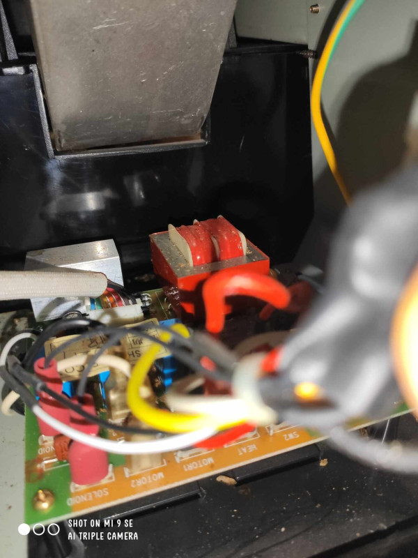

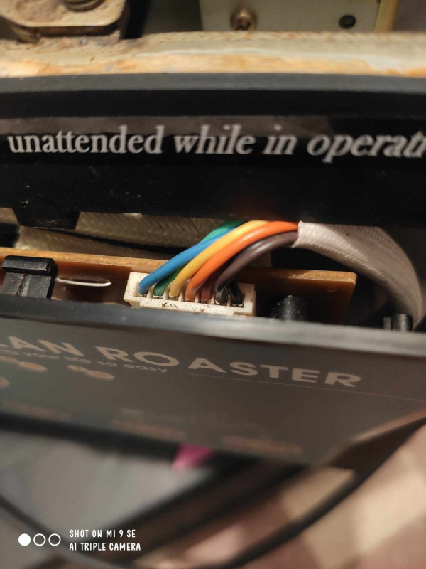

Még az jutott eszembe, hogy ha fűtés kimeneti szálát megszakítom, s rákötöm pl. a dobforgató szál kimenetére. (Odaforrasztom vagy rátekerem, mert a dob az egyetlen olyan rész ami mindig kap jelet, mindig forog.) Vagyis a dobforgás kimenet együtt adna 5V jelet a dobmotornak és a fűtőszálnak. Ezzel nem csinálok nagy hülyeséget, zárlatot?Egyébként a képen a zöld színű kábel fix 5V. A leírás szerint így jönnek sorba a kábelek, balról jobbra.
GND / 0V
+5V
FAN
EJECT SOLENOID
MOTOR2 / AGITATION
MOTOR1 / DRUM
HEATER -

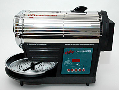

Sziasztok! Segítséget szeretnék kérni egy kávépörkölő (Hottop KN8828) felokosításában, mert kicsit elakadtam.
(Röviden a cél, hogy a fűtőszálat és a ventillátort szoftveresen számítógépről tudjam állítani. Ehhez külön megvásárolható Arduino lapka és egy TC4+ Shield lapka rendelkezésre áll. A TC4 lapba kell bekötni a ventillátor 12v-os DC motorját, valamint egy SSR-en keresztül a 700w-os fűtőszálat, illetve a K-hőelemeket. Majd usb-n keresztül csatlakozik a géphez, ahonnan egy pörkölő szoftver vezérli a kártyát.)A gépnek gyárilag van egy alap kezelőpanelje/vezérlőlapja ahová tejesen alap pörkölési programok vannak feltöltve. Elég butuska a kezelőfelület, nem tudok belenyúlni. Például hőmérsékltetet sem tudok állítani, egy program alapján megvan, hogy mikor milyen teljesítményen megy a fűtőszál. Ez a vezérlőlap egy 7 pines csatlakozóval kommunikál egy tápkártyával, és a tápkártya 5 voltos parancsokat fogad el a vezérlőlaptól. Tápkártya alatt azt értem, hogy ide van bekötve a motor, a fűtőszál, stb.. A 7pines jelátvivő kábelnél leírás alapján tudom, hogy melyik színű kábel mit vezérel. (Fűtés, dobforgás, stb..)
