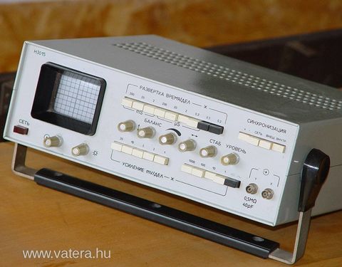

soldi3r #60062 üzenetére
Amikor a 90-es évek elején indítottam egy TV-videó szervizt, piacon vettem, az ukránok által akkoriban behozott oszcilloszkópot.
Amire néha kellett, arra meg is felelt, ezért ezt a kérdést én már akkor lezártam. Ezért nem tudok sajnos ilyen kérdésekre válaszolni.
Valójában az évek során az oszcilloszkóp számomra inkább egy utált eszközzé vált, mert amikor elő kellett venni, az már valamilyen szívásban, nehezebben elhárítható problémában nyilvánult meg.

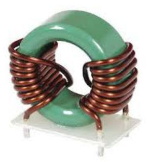

soldi3r #60009 üzenetére
Egy toroid szűrőtekercs van ott, vele sorba egy rövidzárra felfűzött ferritcső, vagy ferritgyöngynek is szokták mondani. Utóbbi a "vadrezgések" ellen, nagyfrekvenciás jelenségek megfogására.
A toroid induktivitás a tápegységek szokásos CLC szűrőjének részét képezi, ami nem zavarszűrő, hanem a DC-simítás eszköze. Nyilván méretezve van minden alkatrésze.
Utána a LED-meghajtó, LED-driver következik.
Az inverter a fénycsöves háttérvilágítások részére invertál a DC tápból AC-t.
A LED-ek viszont DC-áramgenerátorral működnek.
