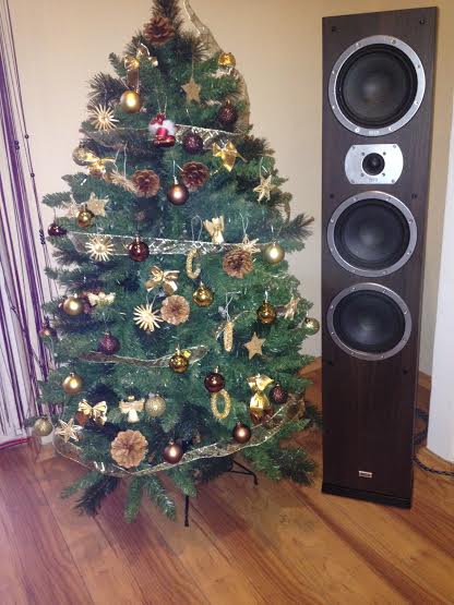

Néhány napja bővítettük a rendszert egy vadi új, két utas hangsugárzóval: érces - kemény magasak, lágy - folyós mélyek jellemzik.
Nagy az öröm

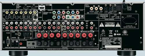

devil-k
Érdemes fejleszteni, ha
- van elég tered
- és ha nem megy az 5.1 rovására.Inkább egy jó 5.1, mint egy gagyibb 7.1. Szvsz. Egyébként a rendszeredről írhatnál egy pár szót. Azt már tudjuk, hogy milyen erősítőd van, de mekkora és milyen megjelenítő, hangdobozok, lejátszó(k)... stb.
Winne
devil-k #97932 üzenetére
Akkor ebből jön a következő kérdésem. A tapasztalat mit mutat, érdemes 7.1-re fejleszteni a meglévő 5.1-es rendszert, vagy inkább maradjak 5.1-en és lőjjem be az ábra alapján a rendszert?
A képen azért van a surrond back-re kötve, mert az másik végfok? Ha jól látom az enyém is beköthető így.
A hdmi-s kérdésre a 10 méteres kábelem már adott, az elég jó, azt nem cserélem, az erősítő == > tv vonal kérdés, hogy oda vegyek-e valami minőségibb kábelt.
devil-k
Winne
Visszatértem néhány hozzá nem értő kérdéssel (ezért bocs
), most lett időm beépíteni az új szerzeményt. (Denon 2308)
Az első nagy hirtelen, hogy ezen az erősítőn már van hdmi csatlakozó, én a számítógépről küldöm a képet a tv-re egy 10 méteres hdmi kábelen. Érdemes bedugnom az erősítőbe inkább és onnan felvinni a tv-re? Ehhez valami komolyabb hdmi kábelt szerezzek be az erősítő és a tv közé, vagy valami alapabb aranyozott ami itthon van jó lesz? Van értelme átvezetni az erősítőn a képet? Mit mutat a tapasztalat?
A másik kérdésem, hogy ezen az erősítőn a front külön van szedve kétfelé oldalanként, ez miért van?
